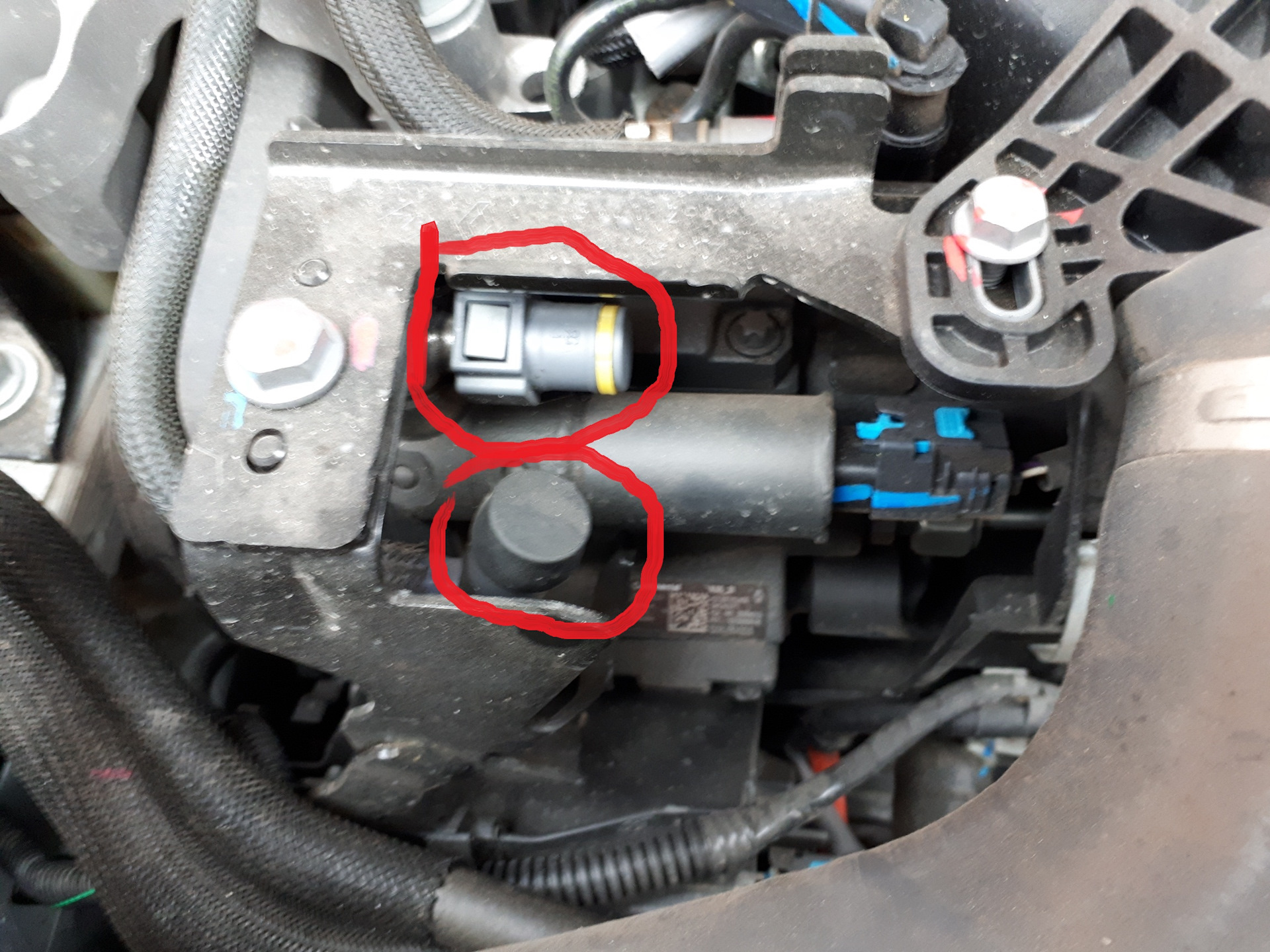

Внимательно осматривая подкапотное пространство возле на скобе для вывешивания двигателя обнаружил заглушенный топливный шланг. Весьма похоже что это шланг обратки для случая установки ТФ без электроподогрева. В общем пока мне непонятно что это.
если про это, то это для стравливания воздуха

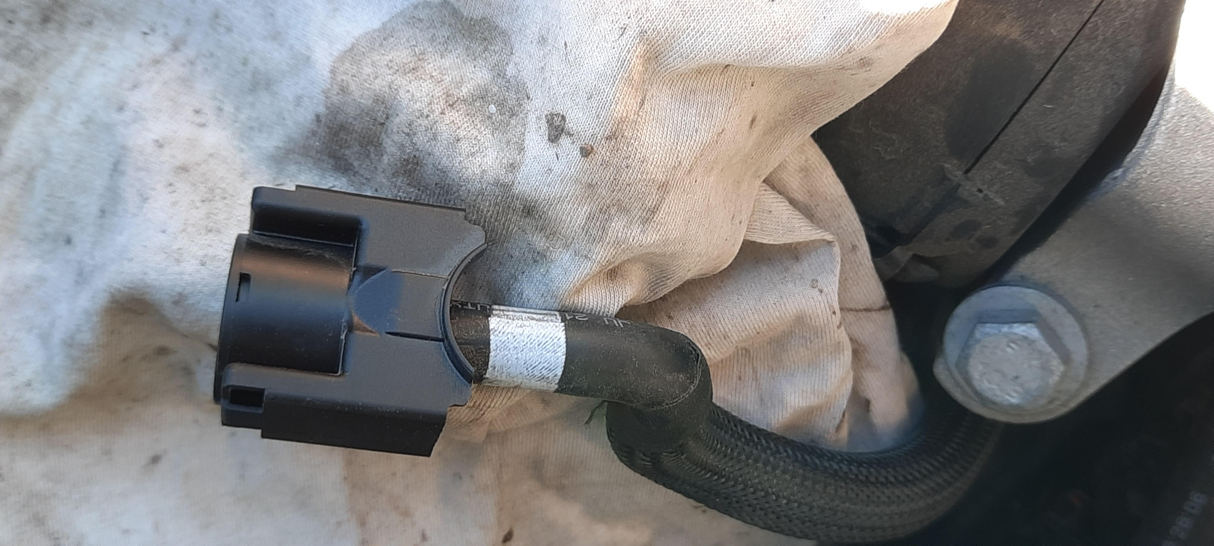

Нет это не то. Вот фото.

Gytker, есть фотка, в которой чуть больше окружающей информации? А то не понятно откуда эта трубка должна торчать

Шланг уходит вниз параллельно с шлангом обратки и шлангом из бака к ТФ. Прощупать сложно, рука не пролезает. А панораму сфотаю.

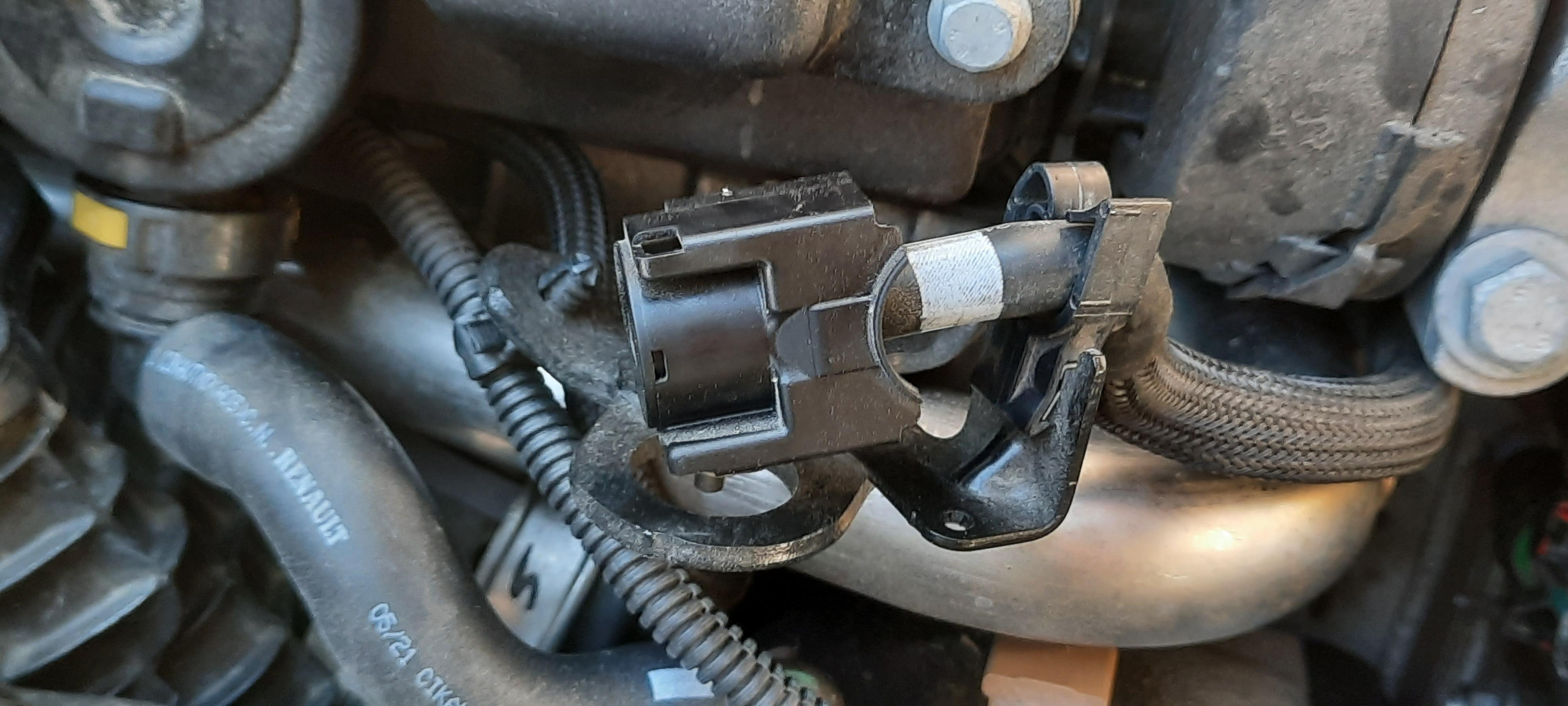

Сфоткал у себя какой-то заглушенный шланчик. Куда он внизу там идет не смотрел.

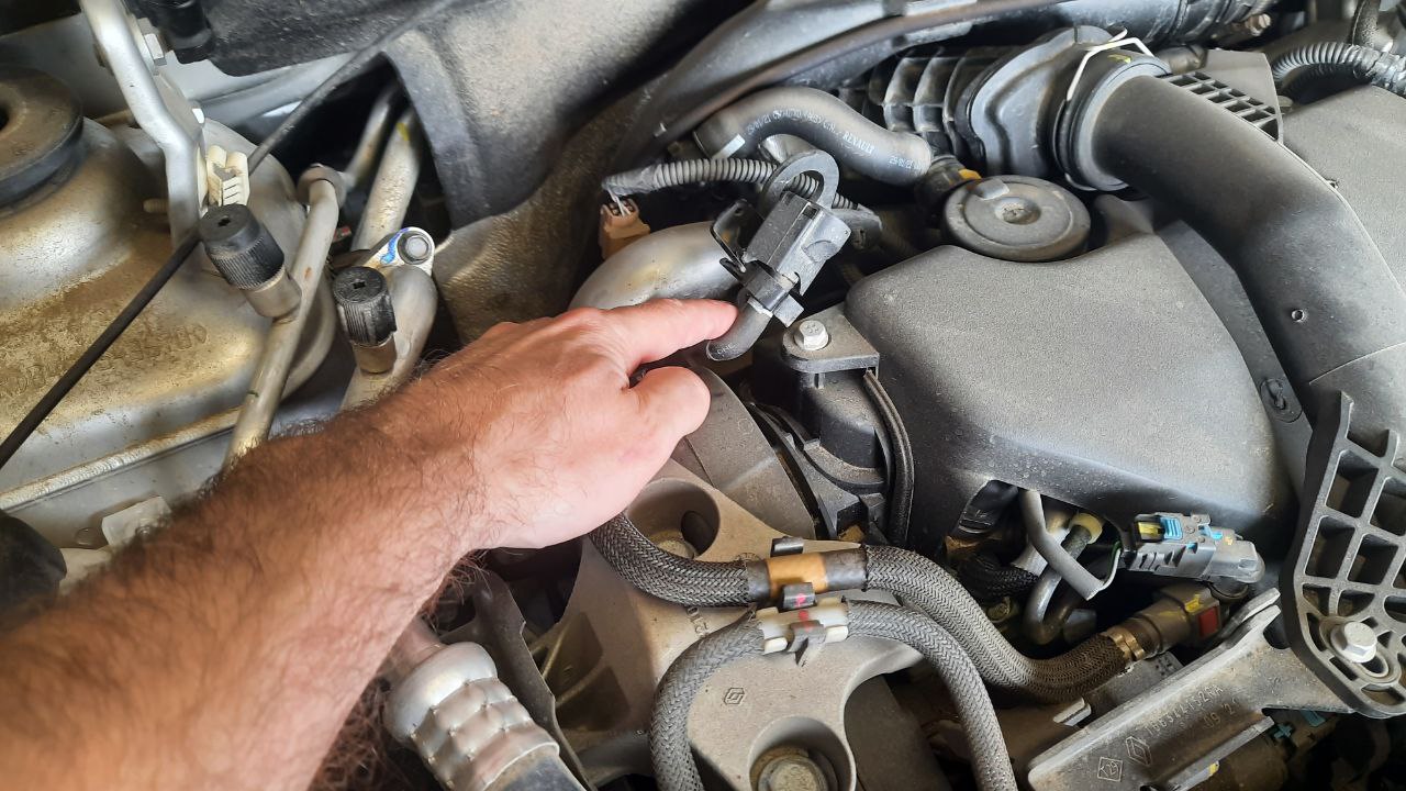

Евгений, это воздушный фильтр на одном из выходов вакуумного клапана управления турбиной. Поскольку сам клапан расположен достаточно низко, его фильтр вынесли на верх двигателя. На втором фото видно в каких условиях работает клапан на Дастере.
На Сцениках сам клапан разместили сверху двигателя, поэтому фильтр стоит прямо на клапане. Фото1.

Разобрались. К ТФ эта трубка отношения не имеет.

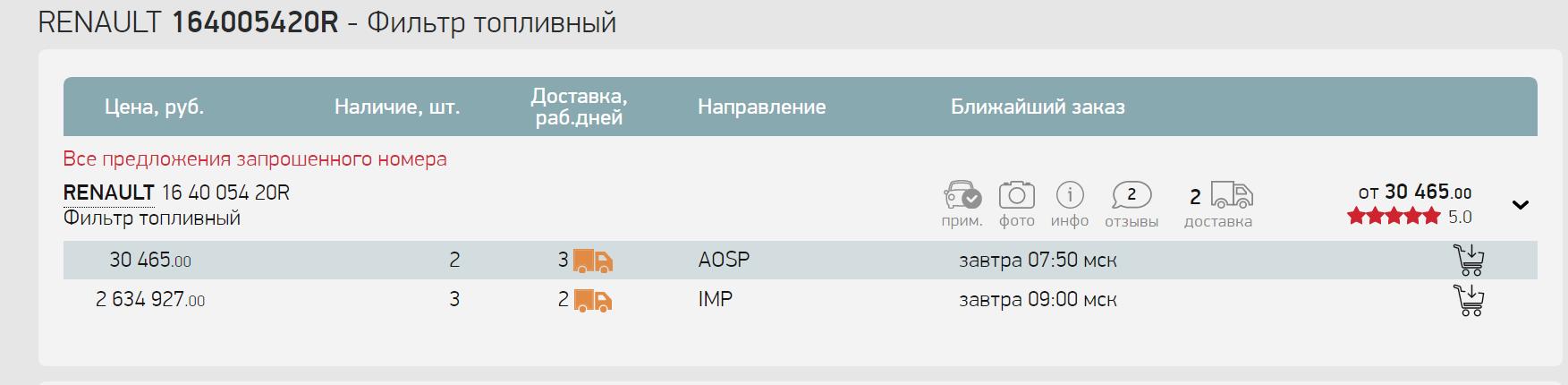

Очень своевременный пост  а то вон автодок начал уже предлагать оригинальные фильтры по цене машины

Вот прям щас в автодоке 6 фильтров за 5500р с поставкой в 1 день.

4 раза пробовал заказывать там по цене до 6500р, максимум продвигалось до размещения заказа у поставщика. в итоге - отменяли заказы. скорее всего СЦ оптом скупают и поставщикам размениваться на розничных клиентов просто не интересно. буду пилить имеющийся. на одну замену точно хватит, а дальше посмотрим, может и нормализуется все.
