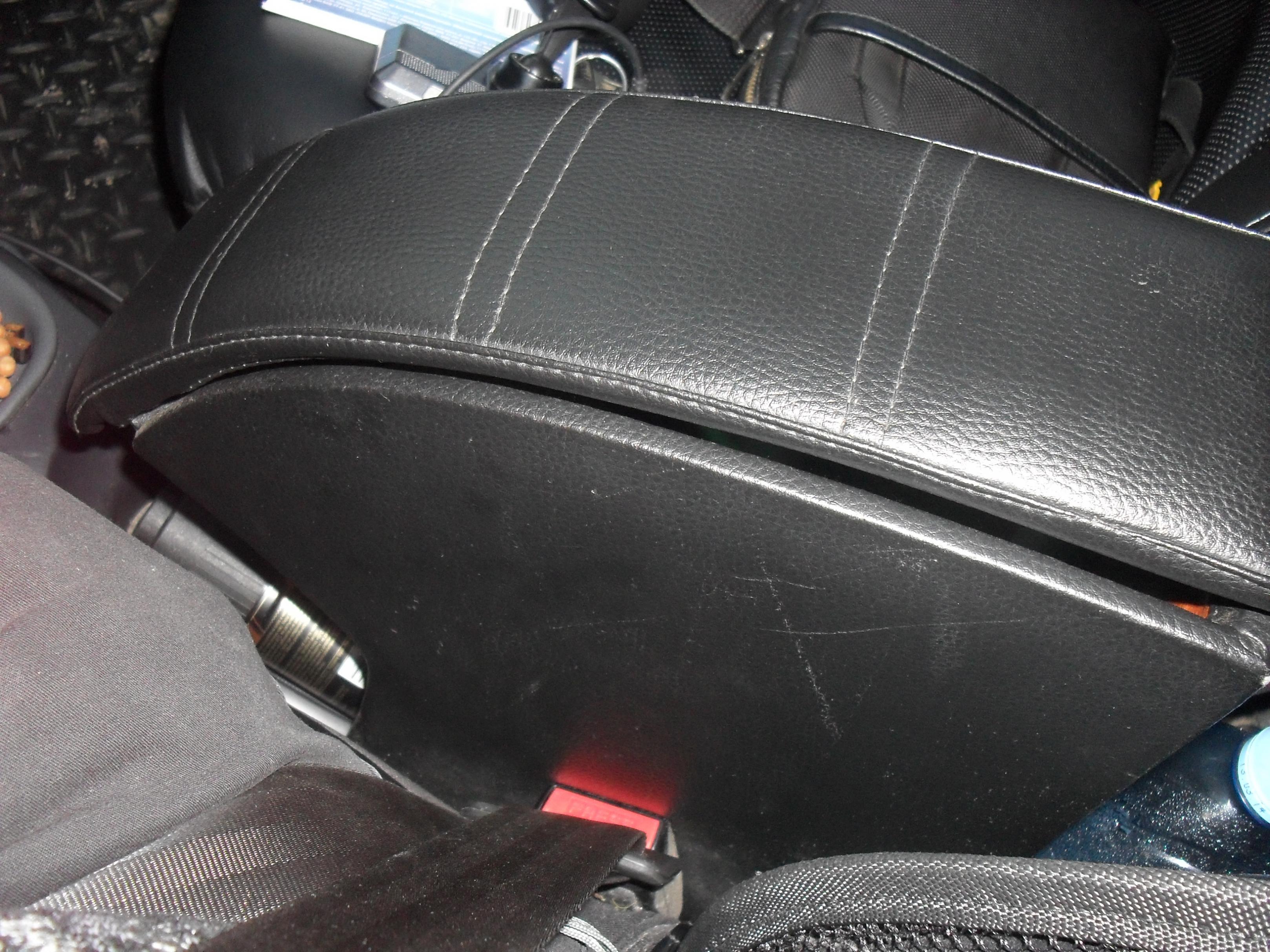

По умолчанию Re: Подлокотник и его установка
Мужики я себе поставил вот такой.Цена вопроса 300р.Очень удобно получилось и место для бутылки осталось полноценным.
