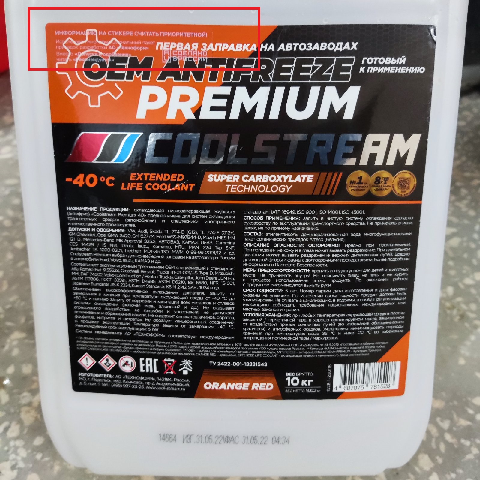

23.07.2022, 10:00
#299
Регистрация: 23.01.2012
Сообщений: 3,812
Время онлайн: 4 лет 11 мес. 2 нед. 9 ч. 26 мин. 14 сек.
: 6081
Адрес: 43регион
Re: Антифриз
Антифриз от Coolstream. Производитель пишет, что пакет присадок собственной разработки АО-Техноформ. Я воздержался от приобретения такого антифриза, т.к. возможен конфликт старого и нового антифриза. Купил антифриз другой марки, с датой розлива декабрь 2021г.
