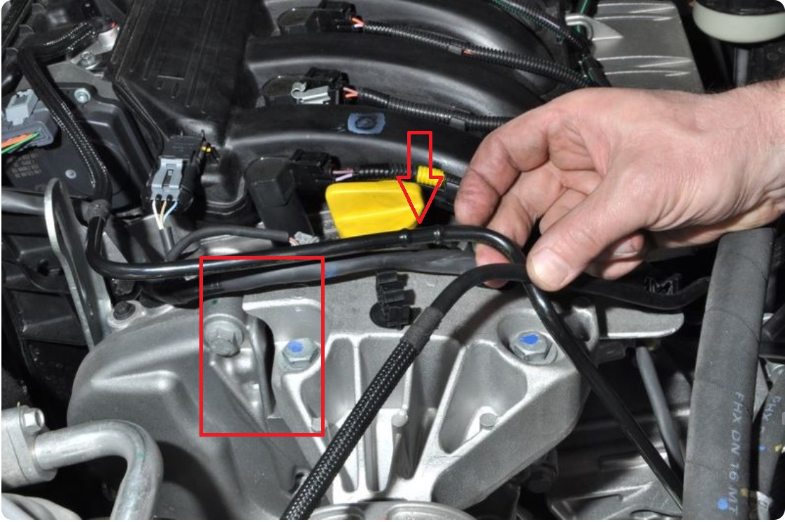

на фото выделил, так же есть и со стороны рампы (указал место стрелкой, если смотреть со стороны рампы)

 места где присутствует щель после установки опоры, на фото даже видно что по ним затягивает (сопрягаемые плоскости грязные), учитывая что имеет место быть запотевания и подтёки через болты крышки ГБЦ это всё выглядит совсем не очень.

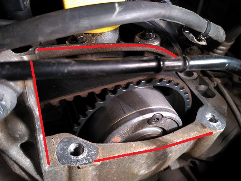

если смотреть с торца двигателя то через щель действительно видно ремень (указал на первом фото, красным прямоугольником).
---------- Добавлено в 16:11 ---------- Предыдущее написано было в 16:08 ----------
Сообщение от Strusto
Вы писали, что ремень в щель видно
А что хорошего когда в такую щель летит масляная взвесь в перемешку с пылью и грязью ?

фото к сожалению нет, щель имеется между сопрягаемыми деталями (крышкой и кронштейном опоры)
Да, щель, действительно, есть и ремень видно, вот он там крутится
Спасибо, что внимание на это обратили

Сам ее сегодня нашел, если смотреть со стороны пустышки на опору двигателя.
Про закрывать, это не ко мне
У себя особой грязи не заметил за оба контрольных снятия опоры с крышкой.
Определить можно, что ремень есть
