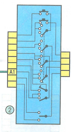

подскажите,как сделать включение противотуманок отдельно от основных фар.

serega40, оно таковое и с завода, разве нет?
Фары включаются отдельной "крутилкой" на подрулевом переключателе, как и габаритные огни, а ПТФ - другой "крутилкой", соседней...

Сообщение от serega40
Наверно имелось ввиду - без включения габаритов? Посмотри у меня в бортовике http://www.drive2.ru/l/3345088/.

Сообщение от Sunder_UA
именно так и надо,только попроще,без контроллеров. нельзя просто на переключатель , помимо включения ближнего света,кинуть провод,чтобы противотуманки включались отдельно
Реле управляется плюсом,вытаскиваете фастон и вставляете свой с переключателем на проводе.

а на штатный,который на руле,нельзя подключить?
Судя по схеме переключателя такая возможность есть,но на практике не проверял.
