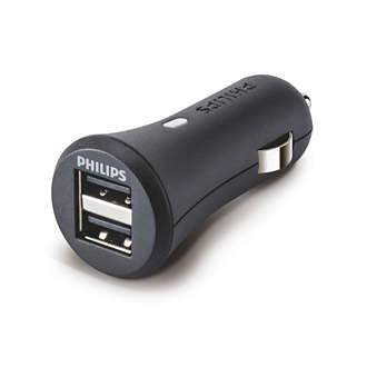

Знающие, подскажите, для планшета самсунг таб 3, 8 дюймов, какой мощности нужно автомобильное питание, чтобы не разряжался?

Берите 2.1A (2100mA) на 1 порт, не ошибётесь.
Только почти везде параметры навраны.
Вот эта зарядка выдаёт близко к действительности.
http://www.dx.com/ru/p/car-cigarette...8#.U2aOM1fBDm4
Из моих, только она держит навител на 7" планшете.

У меня вот такое 2.1A (2100mA). На полной яркости экрана не разряжается, а если прикрутить яркость, то 7-ми дюймовый планшет заряжается до 100%.

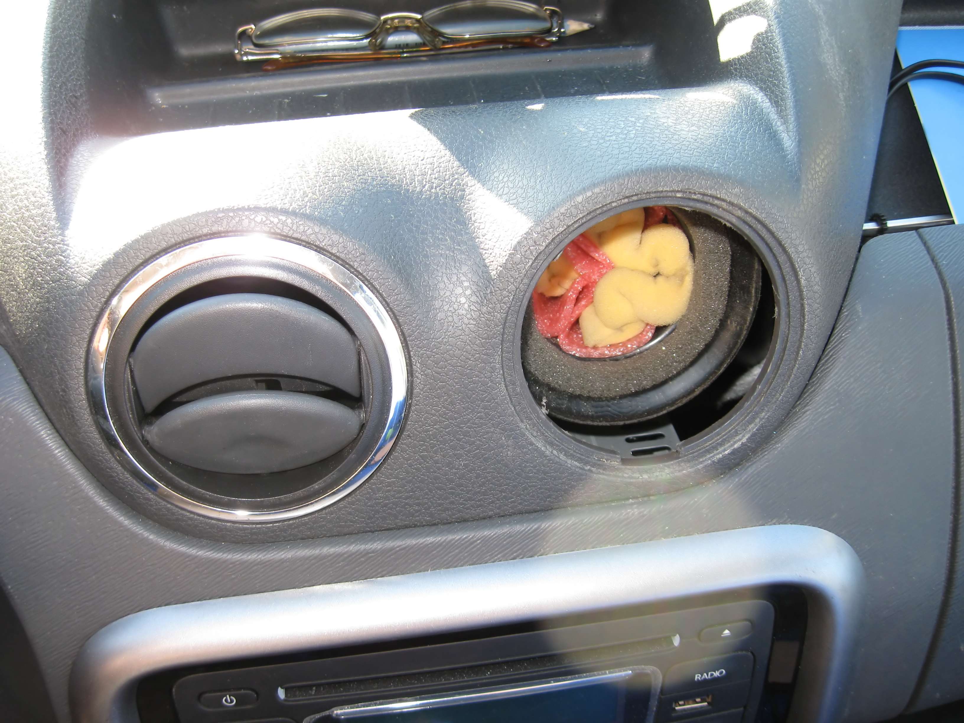

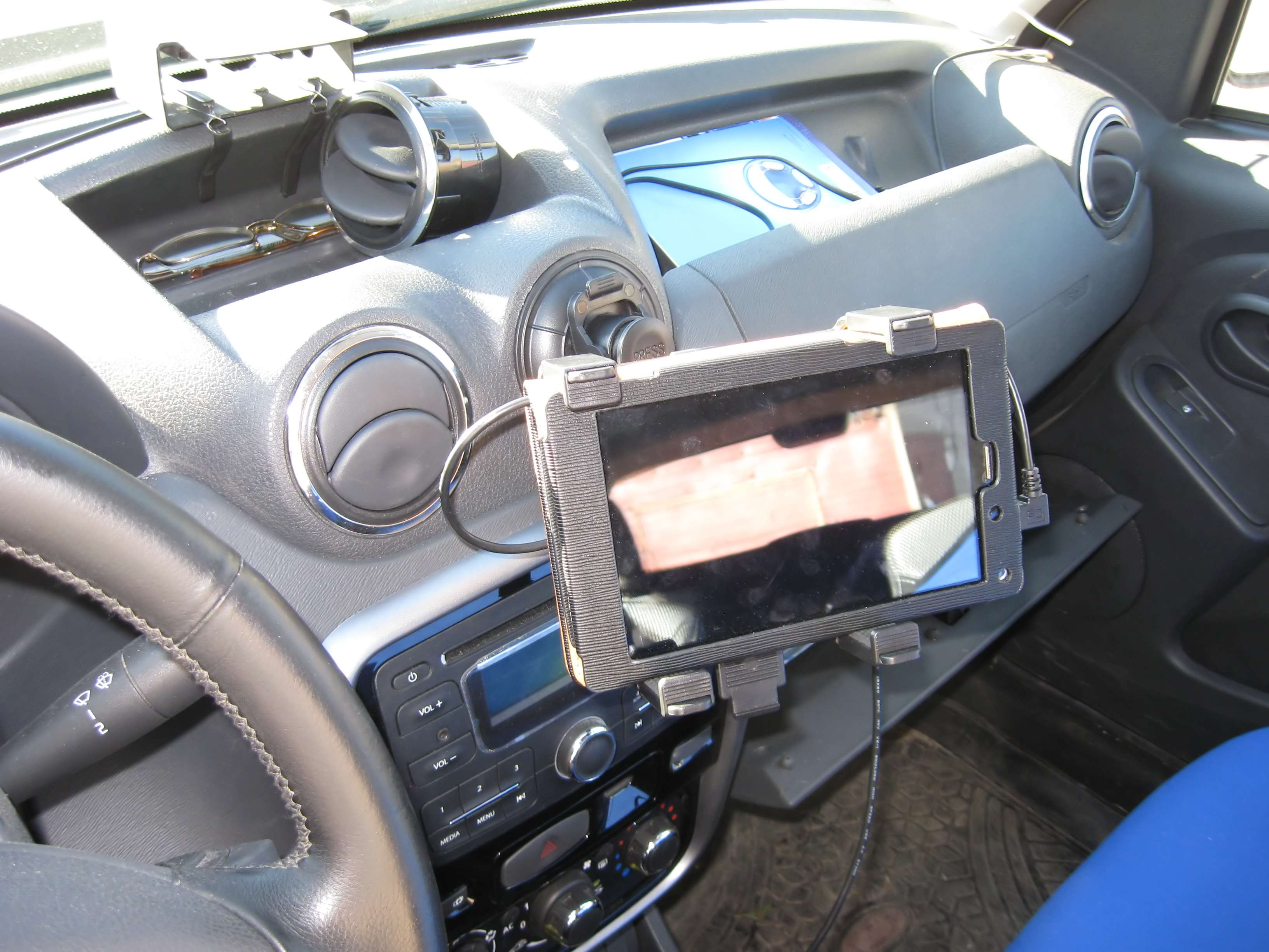

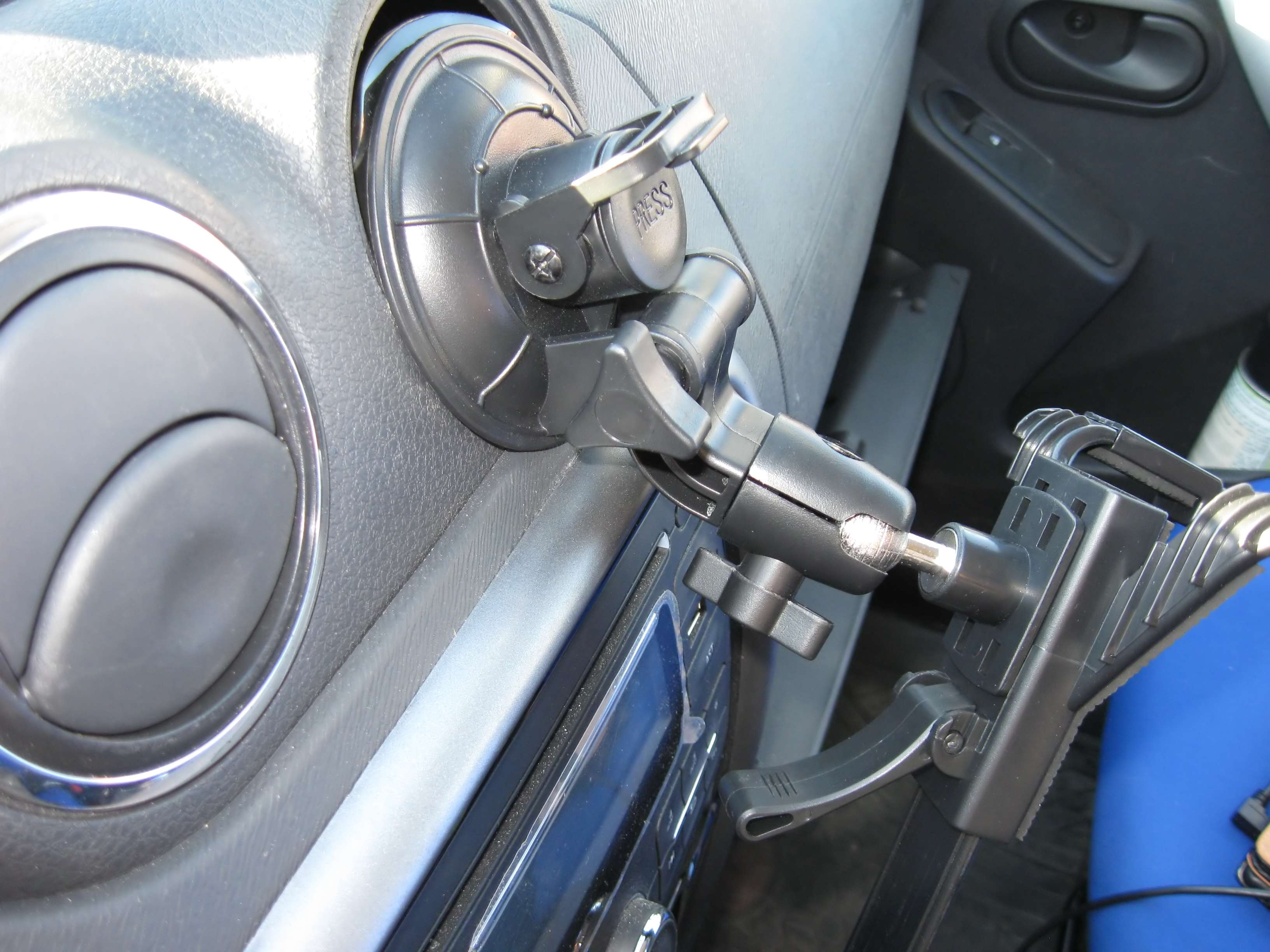

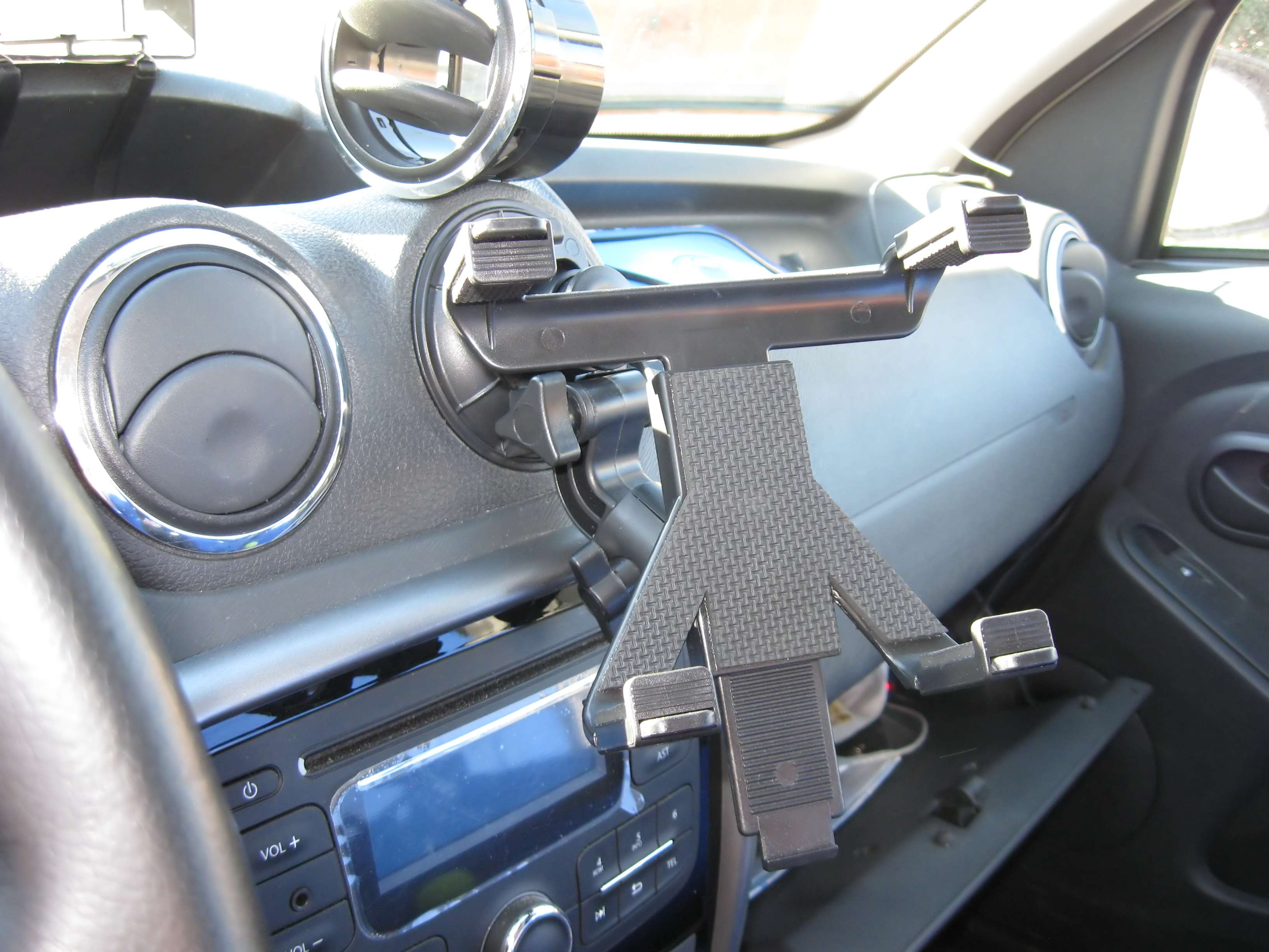

Еще в период ожидания Дусика начал прикидывать, куда и как воткнуть планшет. Для примерок в числе прочего обзавелся и присоской для планшета. Апробированные варианты как-то не прижились, и по примеру основоположников двинул своим путем. Но, видать, лоб морщил слабо – до выезда пара дней, а планшету предстояло кувыркаться и засвечиваться в той же нише… От безысходности решил прикрутить элементы кронштейна к пластику торпедо, полез общупывать его изнутри – и вот, снизошло  : совершенно случайно диск основания кронштейна как родной встал на место сопла воздуховода, и даже защелкнулся безо всяких доработок! Вывод воздуховода просто заткнул подручным материалом. После тренировки замена сопла на кронштейн и обратно (для темного времени, на всякий случай) занимает менее минуты.
Пока ощутил лишь плюсы:
- мнимум доработок: на воздуховоде пришлось убрать только направляющие (в квадратный вырез внизу гнезда) чтобы он вращался;
- внешний вид и функционал компонентов без изменений;
- без доп. усилий убирается засветка экрана;
- снимаются ограничения по размеру диагонали.
Короче- успел! А что-нибудь красивое и настоящее придумаем позже…

… От безысходности решил прикрутить элементы кронштейна к пластику торпедо, полез общупывать его изнутри – и вот, снизошло  : совершенно случайно диск основания кронштейна как родной встал на место сопла воздуховода, и даже защелкнулся безо всяких доработок!…

Кронштейн Type2, брал здесь http://www.all-gsm.ru/r_carholders_%...%F2%EE%E2.html, возможно и остальные подойдут- но у этого вроде регулировок побольше.
Прокатился с этим гибридом на 650км, надежды оправдались! Только вот шаровое сочленение на трясучей грунтовке немного опускает планшет, появляются блики - пару раз пришлось поправлять, буду прикидывать доп. прокладку. Барашки крепления местами поменял, можно и фиксатор зажима планшета укоротить. Снимается легко, кондей работает (правда, и особой жары не попадалось), и даже в цвет попали  ! Но главное- еще один колхозный фитилек экономным консрукторам  .

a2b, я честно говоря не понял как он у вас там держится (сопло между присоской и придавливателем?) он же вывернется?

Сообщение от Леон 75
Да. С присоски даже защитную пленку не снимал.
он же вывернется?
Сам удивляюсь, но уже ок.3тыкм (в т.ч. по кочкам), и не выворачивается! Вокруг оси присоски вращается свободно, но центр тяжести низко, так что чем тяжелее планшет- тем надежнее крепление.
Дополню: ок.50км по раздолбаному асфальту/разъезженому грейдеру под солнцем - присоска размякла, стала съезжать и выскакивать из сопла  , пришлось лепить на стекло. Сейчас похолодало, и снова все нормально держится.
Последний раз редактировалось a2b; 30.06.2014 в 17:10.
Причина: дополнение

a2b, Здравствуйте!!! Скажите пожалуйста, а как Вы вынули центральное сопло??
Я целый час крутил его и так и сяк, а вынуть его так и не смог.
