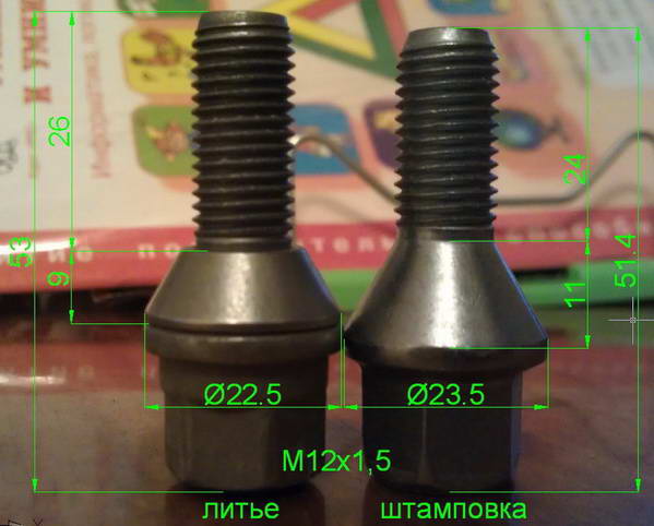

Сообщение от Sane
dad_valery-Я ваше фото немного подредактировал, если вы не против.
У меня такие же болты с такими же размерами как на фото.
По фото четко видно что угол "юбочки" у родного под литье и родного под штамповку разные. Вопрос такой: можно ли вкрутить родной болт под штамповку в родное литье если его длина будет такая же как у родного болта под литье.
Дело в том, что знакомый токарь предложил сделать секретки из качественной стали, а я ему для образца дал болт под штамповку.

Сообщение от Pronn
Если правильно понял,заказана секретка длинной 26мм.за образец взят болт от штамповки- в результат длина новой секретки будет= как у болта в 28мм. см. фото,это замер стоковых болтов, юбки от литья и конуса болта от штамповки. 11мм-9мм=+2мм.по конусу, имея копию от штамповки длиной 26мм.+2мм.конус =28мм.

Сообщение от Sane
Грамотный расклад  !
То есть изготовленные секретки мне в акурат подойдут и проблем не будет.

Сообщение от Pronn
угол конуса - стандарт (Конус 60°)
Народ, как вы не видите, что болты для штамповок отличатся от литься только длиной шляпы?

Сообщение от Pronn
Вот только смущает тот факт, зачем производитель литье ставит на одни болты, а для запаски в комплекте идут другие, ведь получается что болты от запаски отлично подходят под литье.
Болт с юбкой-предназначен для литых дисков, юбка выполняет роль защиты от задира(фрезования) стенки лунки легкосплавного диска, при закручивании болта юбка соприкасается с лункой диска остается в гнезде без движения, вращается только сам болт.

Re: Болты для колёсных дисков
Барабаны 4х2 и 4х4 разные? Какие болты надо брать для 4х2?
20.03.2014, 06:57
#298
Регистрация: 09.03.2014
Сообщений: 5
Время онлайн: 13 ч. 1 мин. 48 сек.
: 5
Был(а): 11 июн 2014 19:21
Адрес: Тюмень
Автомобиль: Duster 2.0 АКПП 4х2
Сообщение от lorans
у переднеприводного задняя ось без приводов, соответственно компоновка барабана полее просторная
если на 4х4 болт на 30 мм может цеплять тормозной механизм
то на 4х2 такого быть не должно, как поставлю такие болты, отпишусь
некоторые ставят и 26е на литье, но мне спокойнее, когда у меня вся резьба будет работать, а не минимальные семь витков
переобуваться буду в салоне, постараюсь проконтролировать процесс и сделать замеры для будующих дастероводов)
20.03.2014, 07:00
#299
Регистрация: 23.12.2011
Сообщений: 20,511
: 46138
Сообщение от Игорь Ст
Так она не вся будет работать! Она будет просто торчать внутрь барабана! Собирая на себя грязь.
20.03.2014, 07:22
#300
Сообщений: 5
: 5
Адрес: Тюмень
Сообщение от zhiv
из литья, что я купил (Игуана Кик) 30й болт торчит на 23 мм, а толщина пакета ступица с тормозным диском - 22 мм, торчать будет 1 мм, на мой взгляд не критично. согласен и на 28й болт, тоже хорошо
