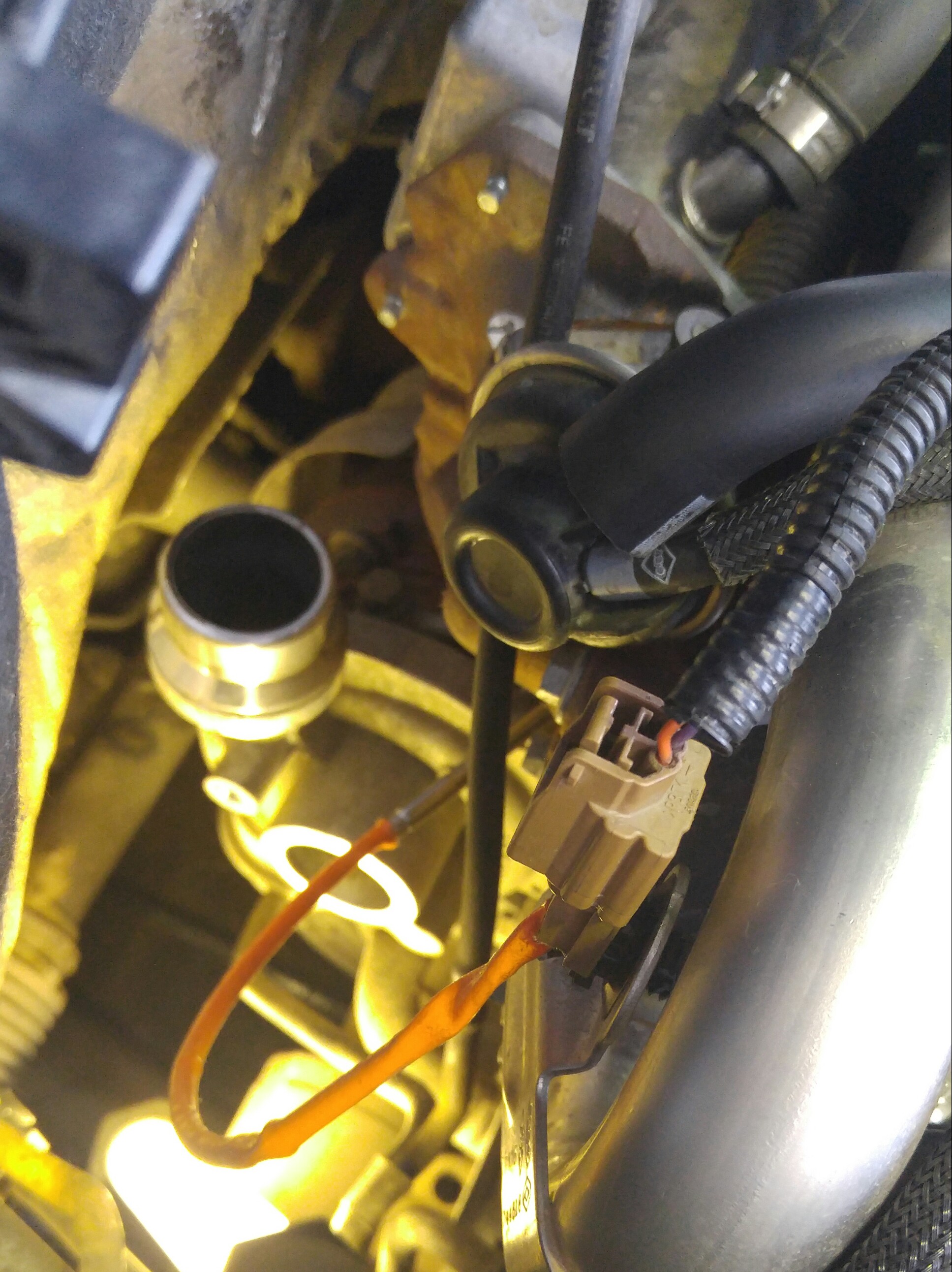

Заехал к диллеру!
Отказал датчик температуры перед турбиной накрылся!
Замена по гарантии!
Находится возле расширительного бачка под капотом!
Сказали, что без гарантии стоимость ремонта составила бы 6-8 тысяч рублей!
Датчик с оранжевым проводом!
