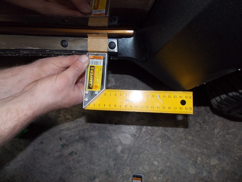

Для этого нужно фото места сопряжения порогов и арок. Желательно крупно. Желательно с разных ракусов.

mbl, скажем к накладок от Карт в низу расширение от арки на 37мм

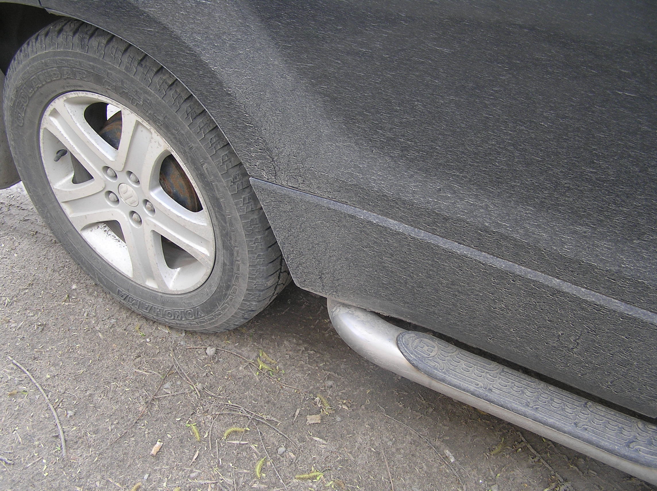

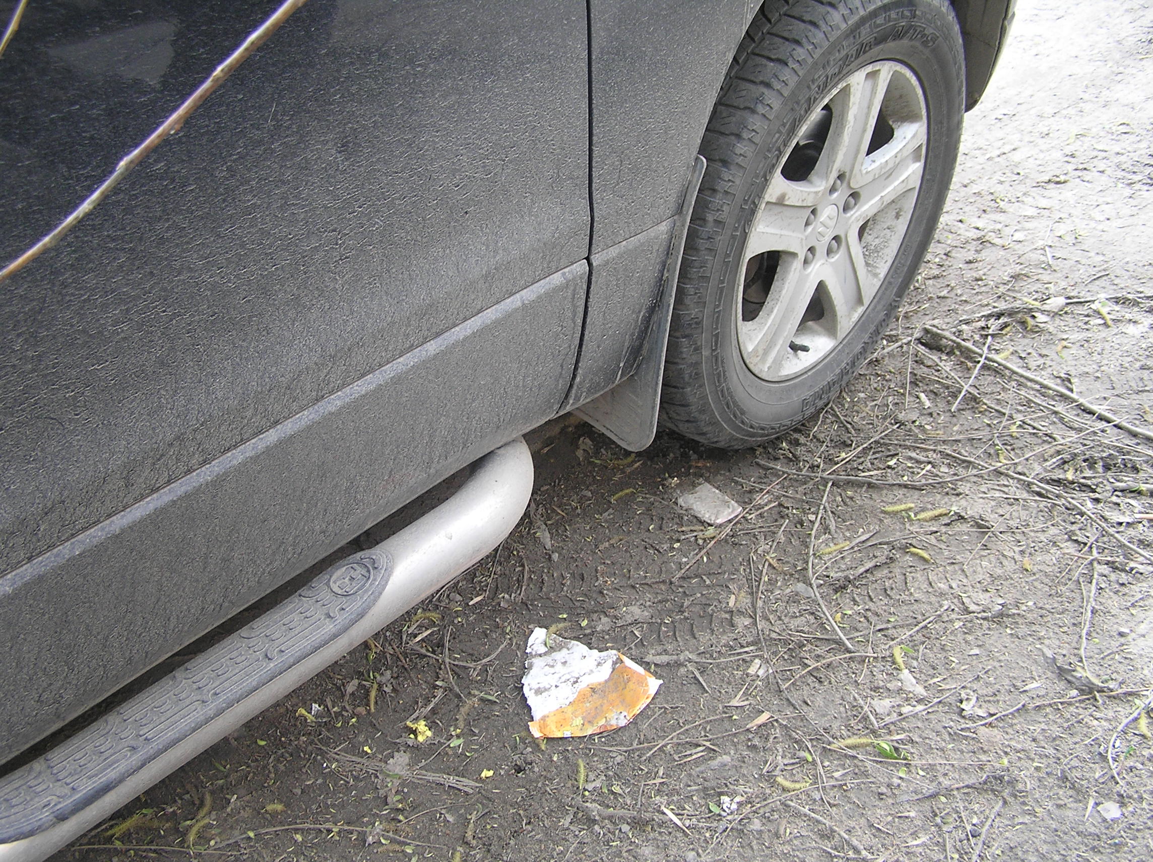

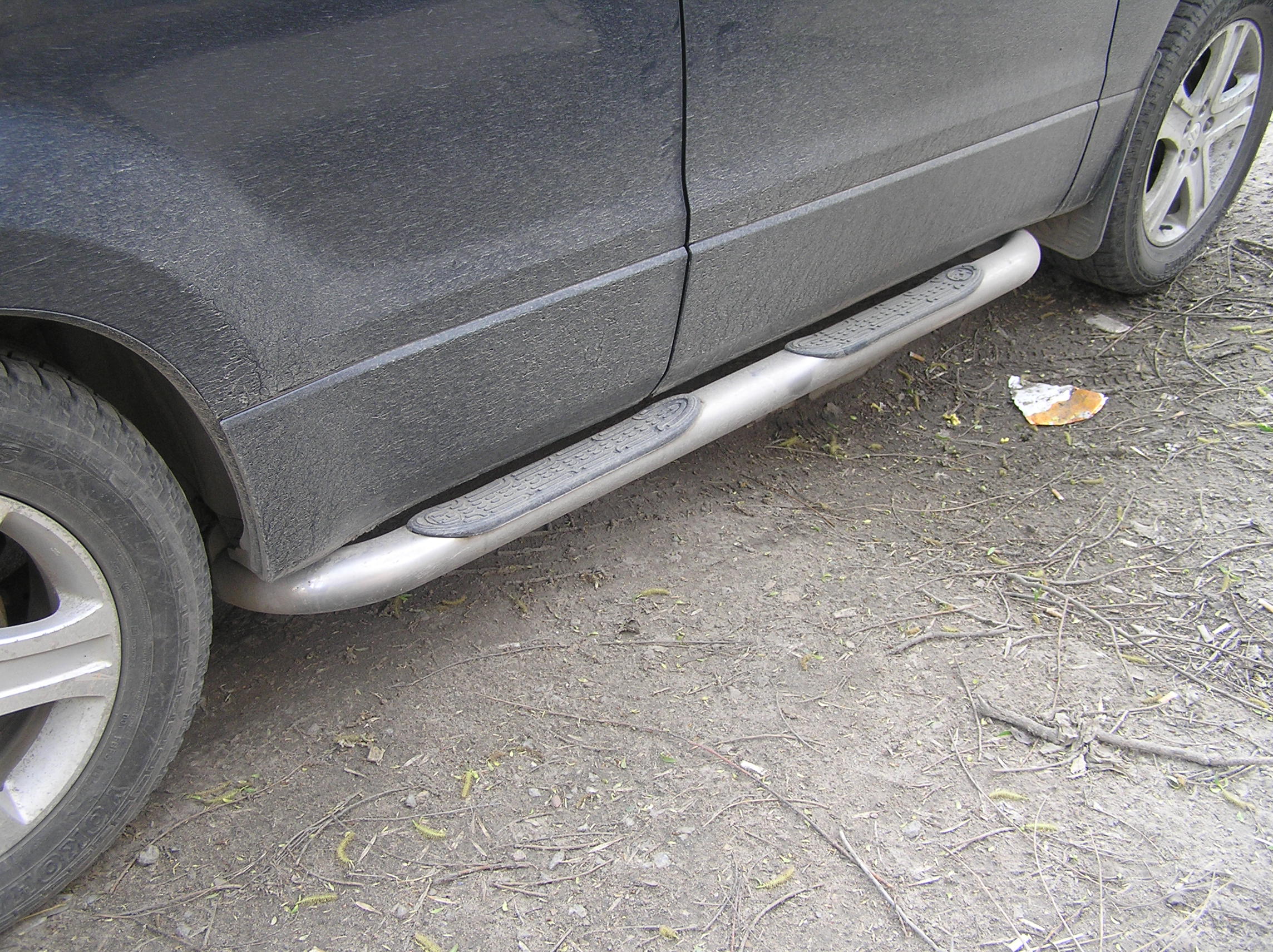

Можно оставить зазор для накладок и торцы порогов сопрягать не с поверхностью расширителей, а с порогом Даста - что-то типа такого (на стоянке подвернулось)
Аналогичная идея порогов на "Патриоте" (который УАЗ  ), но под рукой его не оказалось - а Мастеру, может, изгиб железяки что-то и навеет
Это первое, что приходит в голову для универсальности. Но вот у себя смотрел (с установленными порогами) - и думаю, что необходимая для этого щель может оказаться достаточной для пролета грязи на Дастере.
