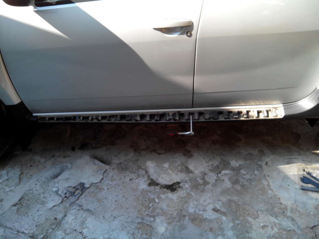

всем привет.может кто подскажет как снимаются накладки порогов?дело в том что по невнимательности установил домкрат под декоративную накладку где нарисована стрелка-там есть ниша....канечно поднял, но сейчас образовалась щель между бортом и накладкой.надо это как то исправлять.
ни гвоздя,ни жезла!
http://www.dusterclubs.ru/vb/attachm...5&d=1333970058

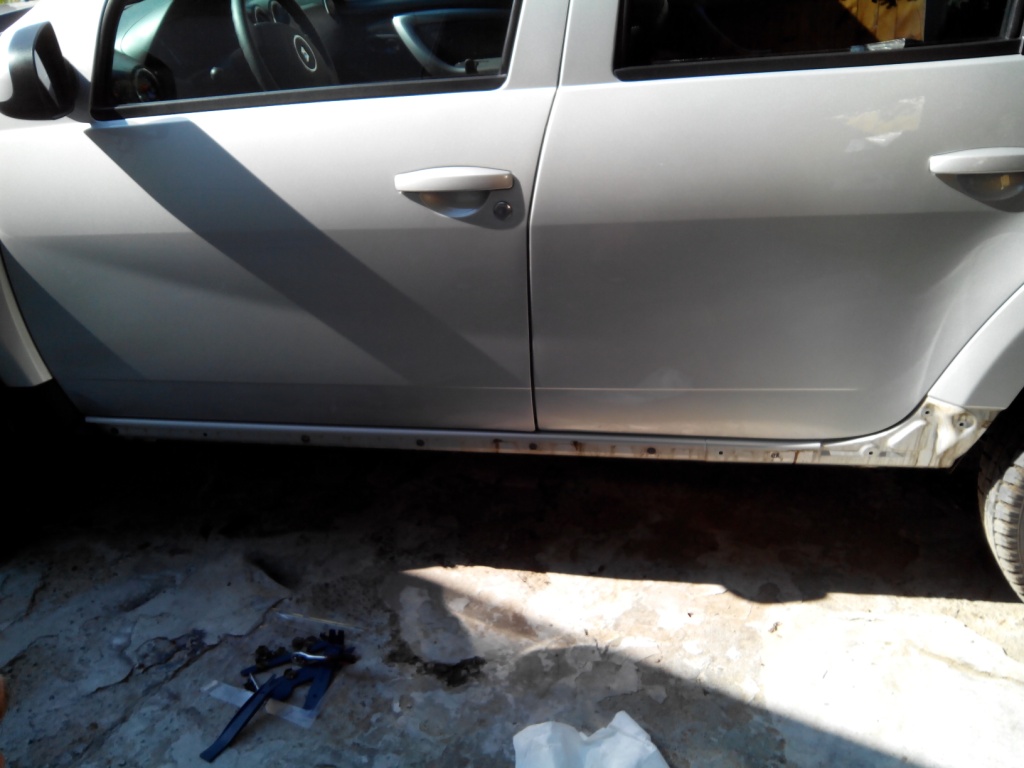

С декоративными накладками всё понятно... Я столкнулся ввиду лихачества со следующей проблемой - в результате столкновения на скользкой дороге с металлическим столбиком справа декоративную накладку разорвало, и погнуло порог металлический. Вопрос: в Dusterе есть пороги, и они снимаются, или же там есть заменяемая металлическая панель? Пожалуйста, посоветуйте - стоит вопрос приобретения оной детали... Фото раненого прилагаю:

Самое удивительное в день дтп мониторил инет в поисках порогов и определился с ними, и такой поворот...
Теперь дверь под замену, новое зеркало, накладки порога декоративные (внутренняя и наружная) Кроме того, мастер сказал металлический либо порог, либо панель тож под замену. Весь инет перерыл, не могу найти, что же у Дастера за декоративной внутренней накладкой, взаимозаменяемое - порог или панель??? Как эту деталь обозвать и найти.

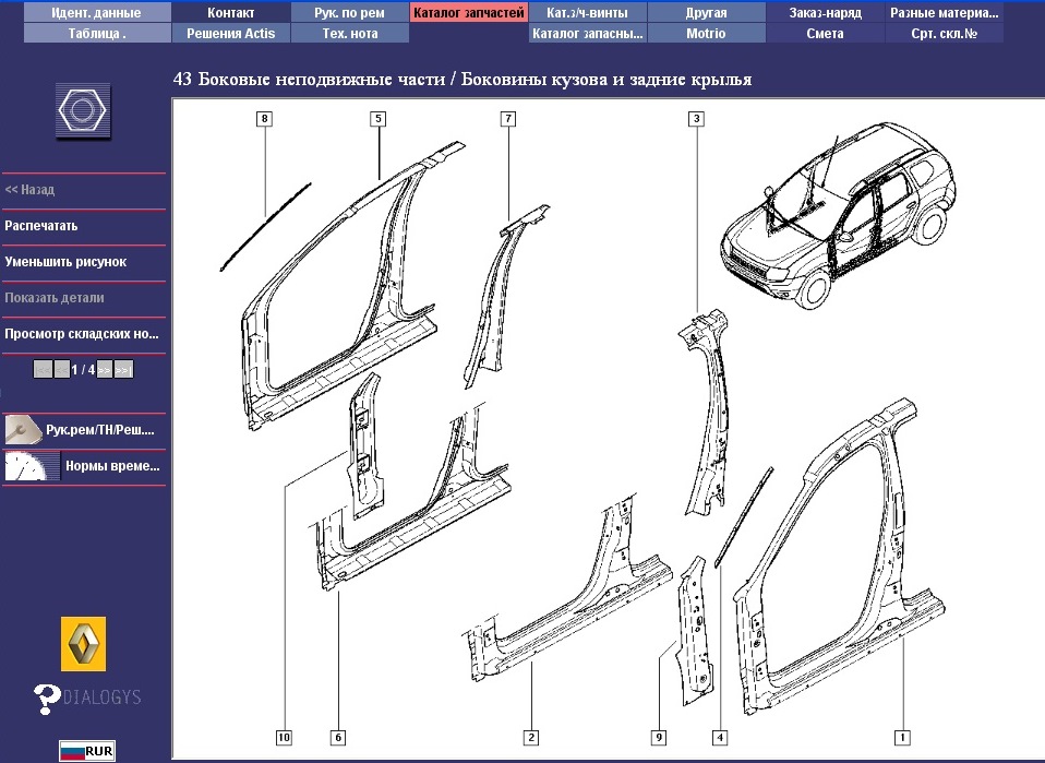

Вопрос идентификацией бокового порога решен - помогли манагеры инет-магазина, в котором оный и был успешно заказан вместе с наружной и внутренней накладками декоративными.

с сайта продавана:
768512324R Накладка порога декоративная левая внутренняя для Renault Duster 7 800 руб.
764264932R Накладка порога декоративная правая Рено Дастер внутренняя 8 800 руб.
769510022R Накладка порога декоративная правая Renault Duster наружняя 2 000 руб.
769513528R Накладка порога декоративная правая Renault Duster наружняя серебро 1 900 руб.
769520028R Накладка порога декоративная левая Renault Duster наружняя черная 3 000 руб.
769524766R Накладка порога декоративная левая Renault Duster наружняя серебро 3 500 руб.

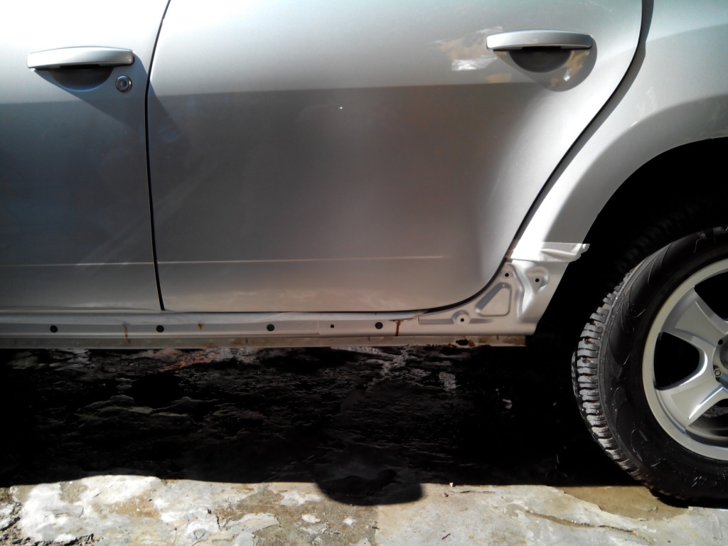

RENAULT DASTER Privilege 2 л 143 л. с. выпуск 09.2017 года - при аварии повреждён внешний порог левый (пластик) и верхняя накладка на порог левый серебристая (пластик). Где можно приобрести и к кому обратиться? Ставрополь

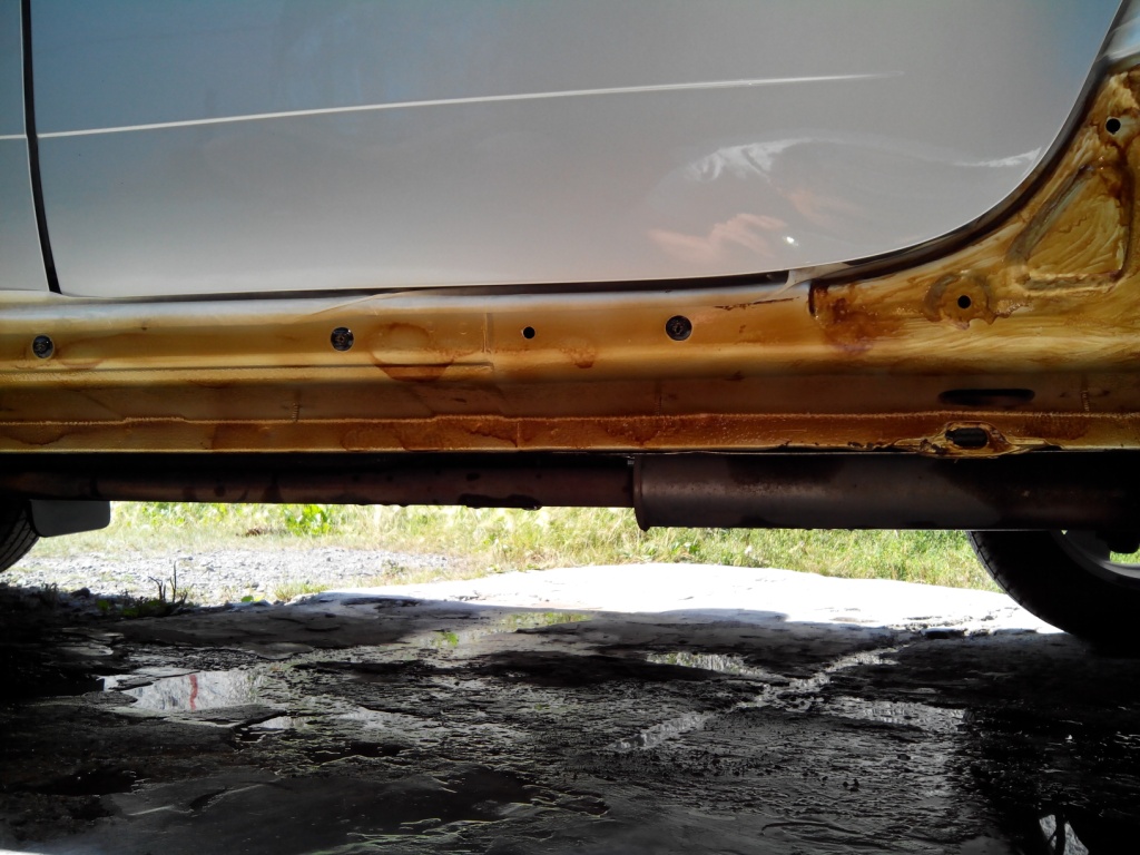

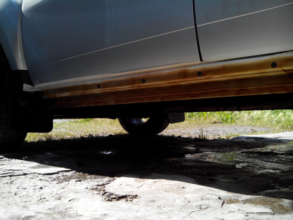

Наткнулся в сети на картинку с ржавчиной вокруг отверстий под пистоны под накладками порогов. Машинке 12-й год, пороги ни разу не снимал, решил проверить наличие ржавчины, а заодно и количество грязи под порогами глянуть.
Начать решил с правой. как наиболее грязной стороны. Машину поставил этим боком на солнышко, чтоб пластик нагрелся
Переднюю накладку у колесной арки снимать не стал, чтоб меньше пластикового крепежа ломать.
1. поддел пластиковой лопаткой накладку сзади и легко ее снял
Под ними грязи было не так много
2. в задней арке открутил один саморез Т-20
3. в накладках порогов еще 6 саморезов Т-20
4. снизу 7 гаек на 24.
5. Пластиковой лопаткой с вырезом выдернул два пистона накладки
6. руками, аккуратно, помогая лопаткой, сдернул заднюю часть накладки порога около задней арки
Вот, собственно, и все снято.
Все оказалось достаточно чисто и пристойно
Пистоны и их крепление цело
Грязный порог
Чистый порог
Обломком полотна проверил 4 вентиляционных щели в пороге, они были чистые
Чистая накладка
Все оказалось совсем неплохо, что не стал снимать накладку с левой стороны.
