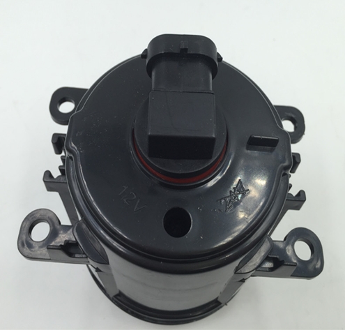

ПТФ брал на Али (не оригинал жешь). не дорого , осталось теперь купить только рамку
Да действительно колхозить все-равно надо будет. Спасибо
