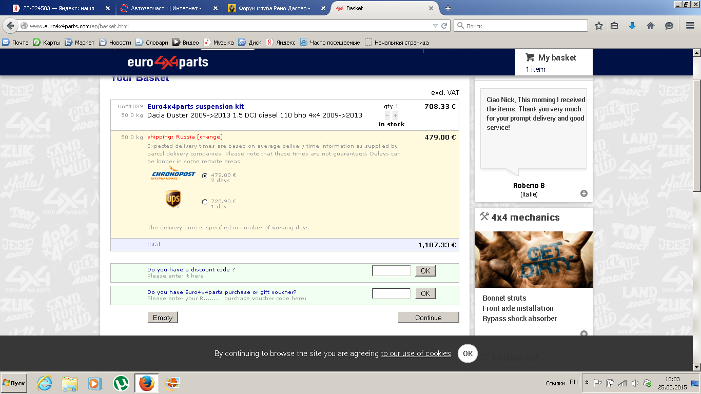

Наткнулся на такой вариант http://www.euro4x4parts.com/en/4x4me..._lift_kit.html
Стоимость всего комплекта - 480 евро. При отправке за рубеж еще и НДС должны вычесть. Правда стоимость доставки... Все равно. достаточно бюджетно.

полный комплект не дешевле айрмена

Сообщение от Sashok
Что-то они сильно стоимость доставки задрали... Неужели курьером?
25.03.2015, 10:33
#296
Регистрация: 13.03.2013
Сообщений: 6
Время онлайн: 1 нед. 2 д. 55 мин. 56 сек.
: 17
Был(а): 30 сен 2018 22:07
Адрес: москва
Автомобиль: рено дастер
Re: Лифт подвески
самолетом через транспортную компанию. там еще через UPS (экспресс доставка) еще дороже

Sashok, я был не прав, когда указал цену за лифткомплект 480 евро- это цена с комплектом стандартных амортизаторов, они в каталоге по 45 евро.
Каталожная цена лифткомплекта 850 евро. Вообще у них очень интересный каталог по запчастям и внедорожно-экспедиционным аксессуарам для дастера, слюнки потекли, но с учетом нынешнего курса беда...
