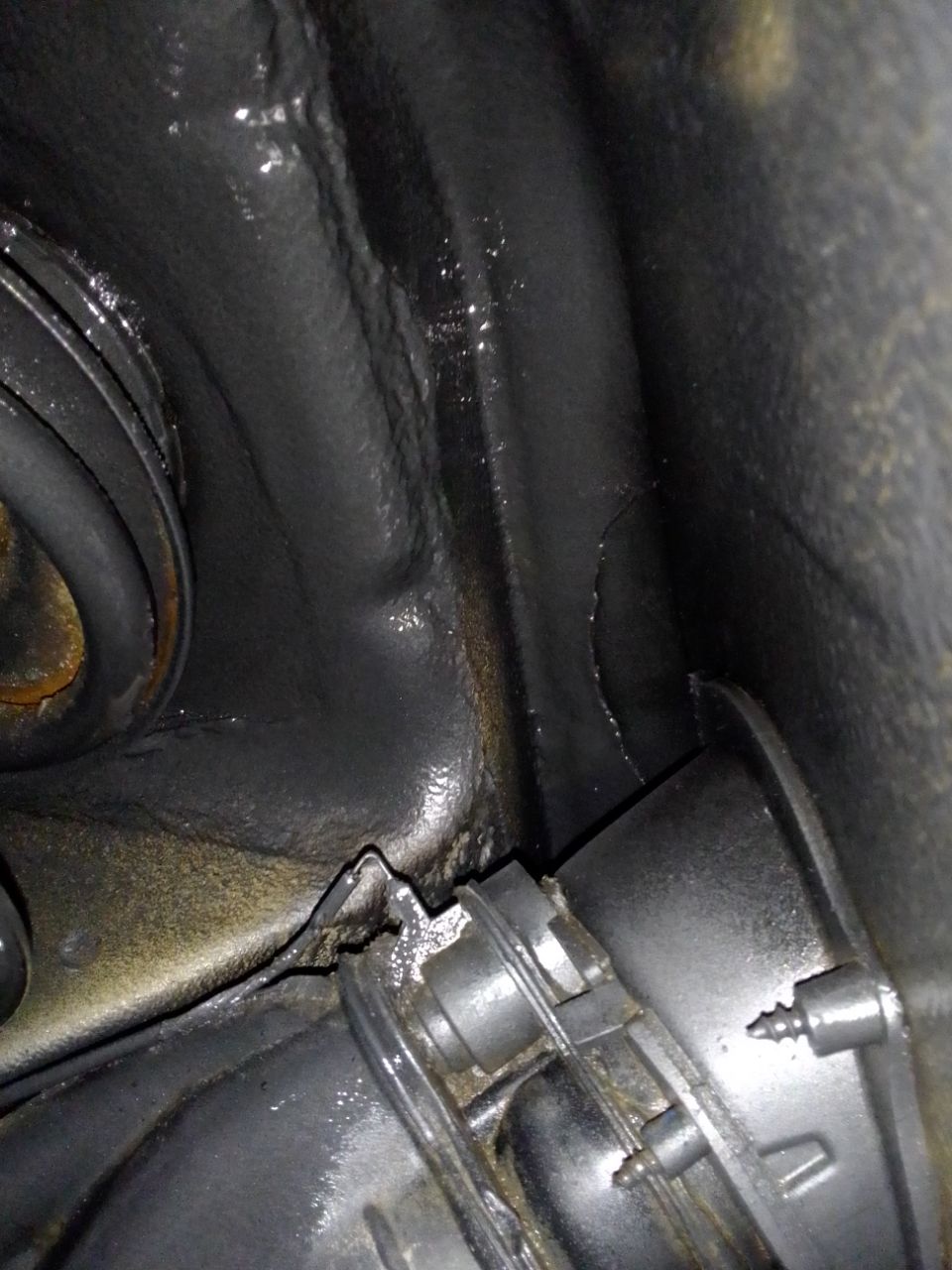

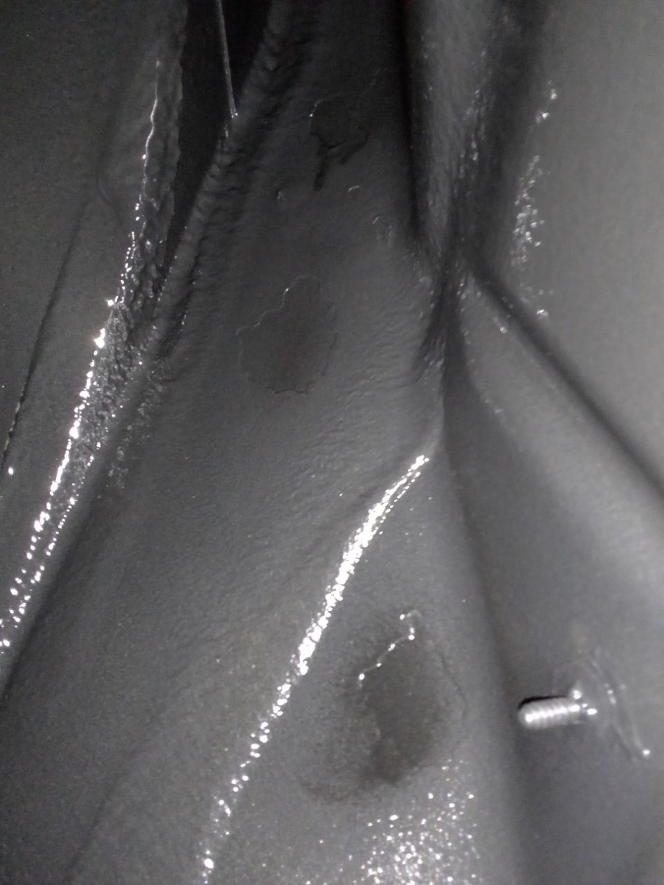

Спасибо. В этом году точно разберу дверь багажника, накладку Duster" и задние крылья жучки вздулись, пока видел три по 1-2 мм.
Хорошо что в тот год арки обработал + локера. Антикор тончайший, толщину видно на фото. Мог бы быть серьезный кариес. И хочу комрессором задуть краску в пороги и в нишу между задними крыльями и колесными арками. Грунт-эмаль 3 в 1 по ржавчине. Внутри задних арок точно ржавчина есть, я там вырвал кузовной саморез, перекрутил пластиковую гайку когда локер прикручивал, он был изнутри ржавый. Но не испортить бы.
Я 3 года назад на балконе 10 летние ржавые перила покрасил ей даже без особой зачистки, жирно густо, и всё, больше не ржавеют и на солнце она всё еще мягкая и в меру липкая , а уже 3 года. Вобщем как антикор. Не знаю только, матовая также сработает или эта мягкость фишка только молотковой грунт-эмали.

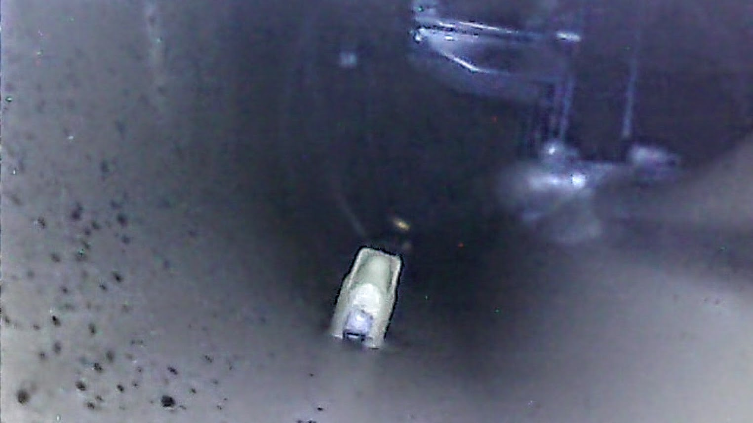

Подскажите плз, если накладки сниму, там появится доступ к каким-нибудь сливным отверстиям порога ну или к ржавому металлу чтоб подкрасить? Или порог целиком снимать надо? (в это году не хотелось бы, они пока свежие, крашены прошлым хозяином )
Вот это вид порога изнутри или что это, доступ через заглушки под ковролином да?
