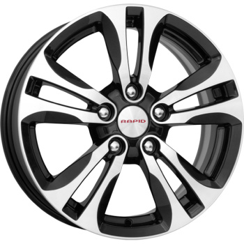

короче надо брать такие
мне

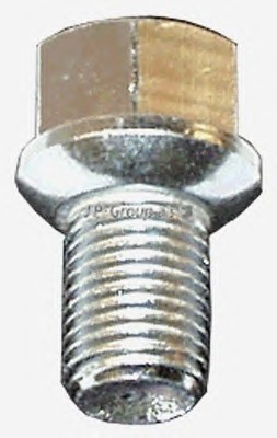

Овальный болт имеет такую форму,  на фото у zhiv просматривается вроде такой-же овал.

Сообщение от batal
И что такое овальный болт? Можно пояснить?
Посмотрите пост 2996 там фото с болтом, у которого не конус а слегка овально-привалочная форма.

Сообщение от batal
Sane, Долго смотрел на фото, так и не понял где там овальность
Ну, правильное название-зто болт со сферической посадочной поверхностью,устраивает.
