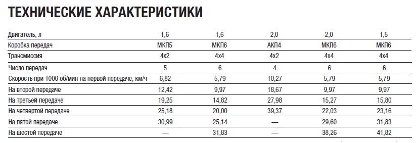

Вот числа коробок
Те если идеализировать ,типа не спешишь то нужно на предыдущей разгоняться примерно до 2.300-2500 что бы при переходе на высшую в основном это больше относится именно к 5 и 6ой мотор оказывался на около 2000 оборотах. Например на 3й авто нормально и 1500 идет как бы не насилуется мотор.
