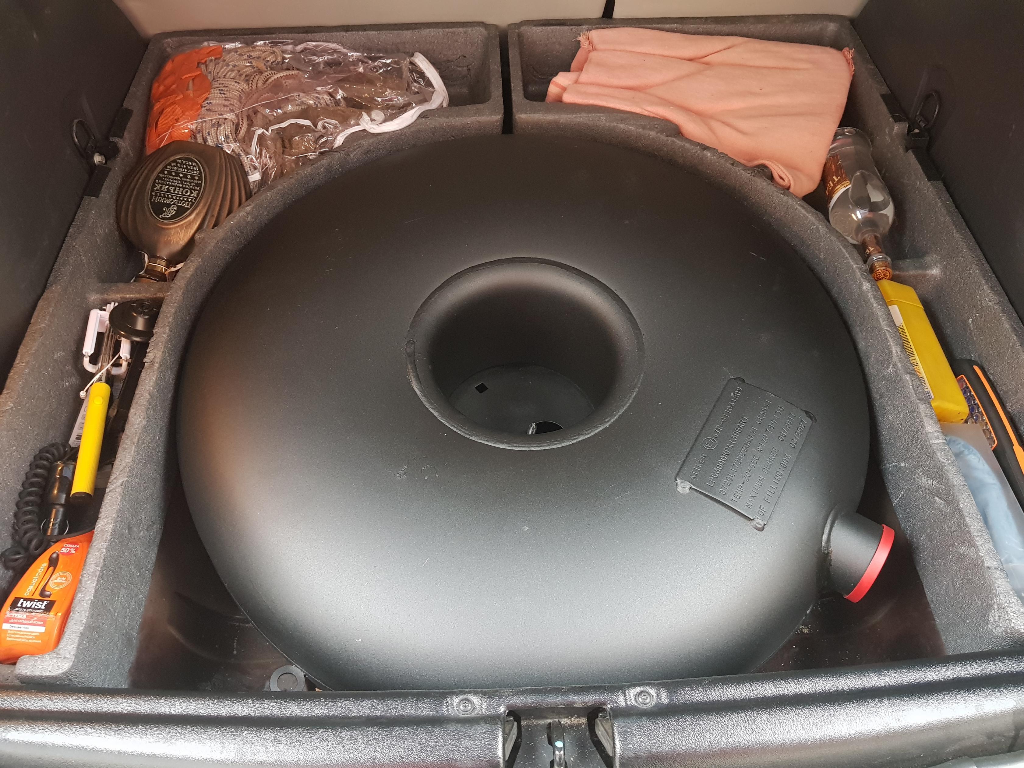

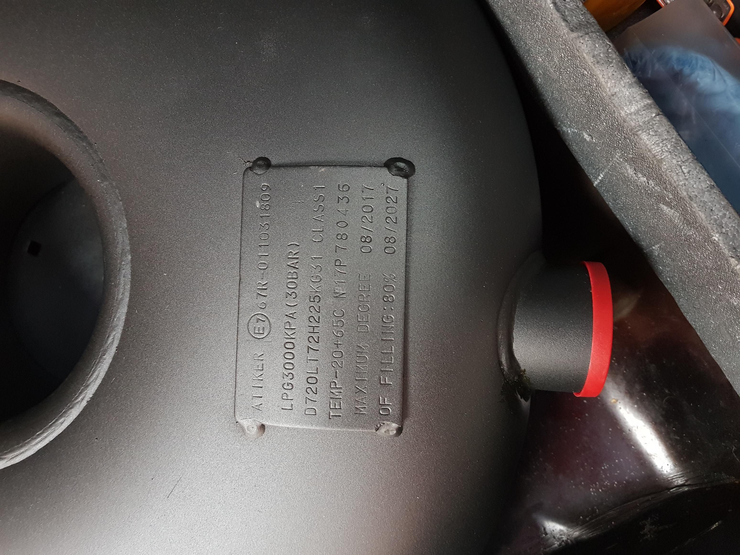

Был на примерке баллона, примерял 720*225 Атикер 72 литра, с наружней горловиной.
Вошел так сказать "в притык", мне показалось что его даже закрелять не надо. Когда ставил этот баллон даже пенопластовые багажные "ящики" не снимал.
Не понравилась высота, можно еще выше.

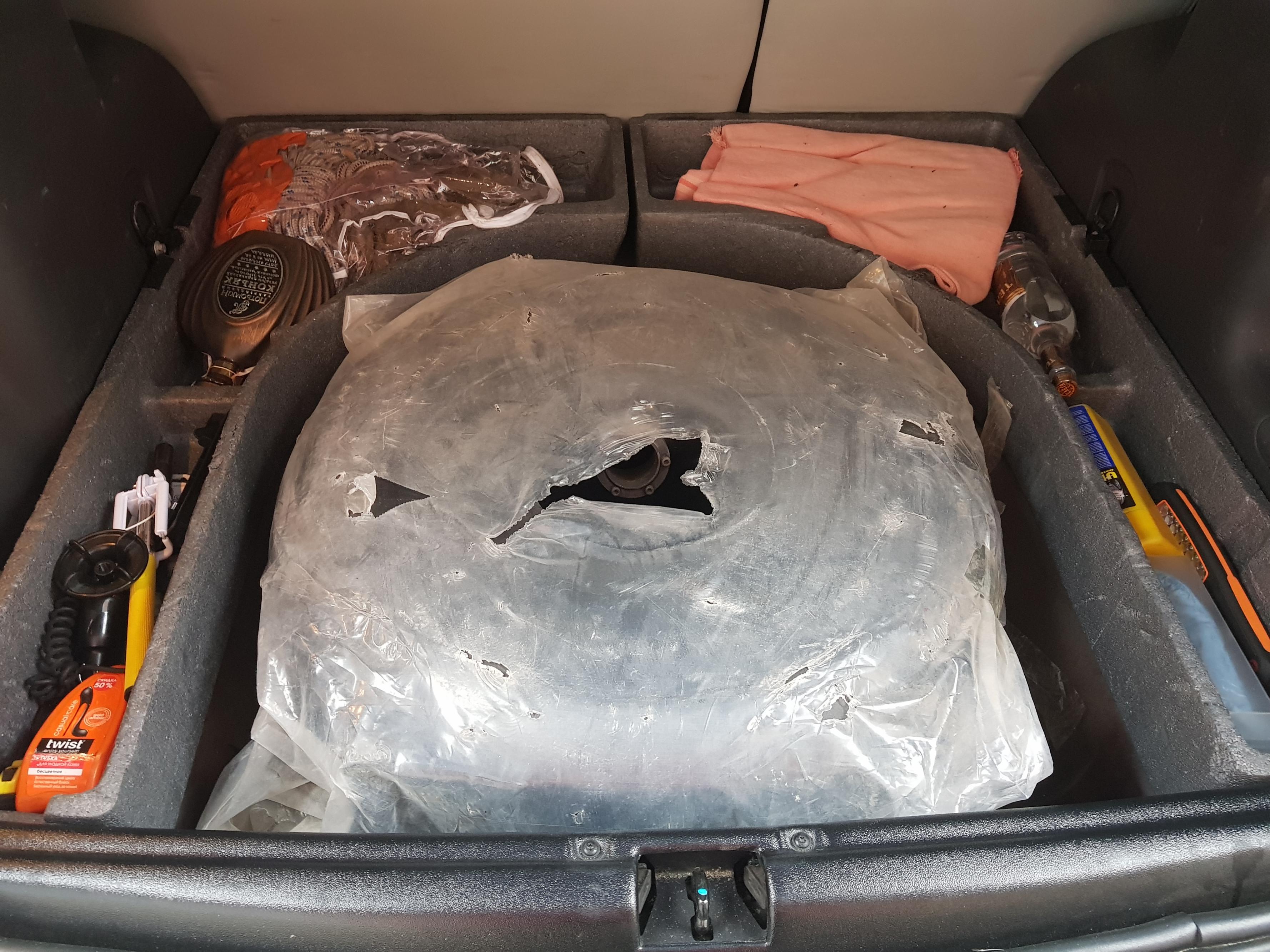

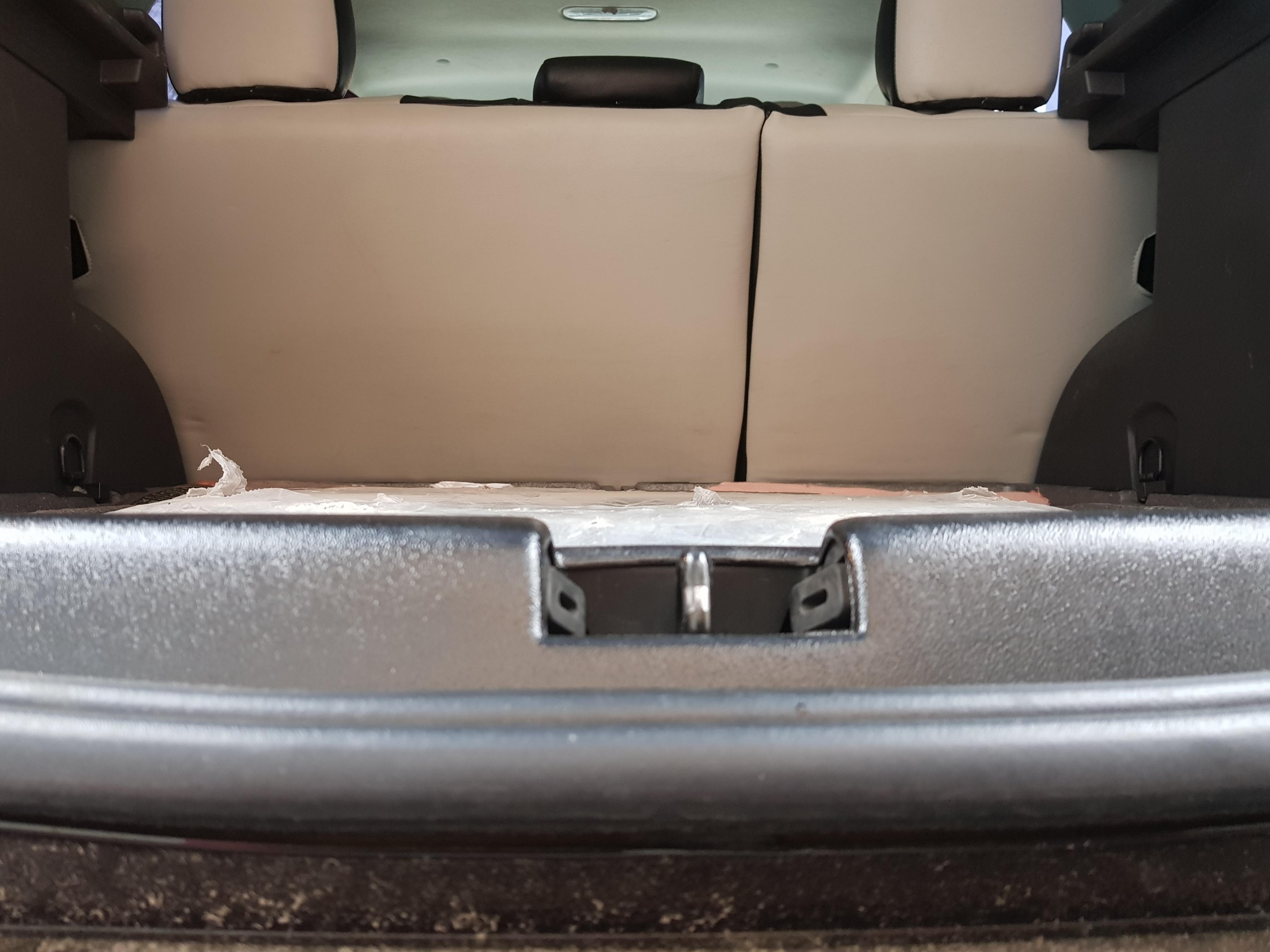

Потом поставил баллон 680*250 Атикер, целофан уже не стал снимать.
Чтоо получилось с полом на фото.
Думаю если убрать целофан будет вровень с полом.

В общем решил искать баллон 720*250 или...
К 18.12 обещают привезти 720×240.
Примерка прошла успешно, результатом доволен к слон, двигаемся дальше к намеченной цели!

Объёмы какие у баллонов?
И если горловина боковая, то зачем пустота в центре бублика?
Мне, когда ставил ГБО, необходим был баллон максимального объёма и был такой, STAKO 720x240 объёмом более 80 литров, но ввиду его дороговизны(более 10 тыр. в то время) и долгого ожидания поставки поставил баллон(какой был у установщиков) объёмом 75 литров, но он у меня выше пола на 30 мм, очень не удобно это хоть и привык. За то полного баллона хватало по трассе на 850 км пути если соблюдать ПДД.
Примерял 720*225 внешн. горл. Атикер 72 литра.
http://marafon.biz/catalog/ballony/t...72_l_720kh225/
Если Атикер то 720*240, вот этот ждать нужно, на 76 литров:
http://marafon.biz/catalog/ballony/t...76_l_720kh240/
