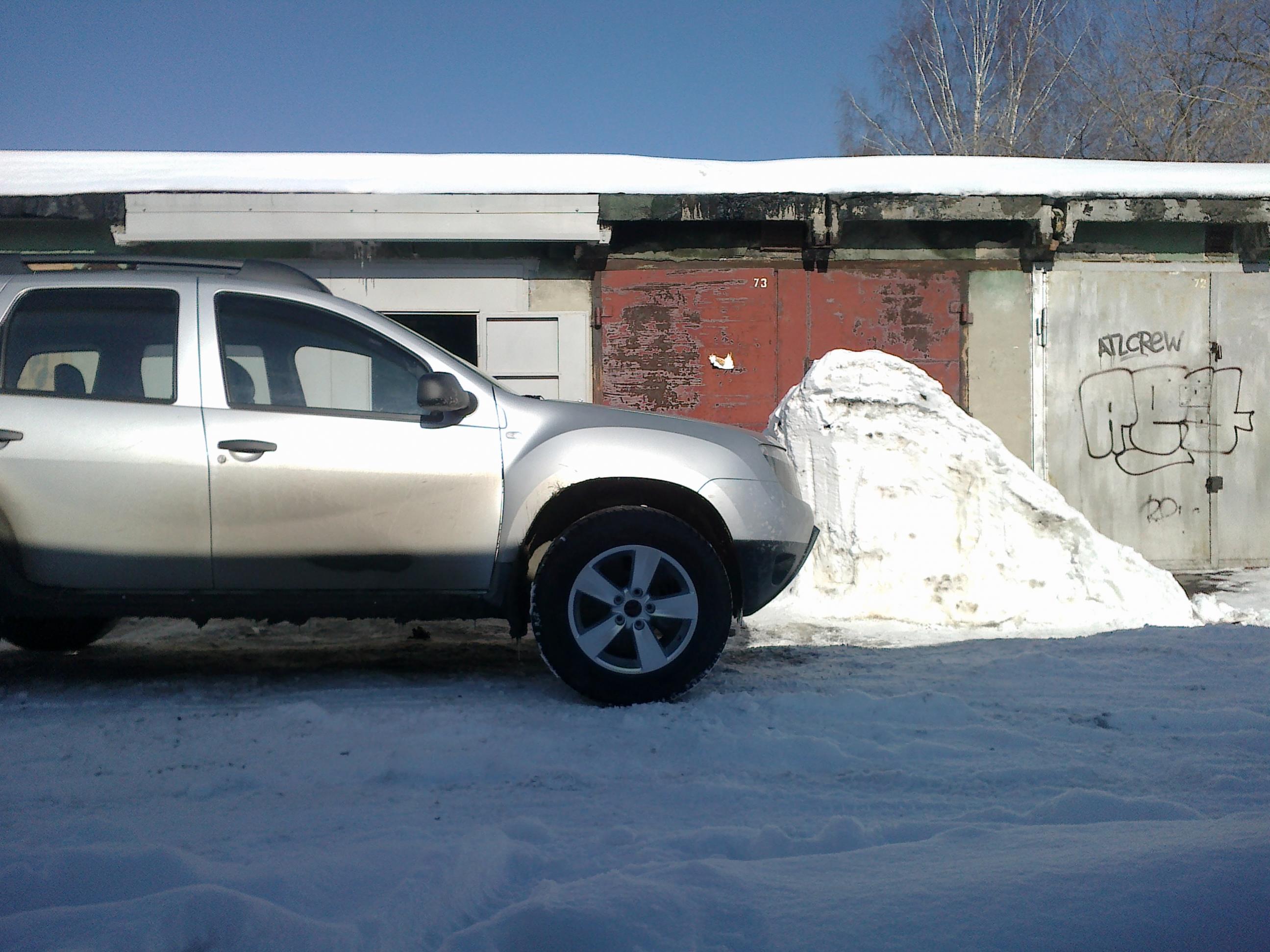

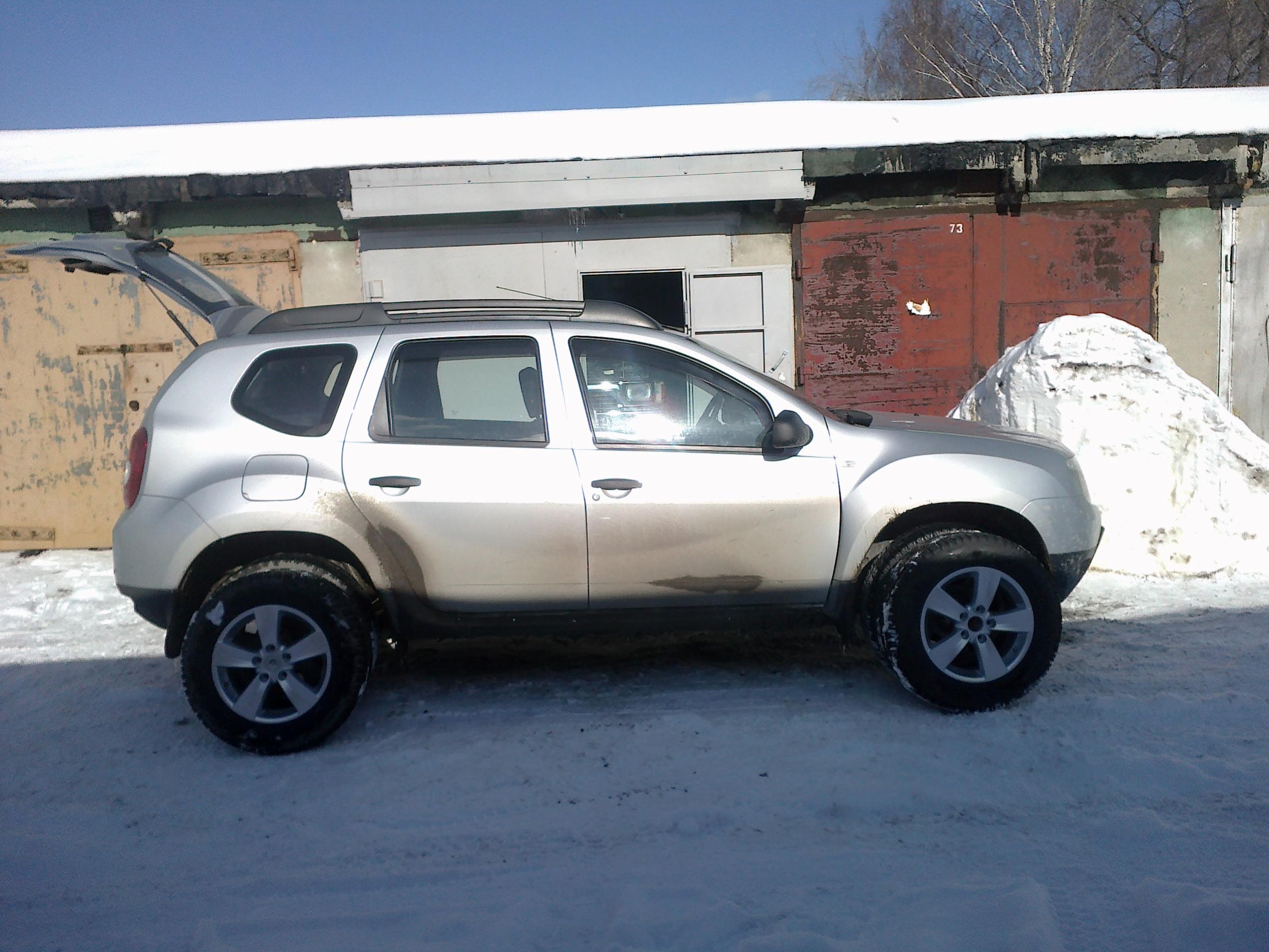

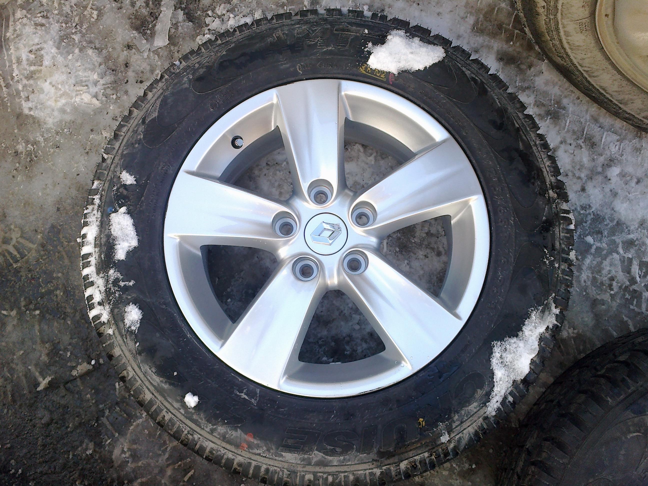

Сообщение от miheyjumaji Посмотреть сообщение
Купил себе такие, пок ане ставил но примерял
ID:	25359   Нажмите на изображение для увеличения
ID:	25360   Нажмите на изображение для увеличения
