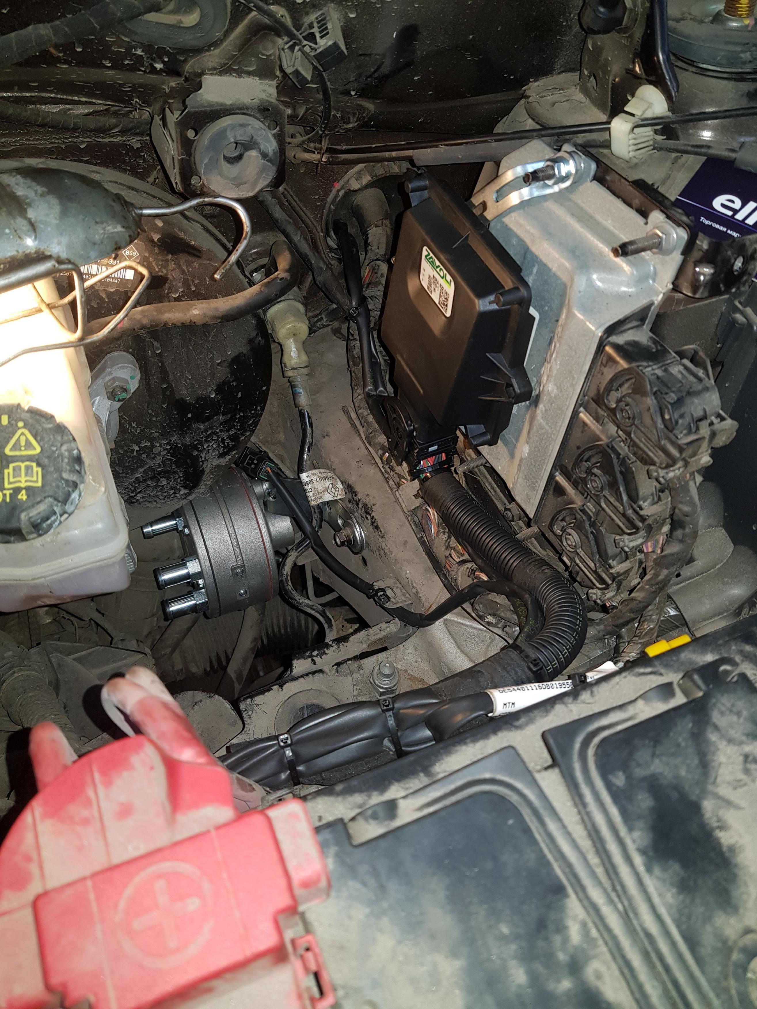

Вот как установили на моего Дузера

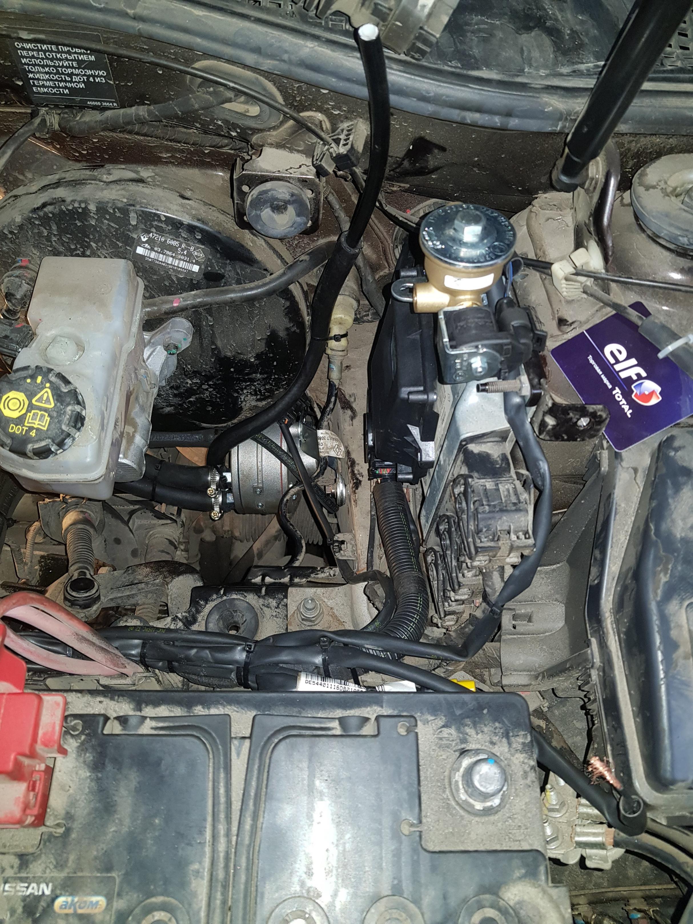

Клапан

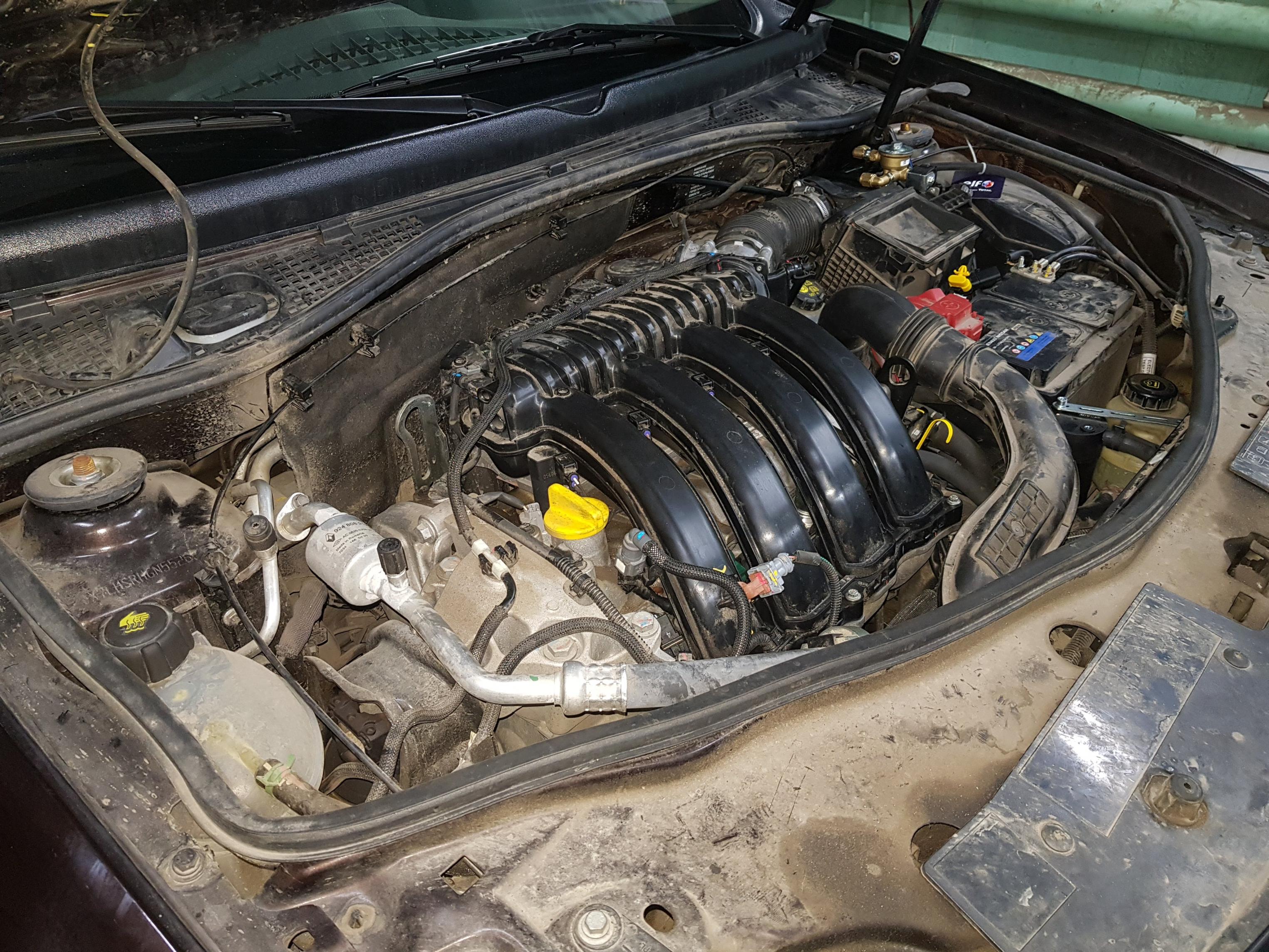

Форсунки

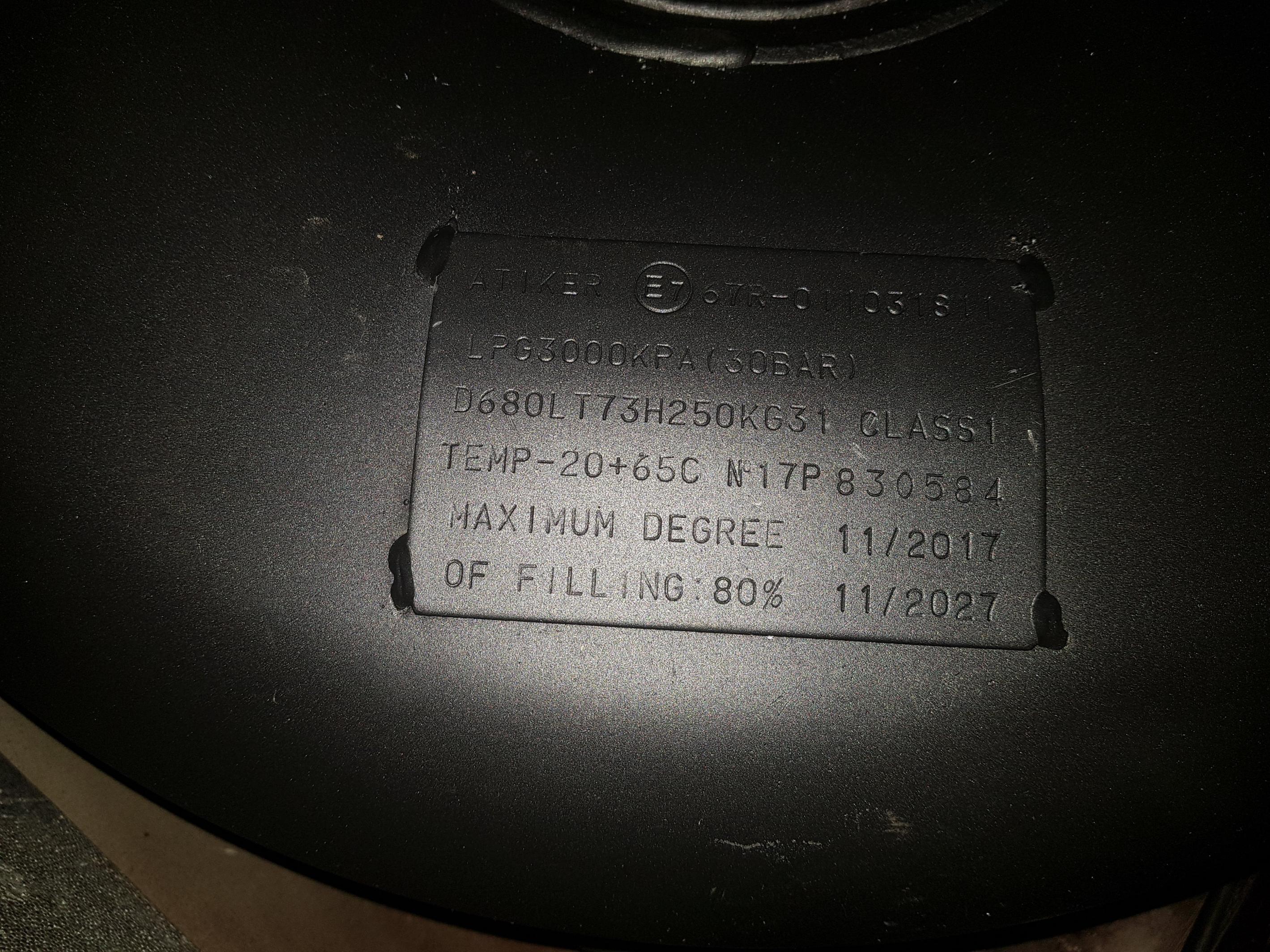

Баллон ТОР

Сообщение от Dip 24
Баллон ТОР
на 250 баллон не выпирает?
Внутренняя горловина? 73 литра?

Сообщение от Юрок62
Выпирает на 1-1.5 см.
Горловина наружняя.
Баллон на 73 литра, входит 69.5 литра.
