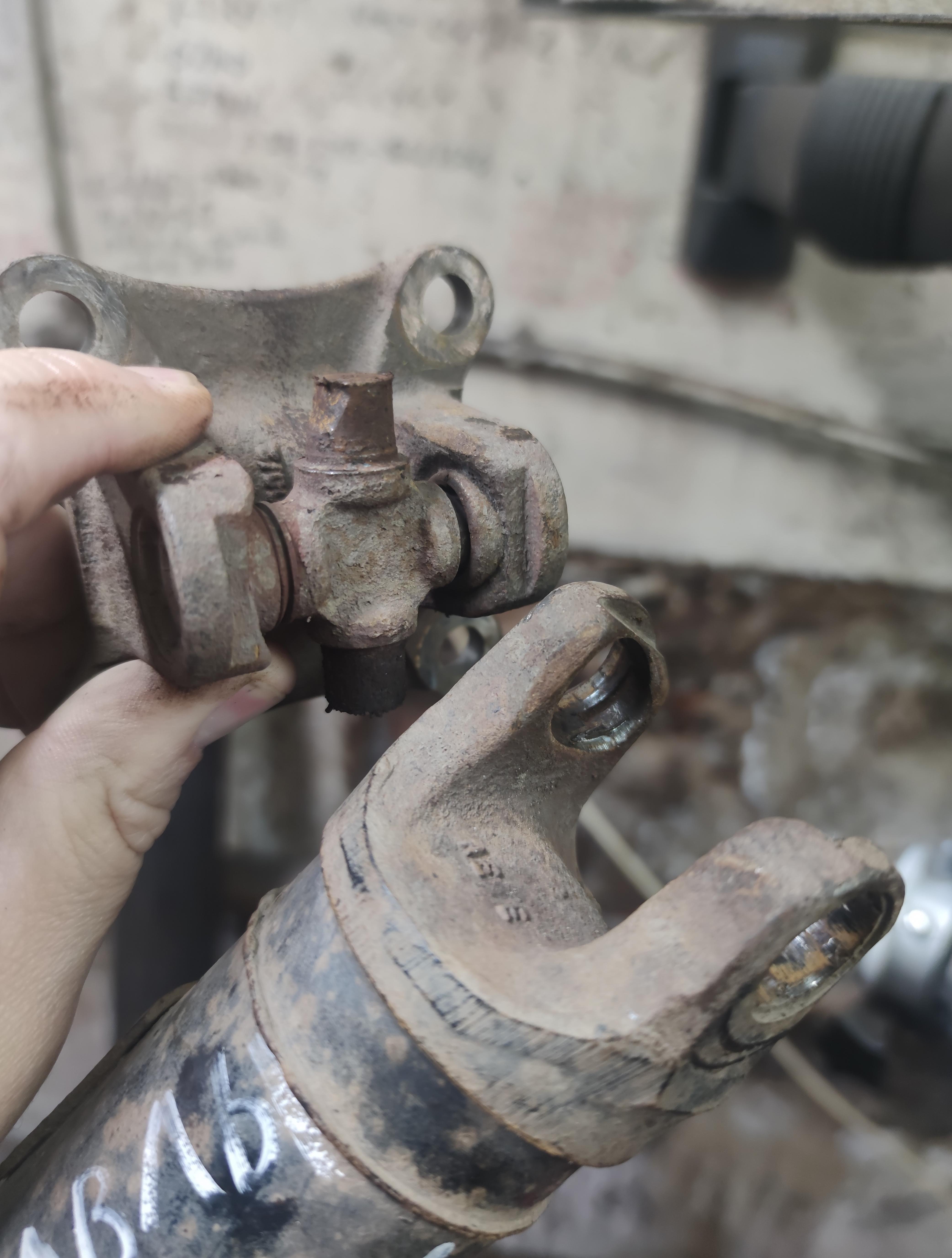

Из города Бавлы сегодня приезжал Фарид.Привозил на ремонт дастеровский кардан.Заменили подвесной подшипник,две крестовины с фиксацией стопорными кольцами,отремонтировали разбитое посадочное.
