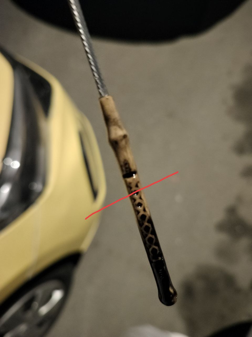

Подскажите сколько литров масла между отметками щупа мин и макс?
Когда брал пробу масла на анализ откачал около 450 мл. Уровень, который был до отбора показан на фото красным (ну может чуть выше). Вот думаю, что между мин и макс далеко больше 1 литра. Инструкция в этом вопросе не помогла. Указано, что в зависимости от модификации двигателя. На Ютуб про к9к встречал ролик (не про Дастер) , что там более 2 литров (кстати, суть ролика была в том, что автор высказывал мысль, что масло все же угорает, но угар 100 мл просто не заметен по щупу, и что минимум по щупу это очень малый объем масла) . Сам все собираюсь проверить, но для этого время нужно, так как из-за совмещения заливного отверстия и щупа требуется время для того, чтобы канал очистился, а его в момент смены обычно у меня на это нет.
Косвенно большой объем масла между отметками подтверждается слабой реакцией уровне если стоишь с небольшим уклоном (те которые бывают в при домовых , дворовых проездах). На строй машине был 1 литр между отметками, так отклонения примерно в равных условиях были заметны, на Дастере они минимальны.

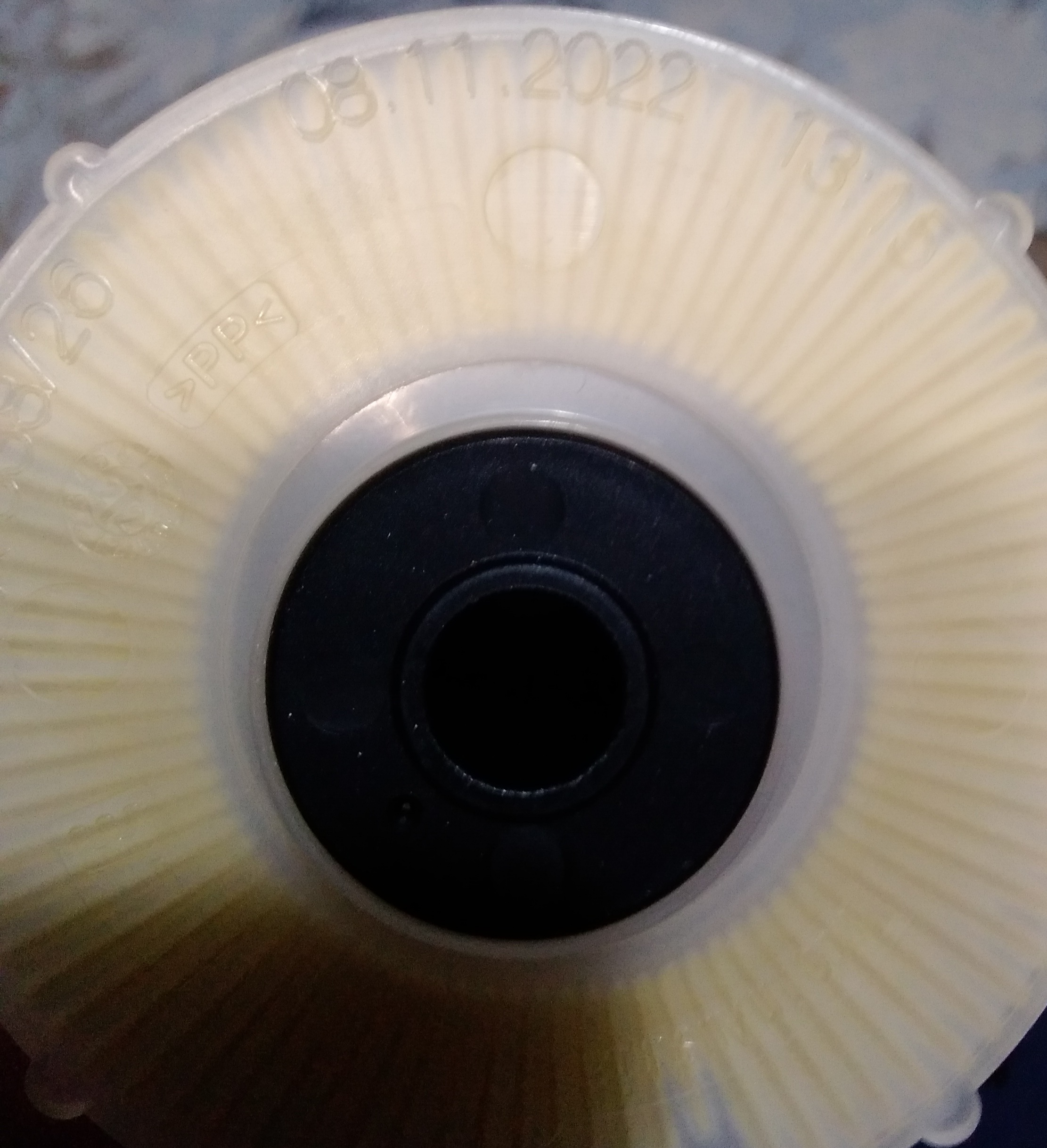

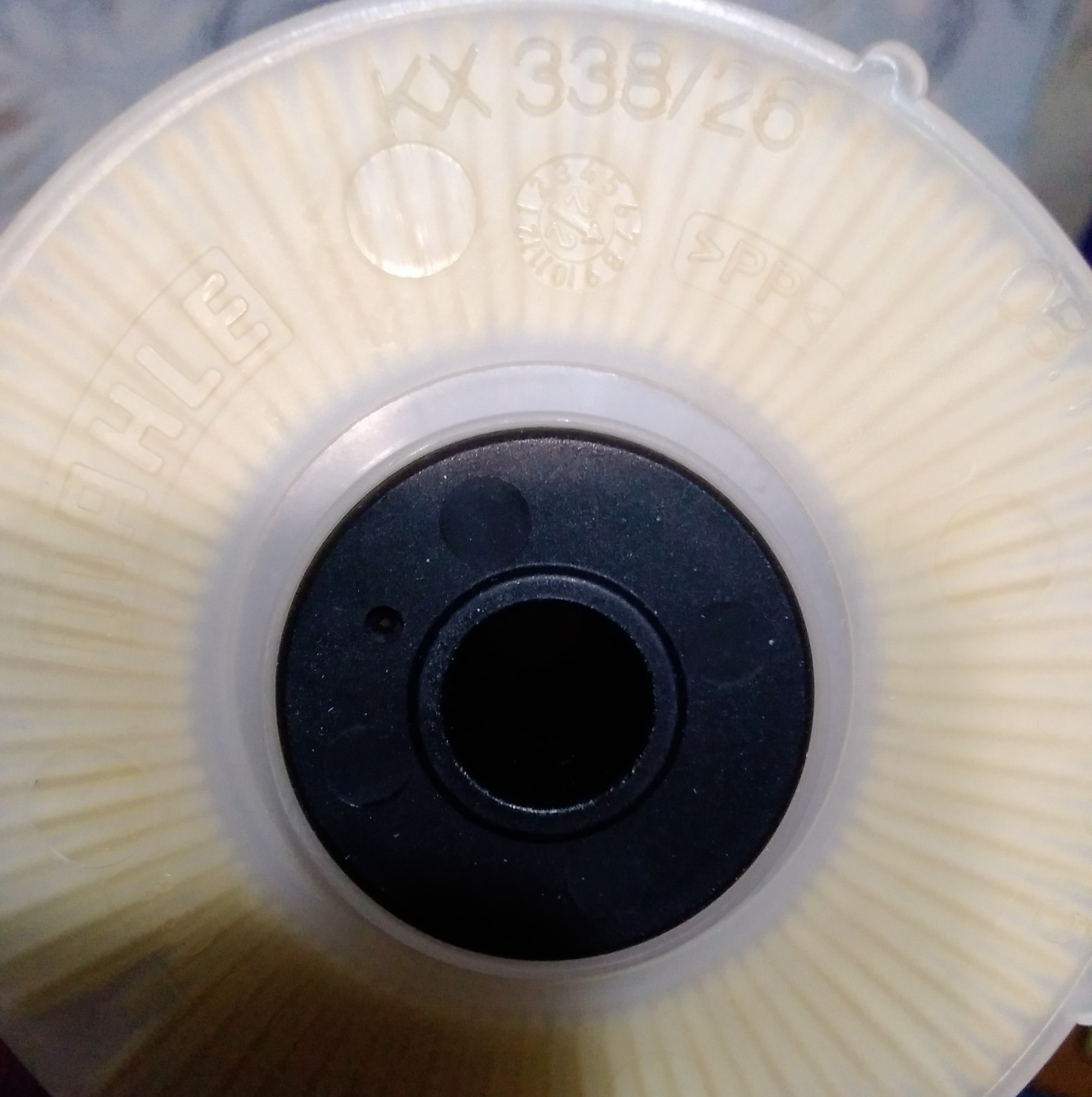

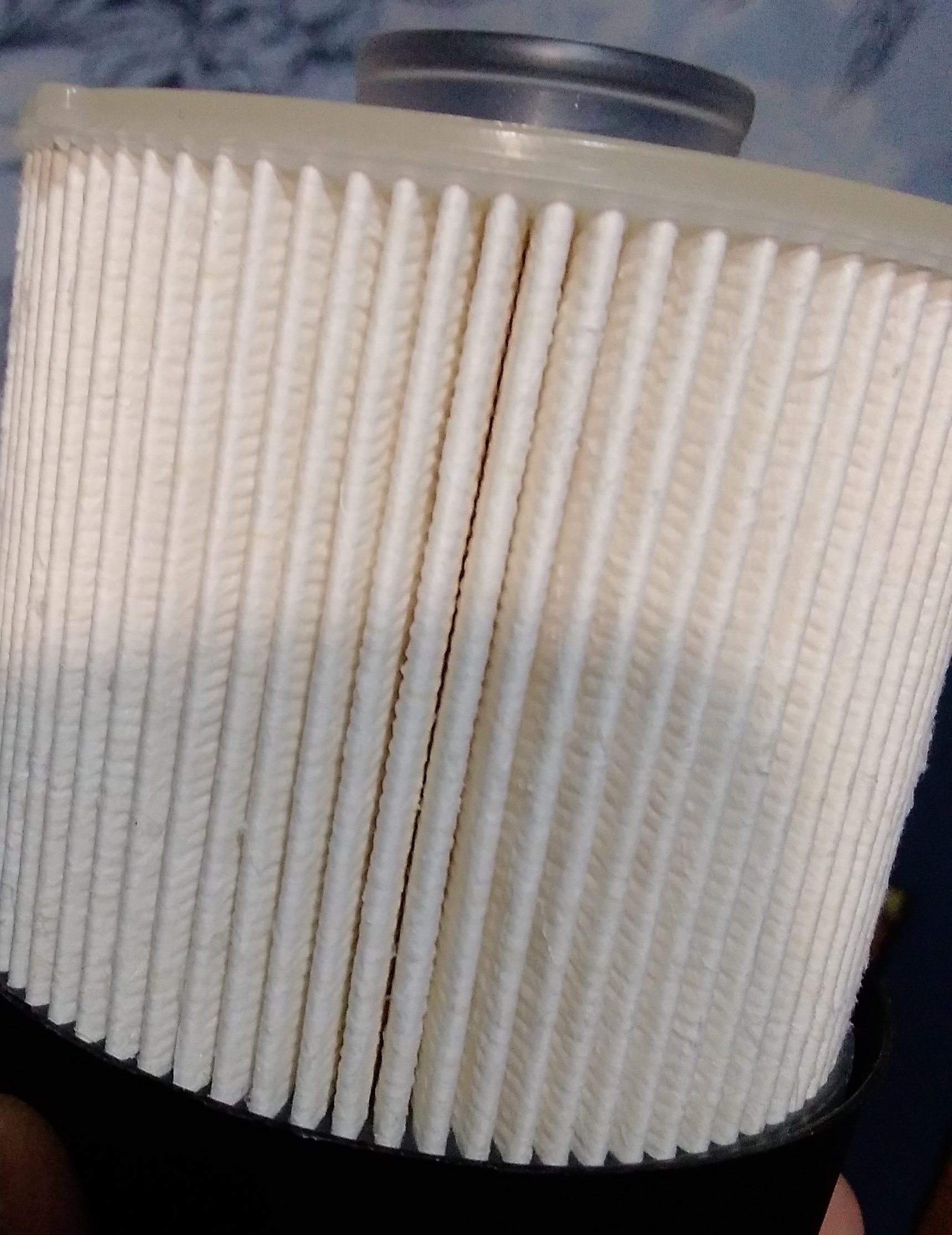

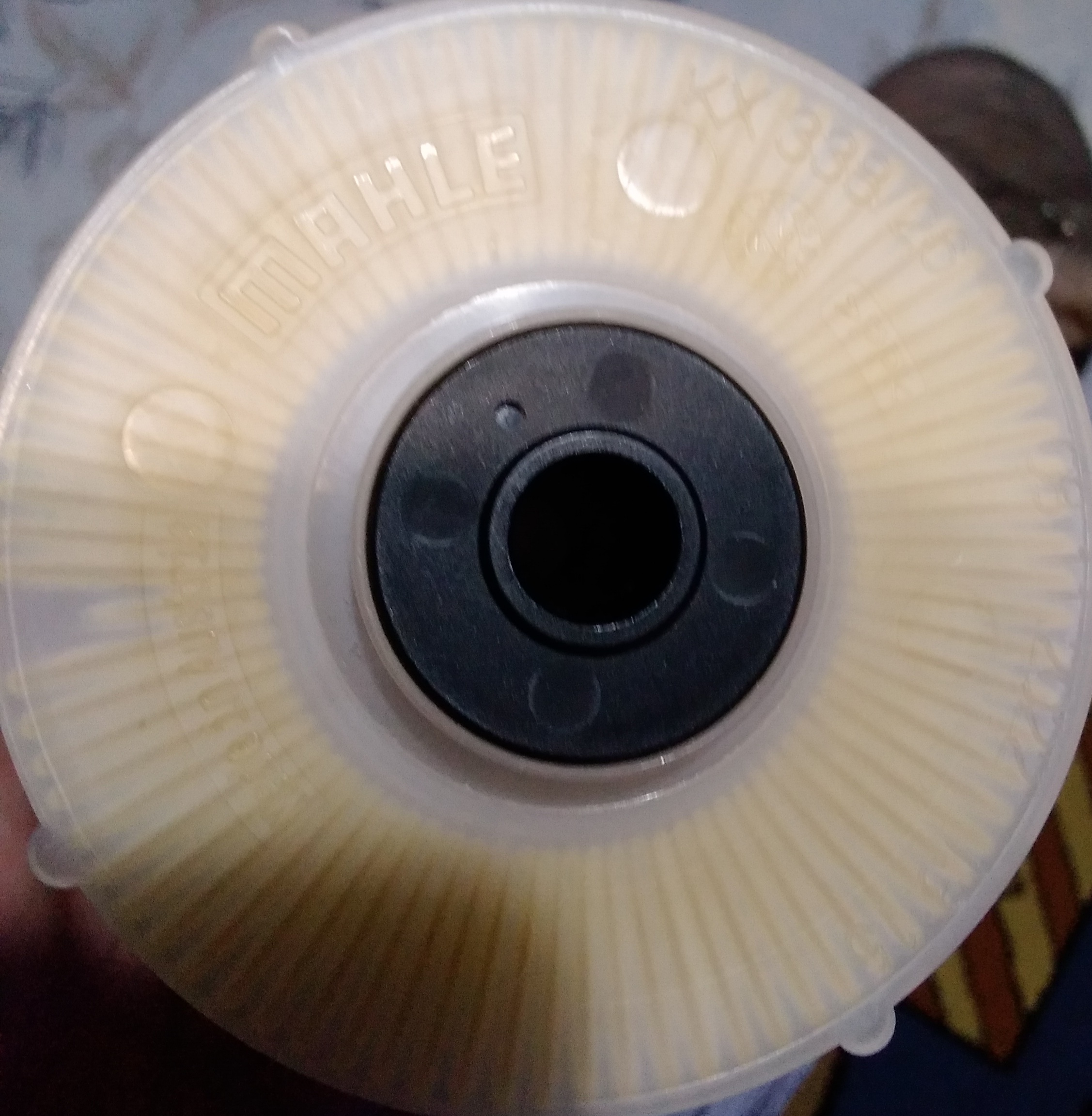

Всем здравия! Перезаказал топливный на озоне,т.к первый заказ по ссылке с темы дизель, пришел китай от него отказался.
Не этот раз пришел оригинал, да еще и дешевле чем в первом заказе

ДРАЙВ

Как вы узнали что это оригинал?

https://www.ozon.ru/product/filtr-to...lt-1077529207/

superserg-38, Китайцы еще не научились выдавливать печать на самом фильтре. У китайцев компьютером напечатано черными буквами.
