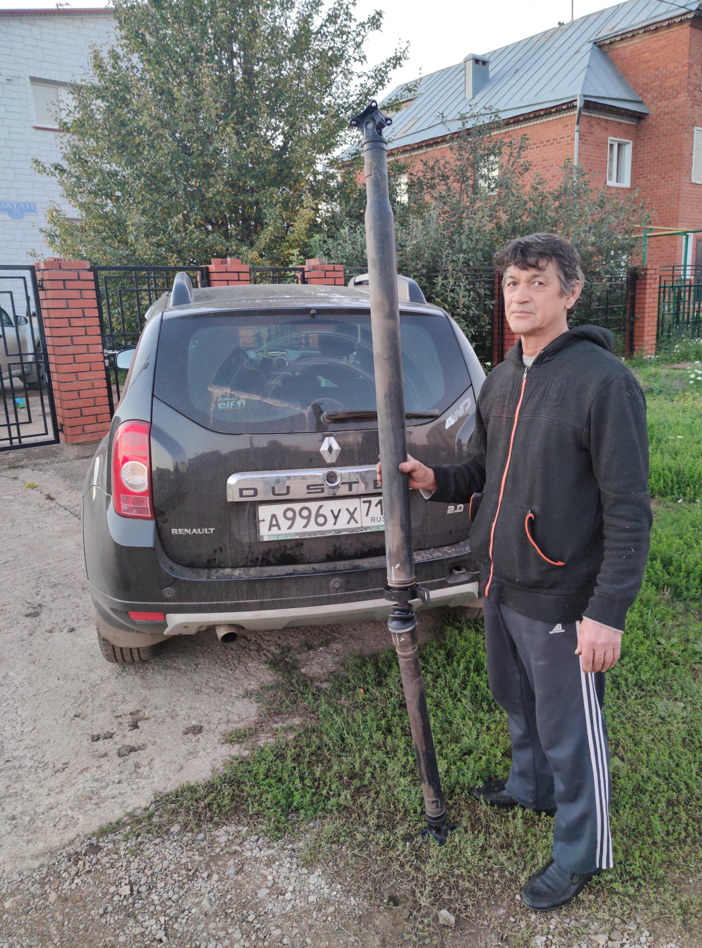

По умолчанию Re: Карданный вал - ремонт/замена крестовин/подвесного
Какой то рекламы особой в своих постах не вижу.Никого никуда не зову.Стоимость ремонта не обсуждаю.Ничей ремонт не критикую и не хвалю.Сейчас столько фирм по ремонту карданов,только выбирай!Но у меня технология авторская.Я ее автор.Первый кардан,переделанный под стопора был кардан мерседес спринтер в 2009 году ,кстати с переделанной крестовиной с 27х92 на 27х88,уменьшали эльбором тело крестовины на 2 мм с каждой стороны.Потому,что не было крестовин тогда 27х88 нигде и никаких.Позже заказали изготовление таких крестовин на заводе за рубежом.Первый дастеровский отремонтировали не помню точно когда,можно посмотреть первый пост.На фото просто такие же дастероводы,как и я,как и вы.Которым я помог.Просто люди.В отдельной теме смысла нет,да и это тогда будет точно реклама,я же тут не хозяин.Есть свой сайт,где все написано и расписано.Можно зайти посмотреть www.levsha-kardan.com Найдите свое авто и кликните по нему.Раздел "Клиенты" пока закрыт по некоторым причинам,там не одна сотня фото.На этом прощаюсь с Вами,ибо ссать против ветра глупо.До свидания.

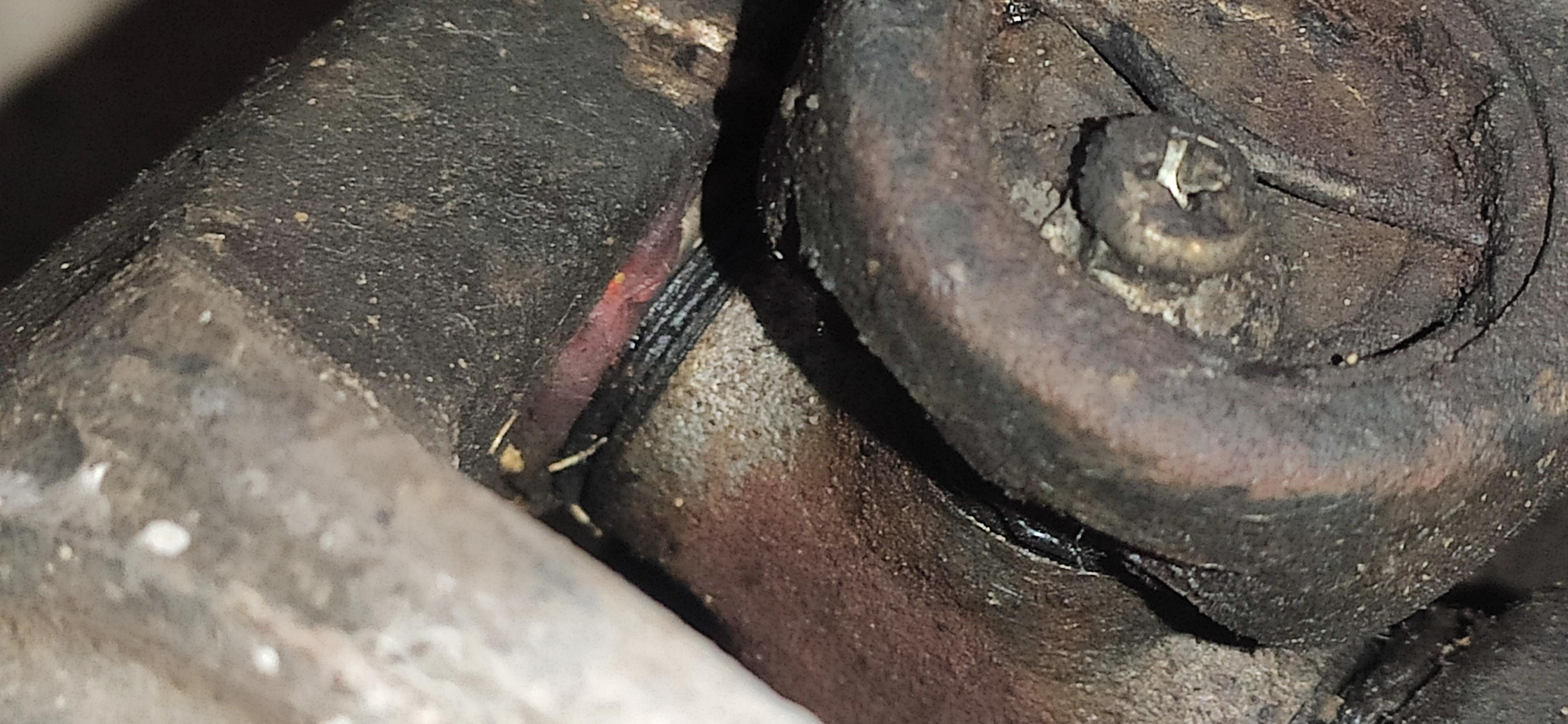

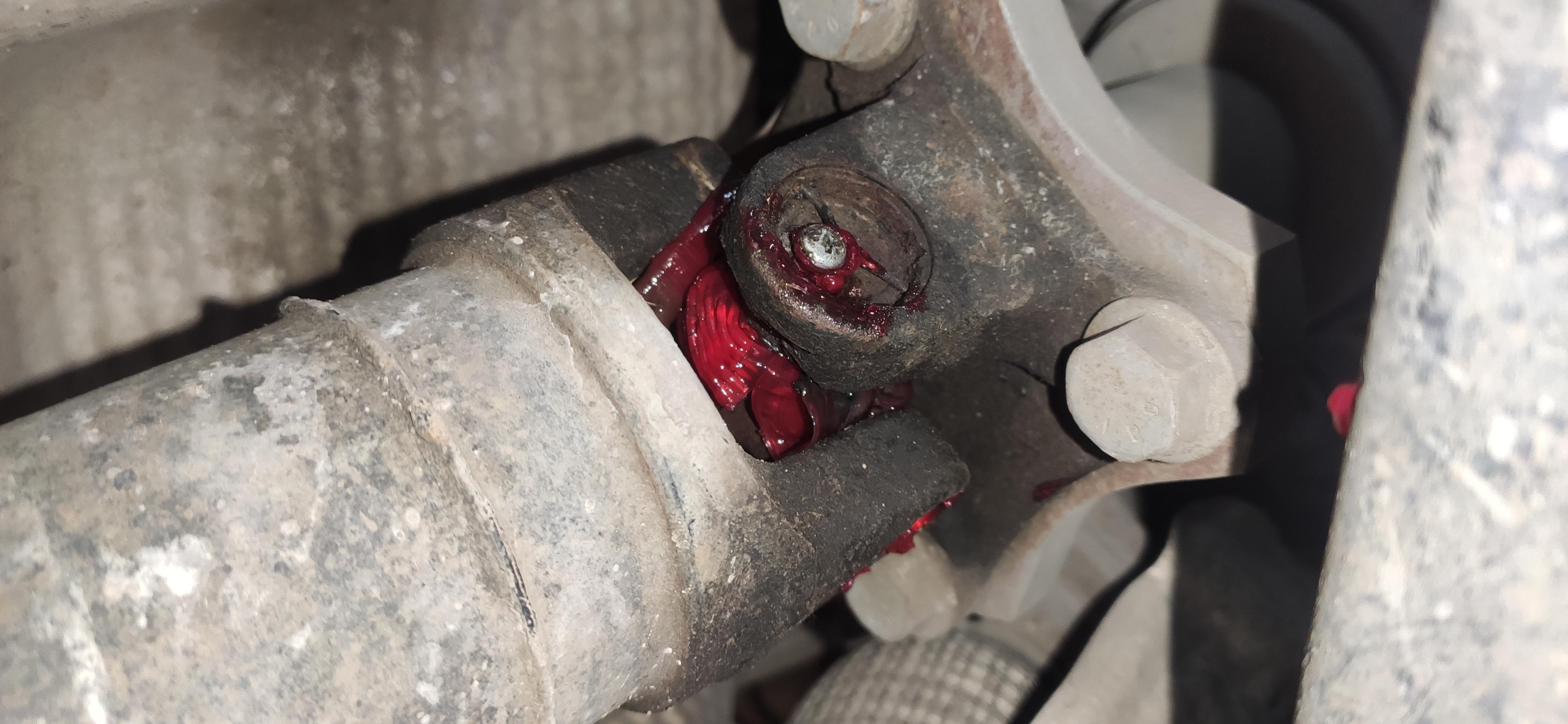

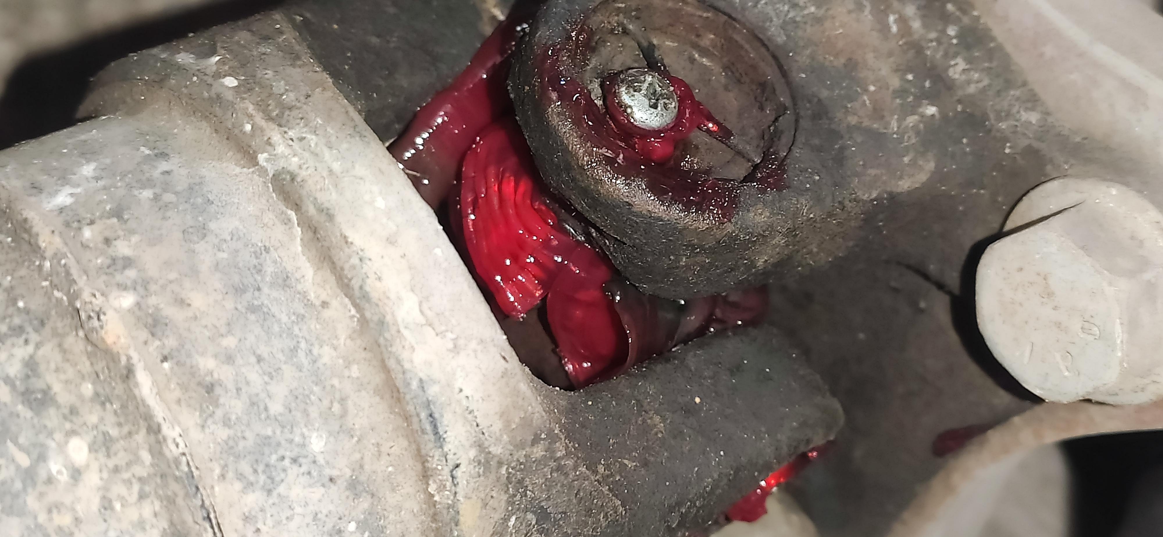

Всем привет. Вот на выходных обновил смазку в передней крестовине. В заднюю пока не лазил, ибо она в пыльнике находится.
Замена смазки производилась по случаю замены нижней опоры двигателя "гитары".
Первая фотка состояние пыльников пальцев крестовины, дальнейшие фотки уже после замены смазки.
В общем это легче чем снимать кардан на ремонт
