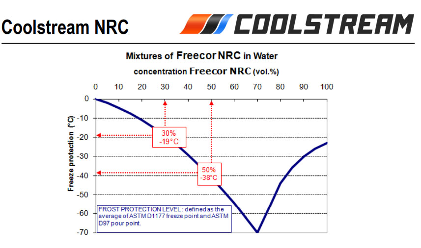

Потому что полностью не сливается и при промывке водой вода останется и температура замерзания если залить готовый антифриз будет выше.
Я попал вот на этом концентрате:
Там написано- 5 кг, а сзади- 4,75 кг нетто вот тут я призадумался а чего это у меня осталось чуть больше 1 литра (заливал полторашками). Когда перевел через плотность сколько же в нем литров, оказалось около 4,2 литров или 4,75 кгВезьде нас обманывают....
И если заливать с канистры по принципу 50 % от объема канистры+ еще 250 гр.- то и получаем попадос

И на сколько градусов этот попадос? на+ или- 1-2 градуса, не стоит париться катайся спокойно ,а во вторых даже если и 30 % то не замерзнет как вода что бы порвать систему.

Попадос примерно на 10С в сторону потепления (-30С), а такое у нас бывает. Просто это надо учитывать

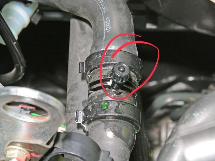

Подскажите пожалуйста по такому вопросу: после замены термостата выгонял воздух из СО и уронил в подкапотную бездну колпачок клапана с патрубка отопителя...Заменил его колпачком ниппеля с колеса. Насколько это рабочая схема? В каталогах такой запчасти отдельно нет...на разборке не факт что продадут отдельно от патрубка...
А почему нет? Прогреть двигатель, проследить за герметичностью и пользоваться. В металлическом колпачке вроде даже и уплотнительное кольцо имеется если что. В крайнем случае добавить уплотнительное резиновое кольцо или резиновую шайбочку.
Давление в системе не превышает 1,3-1,5 атмосферы примерно. Там просто пластиковый патрубок с резьбовым штуцером и колпачок. Это же не хитрый редуцирующий клапан оттарированный на определенное давление.

Я бы металлический поставил для надежности. Но в принципе и с пластиковым должно быть нормально.Катайся спокойно.

У холодильщиков есть такая штука "клапан шредера".
Один в один автомобильный , но более качественно сделанный.
К нему есть колпачки , тоже получше.
В магазинах холодильной техники этого добра навалом.

Колпачок на второй день я достал с помощью гибкого захвата и какой-то матери! Но обычный колёсный всё это время нормально заглушал данный клапан.

Я конечно благодарю за предупреждение. В минус буду посматривать, но именно на упаковке моего концентрата все дозировки приводятся в литрах. Согласно руководству 1 упаковка +1,5 литра воды = -40 градусов по Цельсию.
Ну нет же. На упаковке же нарисовано 1,5 литра концентрата+ вода (1,5 литра).
Так как Вы развели, получается концентрация этиленгликоля 40 %. Это всего на -30С
А нужно 50% и выше. Но не более 70%.
У них на сайте же все расписано:
В упаковке 1,5 кг концентрата если что. Инструкция на упаковке. Себе заливавайте как пожелаете.

Когда я менял антифриз с промывкой, то залил 3л концетрата.
Остальное долил водой.
И -33°С получил шугу в системе.
Так другой же концентрат заливал. Обнинский вроде?
