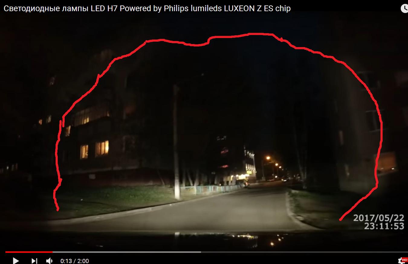

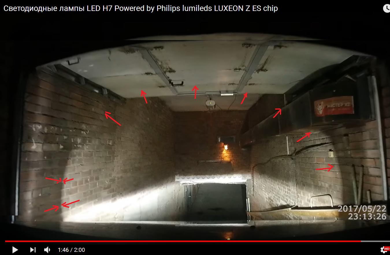

А должен быть винтик, там на 1:17 видно какая она , ну кривая СТГ.
Сообщение от eumake
Короткое видео здесь.
LED H7 покупал здесь.
Светодиодные лампы ближнего света Н7. Восемь светодиодных чипов (по четыре с двух сторон) Philips Lumileds LUXEON Z ES. Лампы установлены в блок-фару и размещены вместе с драйвером, полностью закрыты штатной защитной крышкой от пыли.
Чувствую забанят меня нафиг.
Но блин, для примера где тут нормально? то что есть СТГ? а то что засветка ореолом как назвать? на первых секундах видно когда во двор сворачивает, - это же реальная жесть которая слепит и светит в окна 3-его этажа.

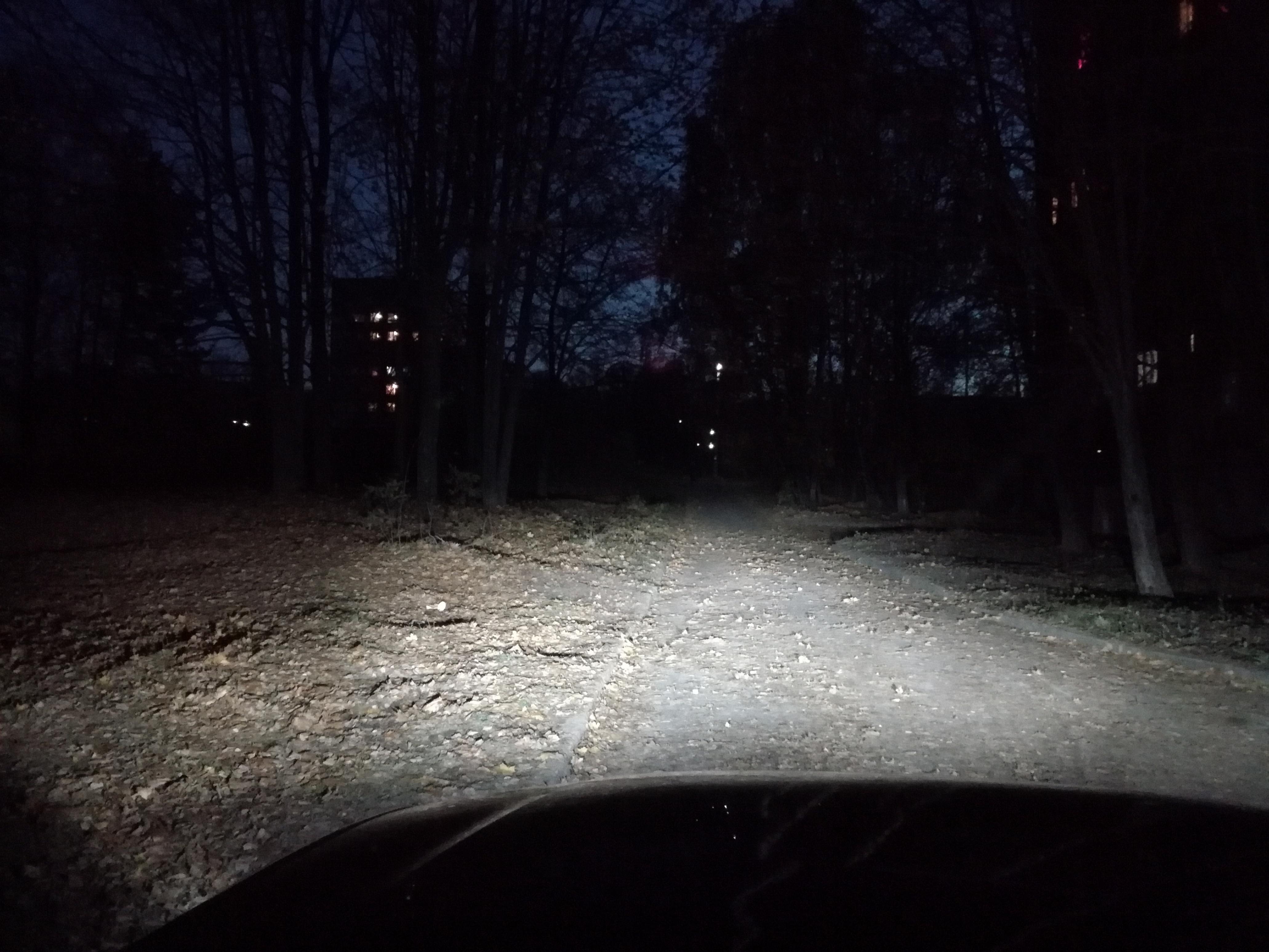

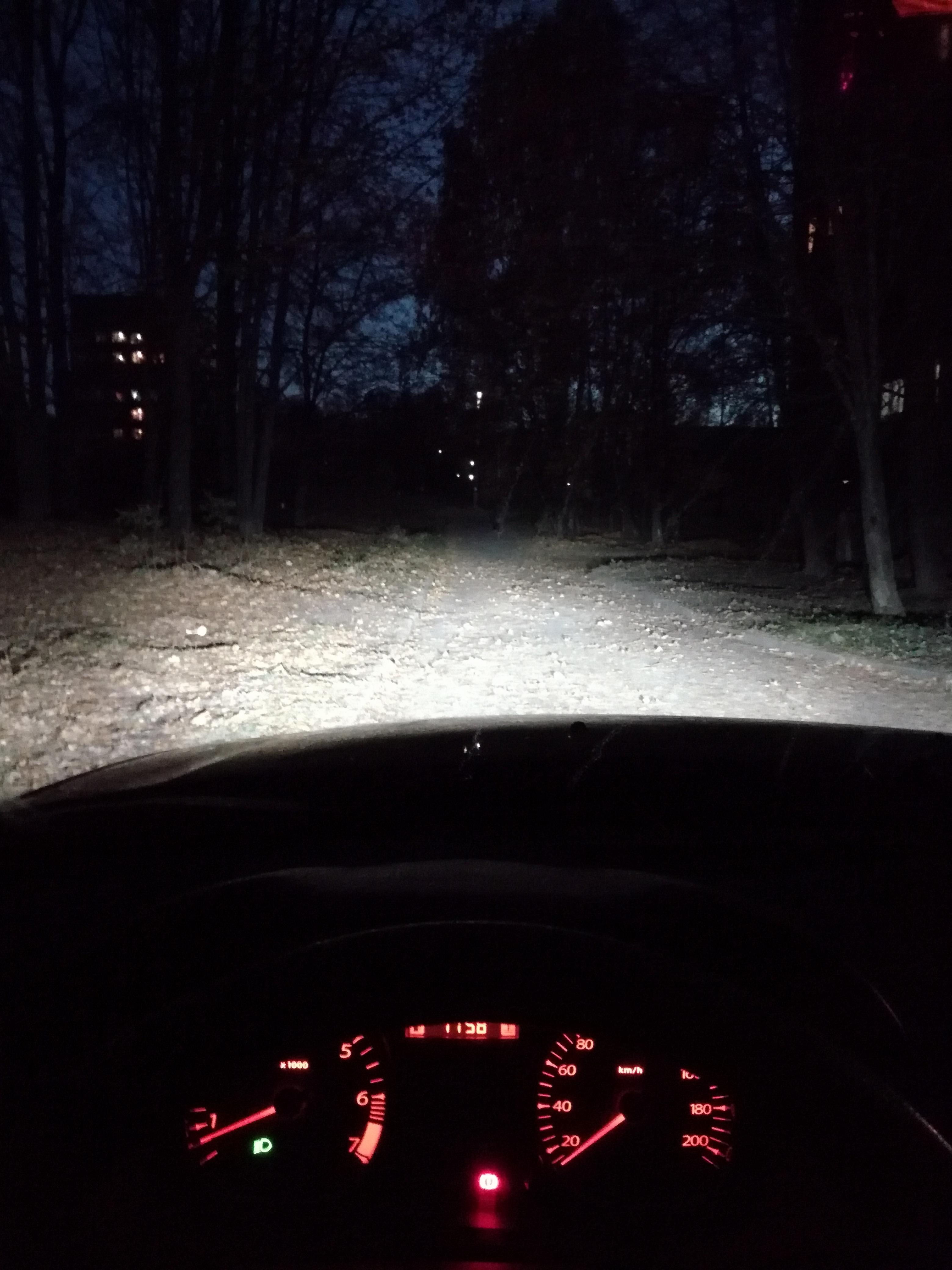

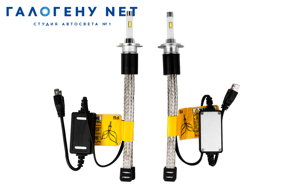

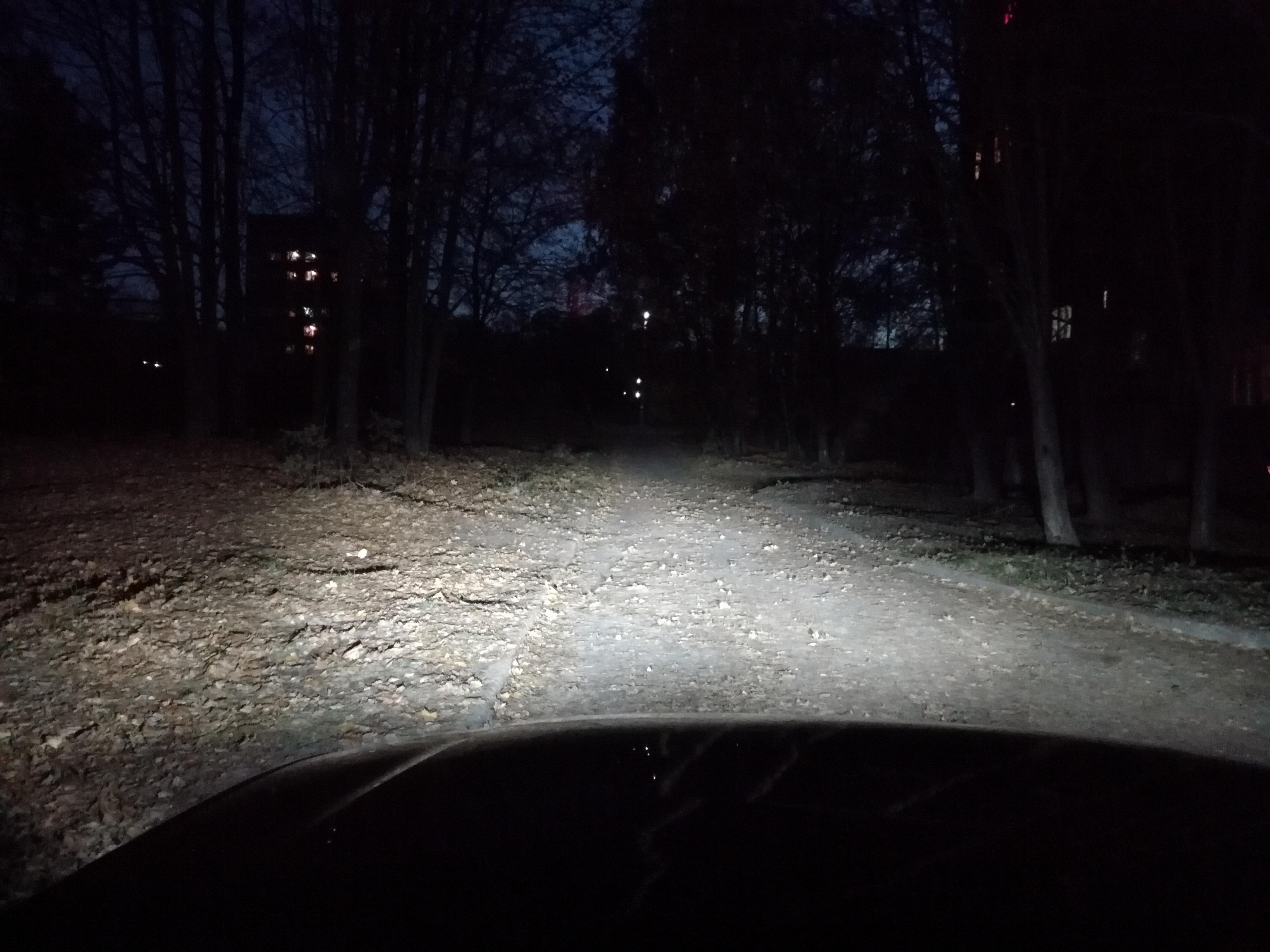

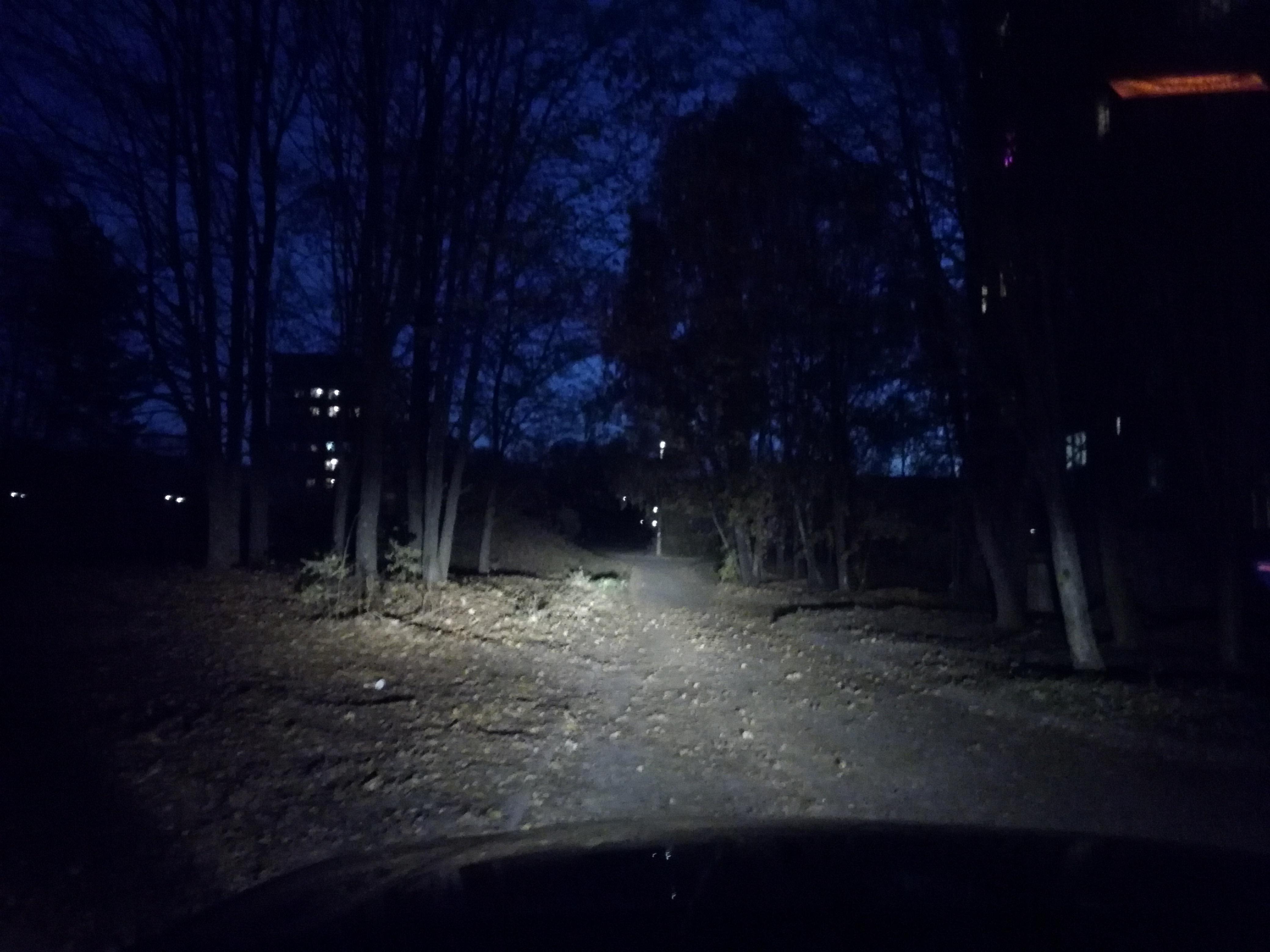

Установил вот такие лампы в ближний свет, http://www.auto49.ru/index.php?optio...item&id=105130 , покупал в Авто 49 Серпухов,после того, как сломал голову от чтения отзывов и выбора ламп, решил довериться продавцам, критерий соотношение цена/качество, количество возвратов, популярность, вот такие посоветовали, поскольку ставлю в первый раз, сравнивать не с чем, покатаемся-поглядим!
Лампа вставляется просто и без переделок, однако, как я считаю, все таки лепестки радиатора нужно выводить за заглушку, в общем. не мудрствуя долго вырезал отверстия в заглушке. Пока покатаюсь. посмотрю. потом подумаю насчет герметизации фары.
Ну, сказать, что свет стал лучше - ничего не сказать, света стало больше, не, просто афигенно больше,    , освещенность дороги на порядок лучше, пока оценил на сухом асфальте, будет дождь, сфоткаю, отпишусь.
Отрегулировал фары пока предварительно на стене, но все равно опущу фары на пару единиц вниз, на всякий случай, потом попрошу кого-нибудь глянуть при встречном разъезде слепит или нет. В обшем первые впечатления афигительные!!!  (Последняя фотка это дальний без ближнего для сравнения)

Дастик, ну вы это, отпишите потом о размере взятки, данной инспектору ДПС. Ну или сколько пешком ходить придется.
А свет да, зачетный

Sassa, я взятки не даю, принципиально, конечно с температурой 6000 k погорячился, думаю прикупить 3200 или 4000 k в ближний, чтобы не выделяться из потока, а 6000 поставлю в дальний.

Сообщение от Дастик
Установил вот такие лампы в ближний свет, [url]
Светодиодные лампы имеют силу света процентов на 20 ниже чем галогенки, но за счет иного излучаемого спектра света в сухую погоду освещенность субъективно воспринимается как если бы лампы были в 2-3 раза мощнее галогена. В дождливую погоду и при мокром асфальте светодиодный свет уступает галогенкам в субъективном восприятии освещенности дорожного полотна на 20-30%. Чудес не бывает.
Меня подобный расклад полностью устраивает.
Еще раз повторюсь: если фара с установленными светодиодками не имеет четкой свето-теневой границы и не отрегулирована по высоте светового пучка, то выбросьте светодиоды и верните галогенки. Лучше будет и окружающим(не будут ослеплены встречным светом) и Вам(дорога будет освещена нормально).
