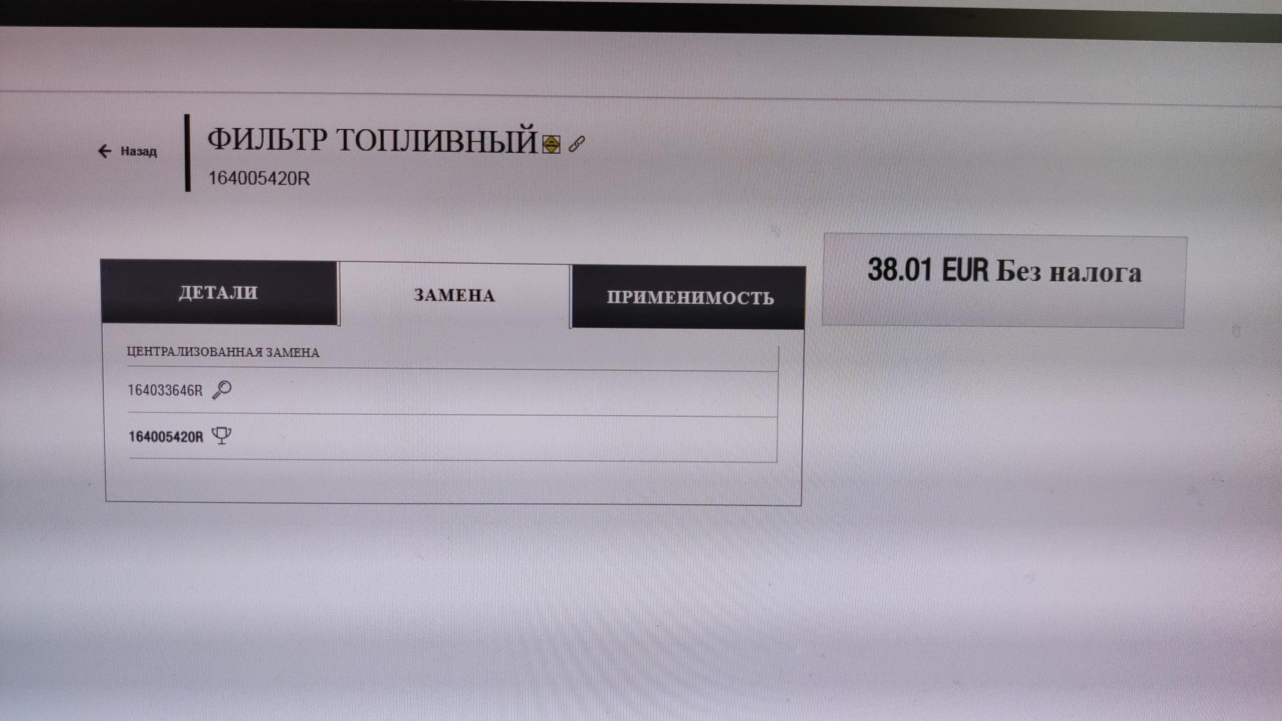

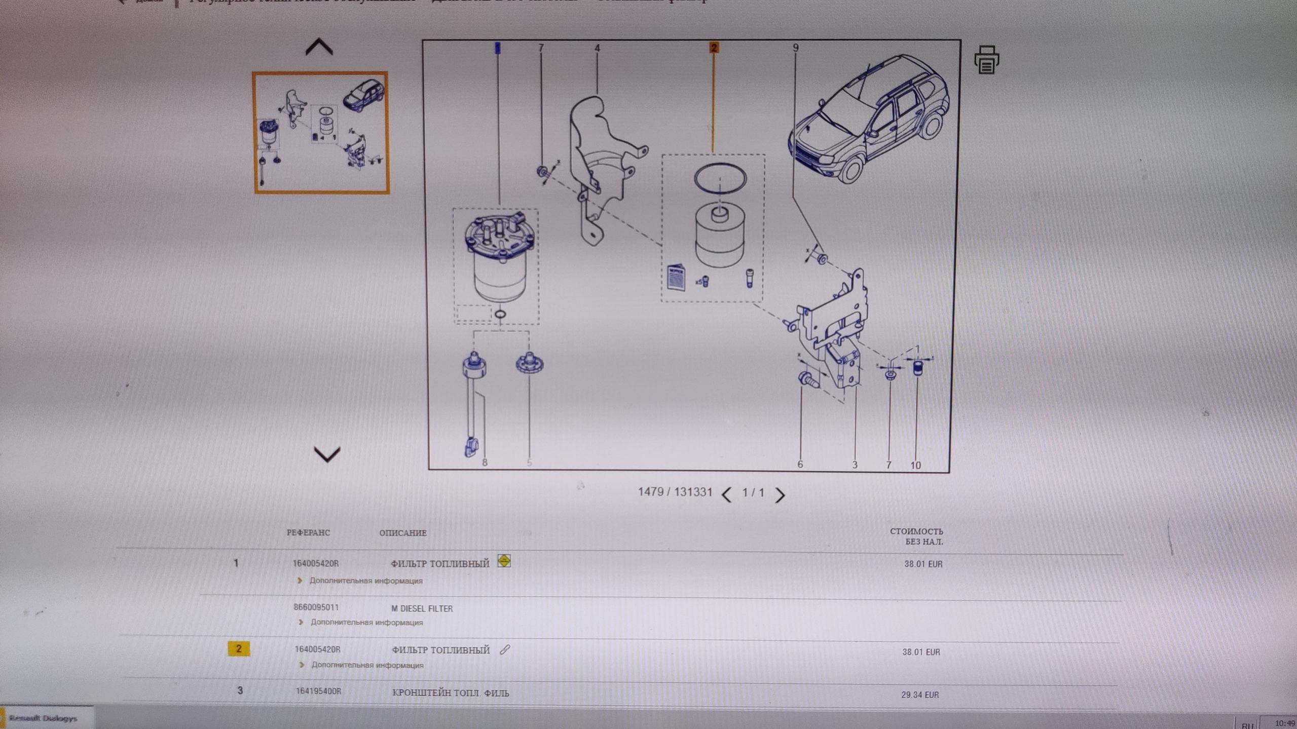

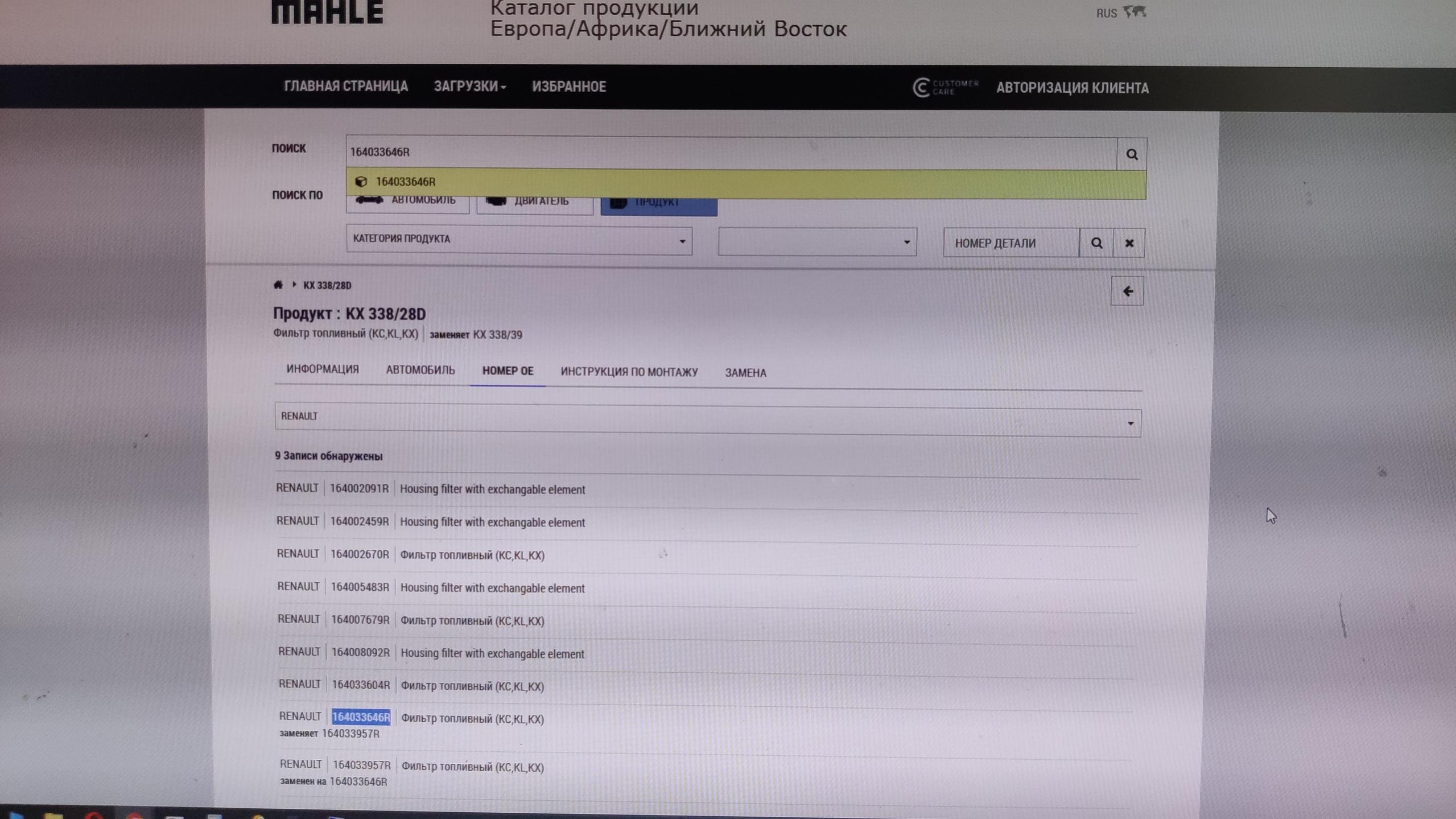

Дилерский "новый" Dialogys выдаёт на мой авто 2020 г.в. топливный фильтр с номером 164005420R - это фильтр в сборе с корпусом. Цена от 2500р. Там же указан единственный его аналог 164033646R, который картридж. Заходим на сайте Mahle в каталог, вбиваем 164033646R и выдает только KX 338/28D. Можно сделать вывод, что KX 338/26D не подходит на мой Дастер.
Заказал 28D за 1 547р

Сообщение от Сергей159
Тут конечно дело каждого, вот только 26-й народ ставит уже лет 5 и нет проблем :-))
KX 338/26D
Для 90 л.с. с топливной Делфи( как ориг.....594), кнехт28 (.....646 оригинал картридж)для 105+ л.с. с сименсконтиненталь.
