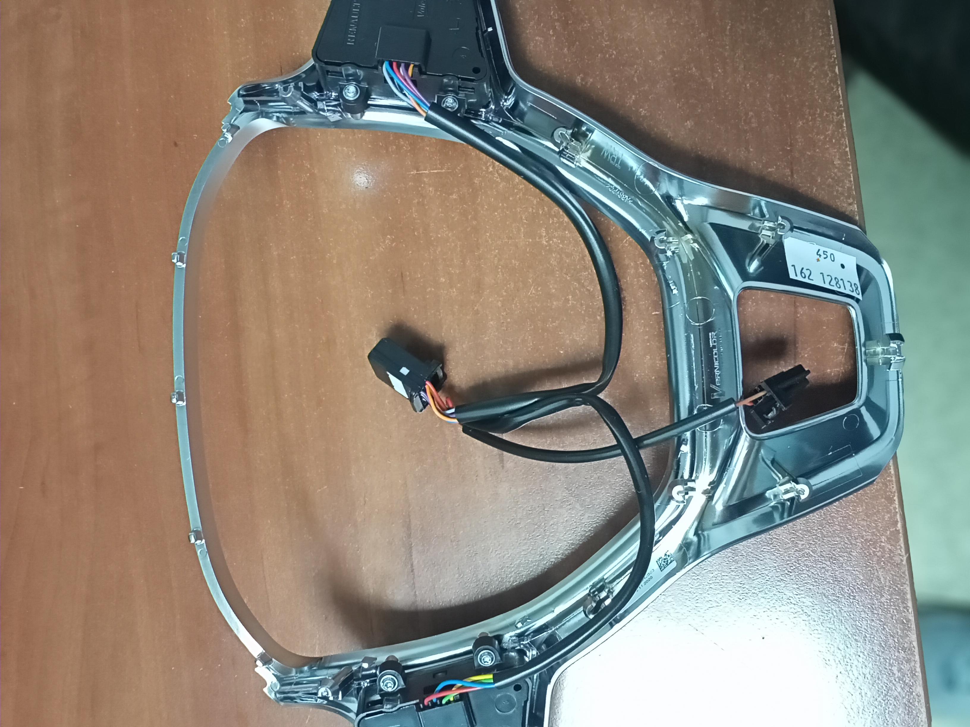

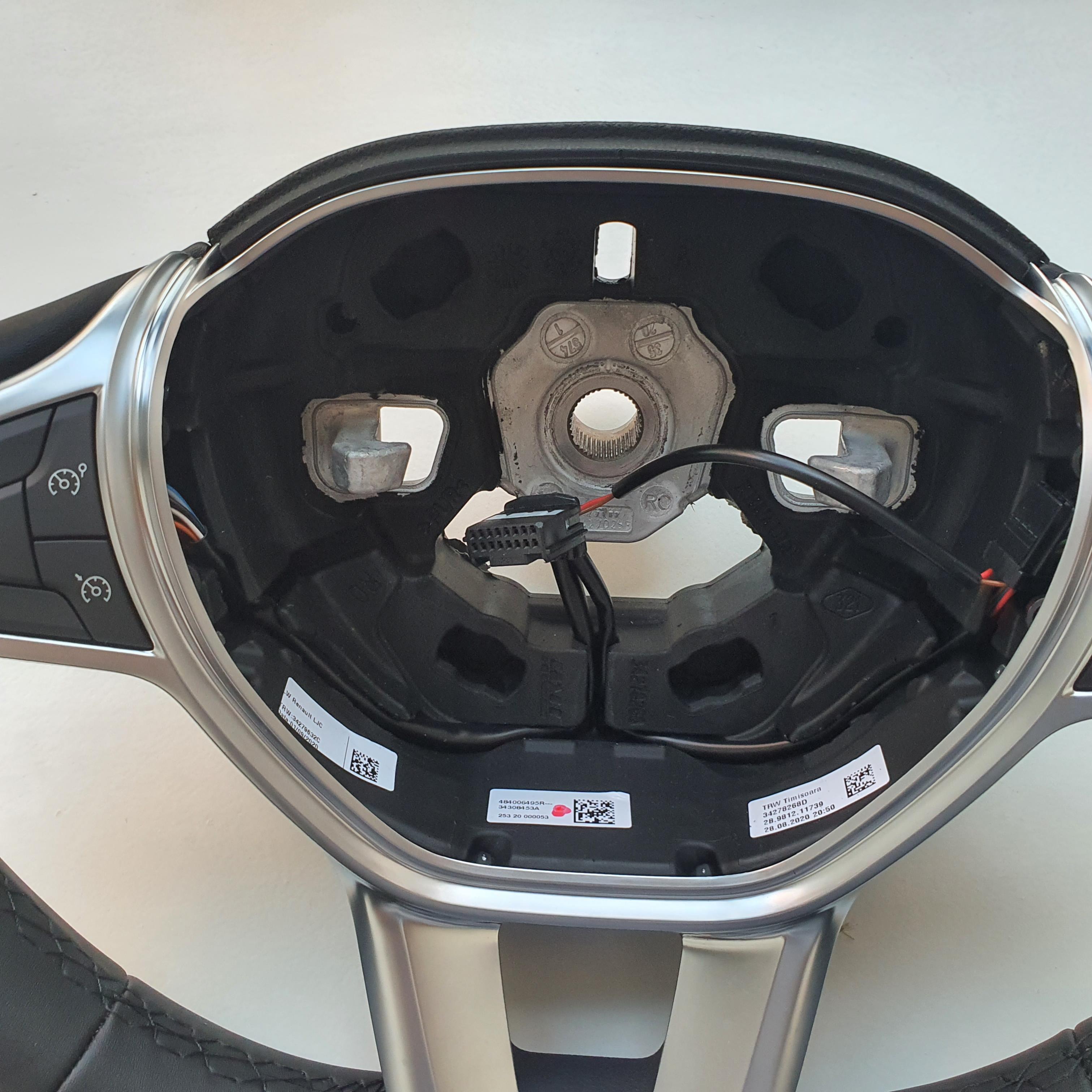

Сообщение от Sergey_85 Посмотреть сообщение
Сегодня получил руль, снял накладку. Как и писали ранее накладка снимается целиком. Я сначала поддевал с двух сторон с боку (где кнопки), потом потихоньку вытаскивал верх, а дальше низ. Поддевал плотно пластиковой картой. Накладка держится на грибках в "прорезиненных пазах" руля.
Я правильно понял по фото, что провода с правого и левого блока кнопок соединяются в одной колодке?
Старый 28.07.2021, 16:03   #302
Sergey_85
Аватар для Sergey_85
Онлайн: Sergey_85 вне форума
Был(а): 16 апр 2024 11:50
Адрес: Ярославль
Автомобиль: Duster II Drive 1,5 dCi 4x4 MT6
По умолчанию Re: Круиз-контроль на дизельном дастере 2021
Да, и в этот же разъем еще одна фишка приходит, на фото видно.

Старый 28.07.2021, 17:52   #303
Serkap
Аватар для Serkap
Онлайн: Serkap вне форума
Был(а): 24 ноя 2024 15:49
Автомобиль: Renault Duster II 1.5 dCi
То есть если я захочу переставить с нового руля только левый блок кнопок, то мне придется вынимать пины с разъема и втыкать в имеющуюся колодку?
Старый 28.07.2021, 18:15   #304
Sergey_85
Адрес: Ярославль
Думаю что да. Но Вам, чтобы переставить только этот блок кнопок все равно придётся всю накладку вынимать, что на новом руле, что на старом (блок кнопок крепится винтами с обратной стороны). Поэтому и нет смысла менять только этот блок, можно сразу махнуть все целиком

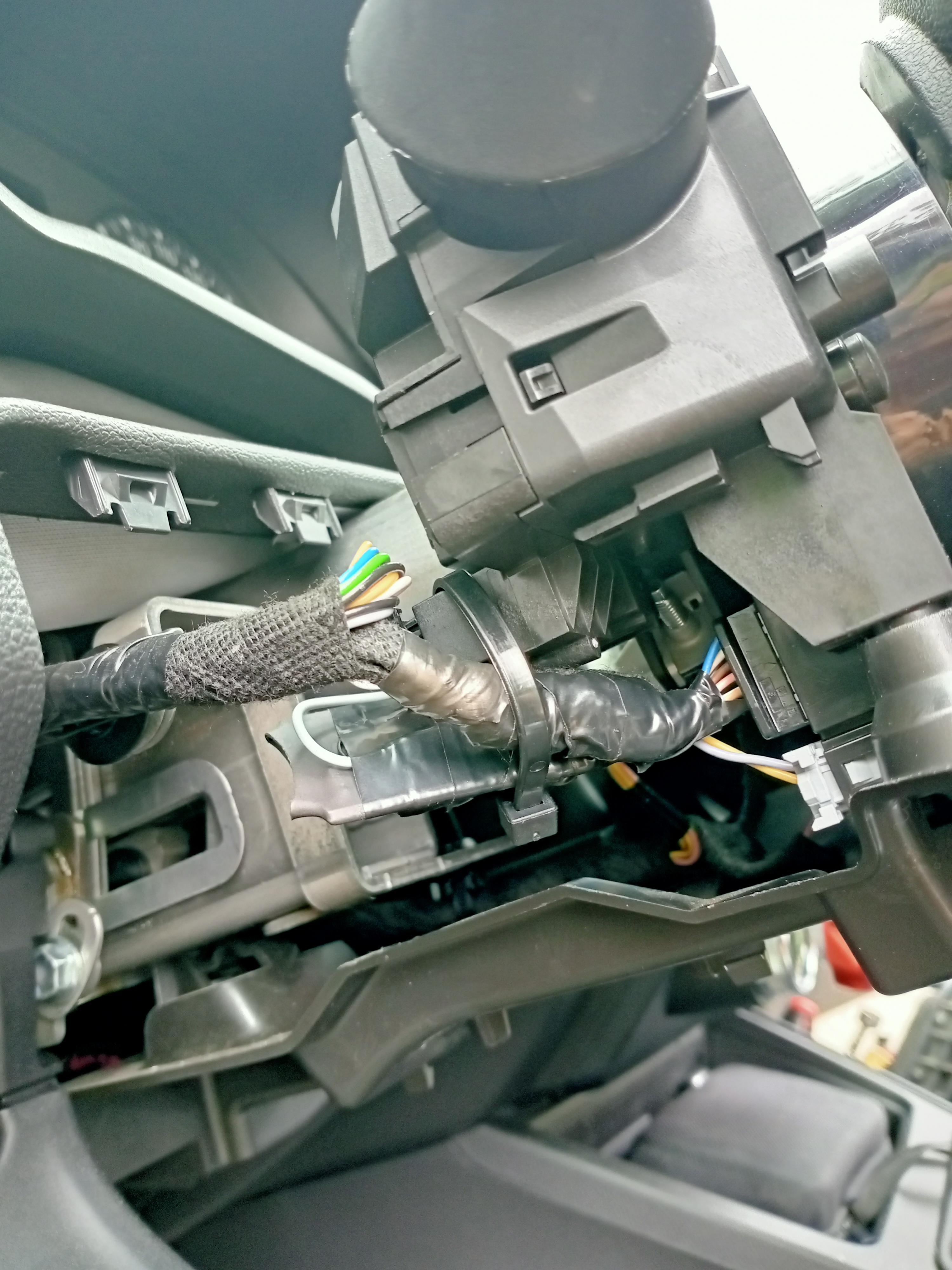

Получил сегодня Дастеровский руль, как узнать есть ли на нём подогрев?
Старый 29.07.2021, 21:08   #312
Serkap
Аватар для Serkap
Похоже нет на нем ни какого подогрева: снял накладку с кнопками - провода идут только к ним, на сам руль ничего больше не подходит

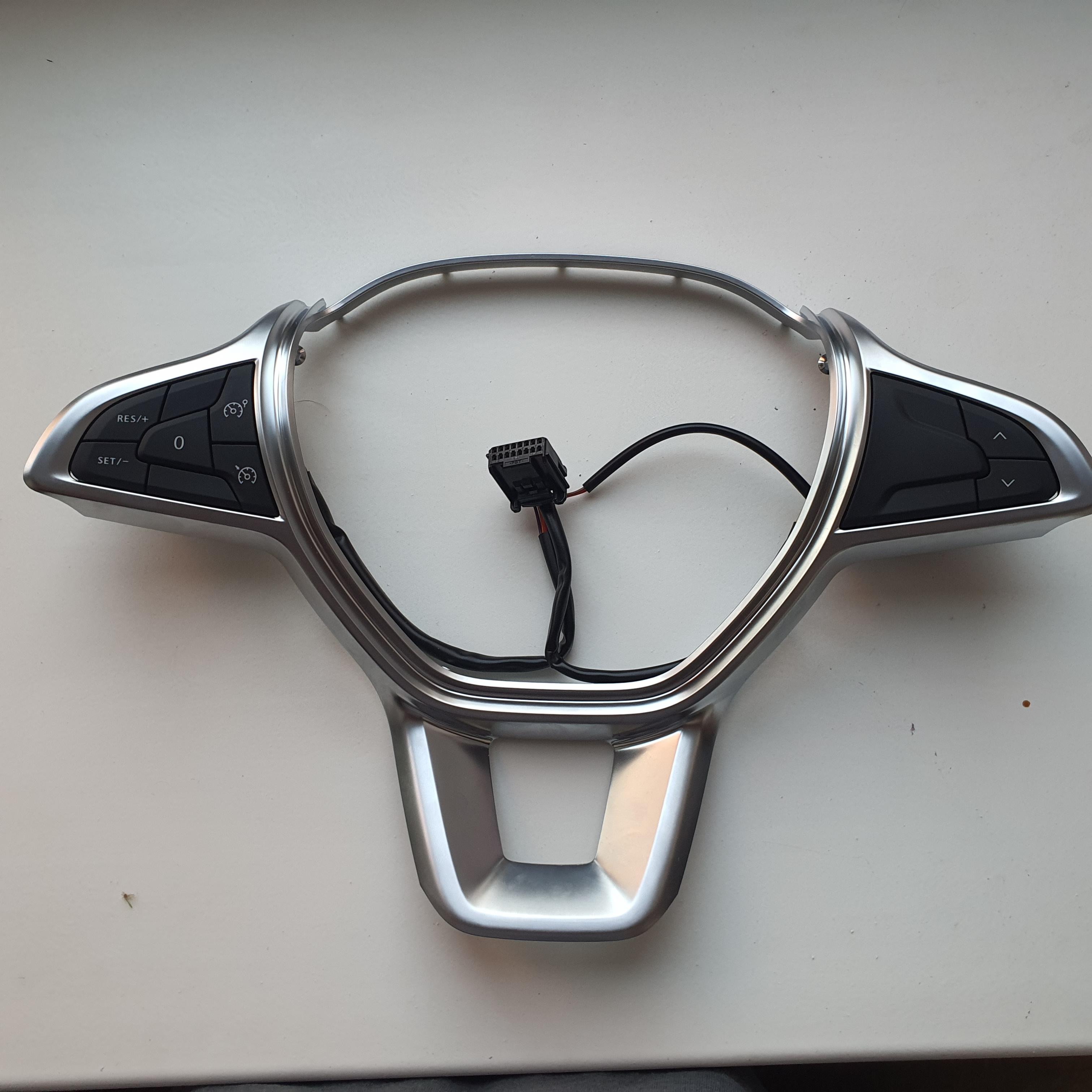

Вчера собрал КК. Все получилось! Все спасибо, кто создал и поддерживает эту тему! На самом деле все не так уж и сложно. Подушку отцепил не прокалывая, к стати вполне просто с помощью описываемой схемы.
Я так понял наш КК работает не полностью, а именно, не получается вытащить из памяти скорость для КК (или я что то неправильно делаю). В остальном все отлично. Схемку спрятал у разъема, вроде номрально получилось, все контакты подпаял.
наверное когда поеду к дилеру на ТО перекину накладку обратно, там делов то пол часа.
Название: фото схемы.jpg
Старый 30.07.2021, 12:53   #315
Oleg Schneider
Аватар для Oleg Schneider
Онлайн: Oleg Schneider вне форума
Был(а): 03 Янв 2022 19:26
...наверное когда поеду к дилеру на ТО перекину накладку обратно, там делов то пол часа.
Очень вероятно, что придётся комп обратно перепрошить. Да, кнопки включения КК и лимитера эмулируются схемкой. А вот кнопки + и - должны быть подключены, потому что целостность их цепей ЭБУ тоже может проверять. И если снять кнопки, может выдать ошибку КК.

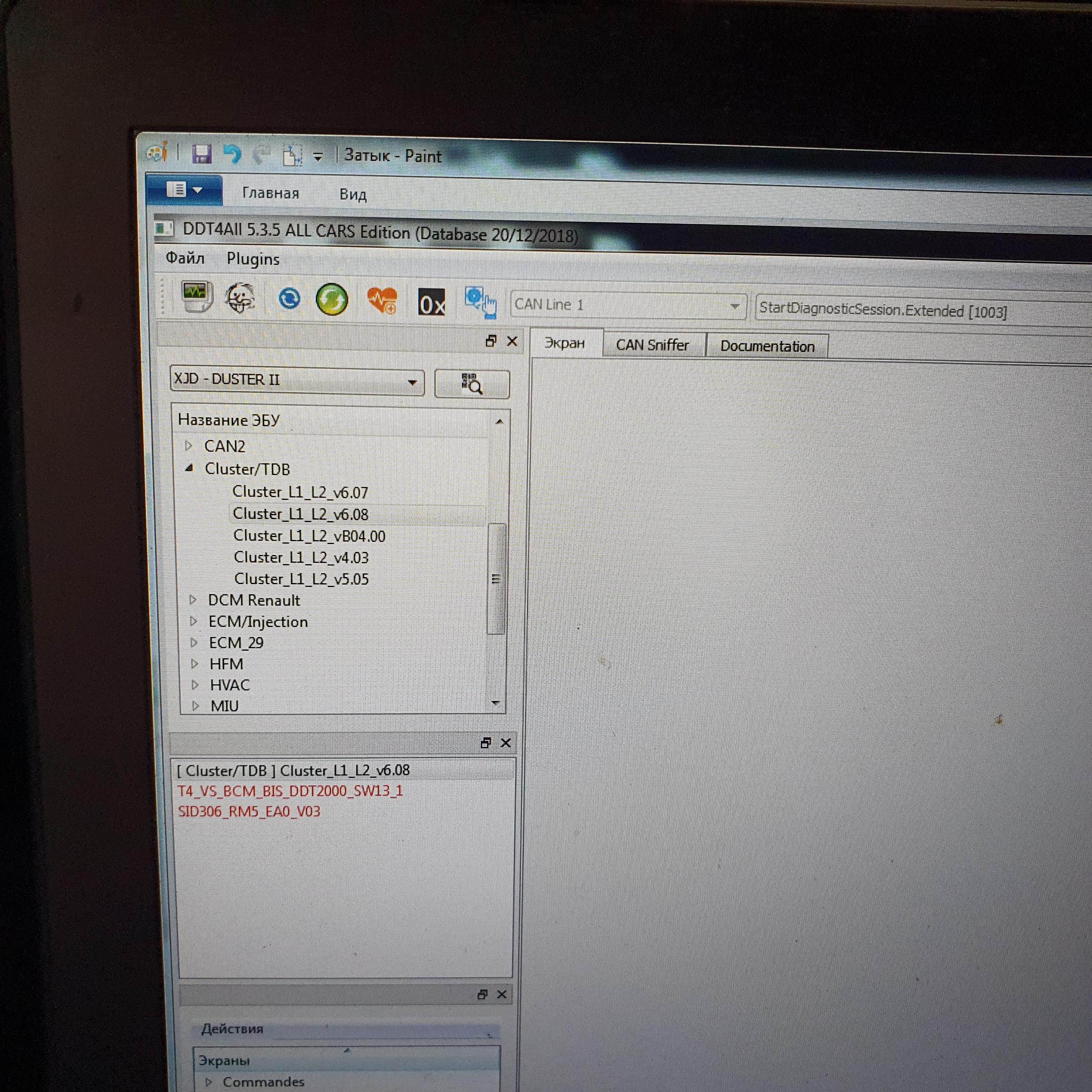

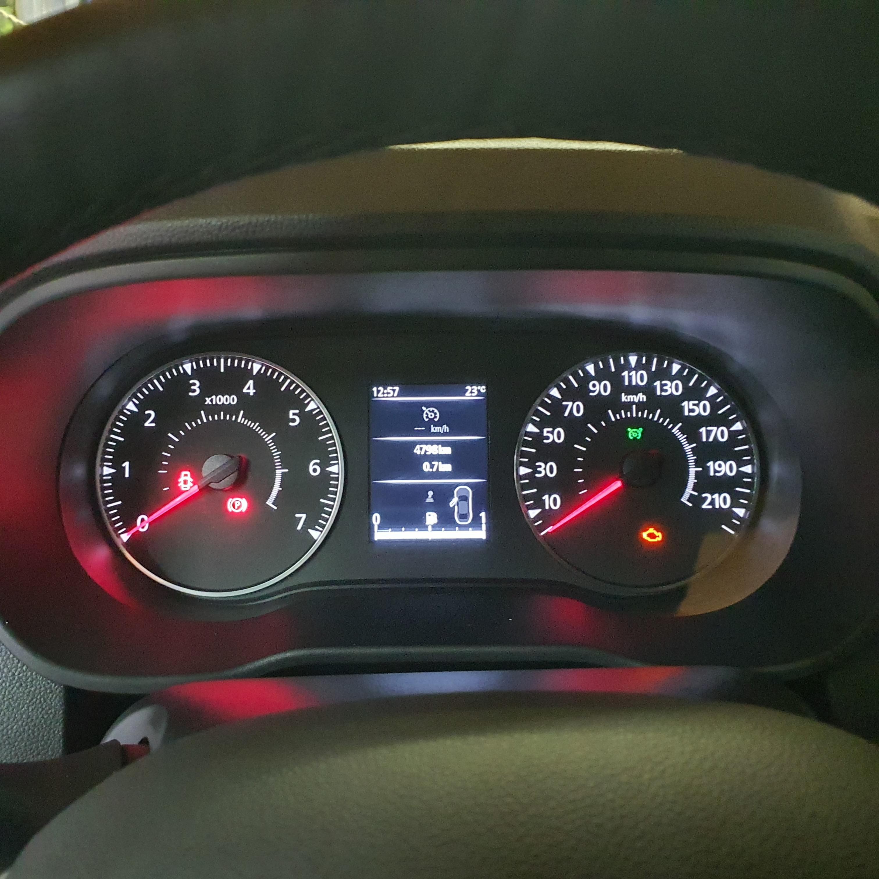

Пытаюсь подключить КК, руководствуясь инструкцией на 10 странице: заменил блок кнопок, подключил хитрую плату и попробовал его активировать, но пока никак, так что прошу помощи.
Первый этап (скрин N1 указанного поста) я выполнил, на экране приборной панели если нажимать кнопки круиза, то появляются надписи и соответствующие индикаторы

А дальше происходит затык, в блоке Cluster/TDB у меня нет указанного подраздела (T4 CLUSTER RU BR v3.5). Пробовал и в Аркане его искать и в Дастерах - не могу найти хоть убейся, помогите разобраться
