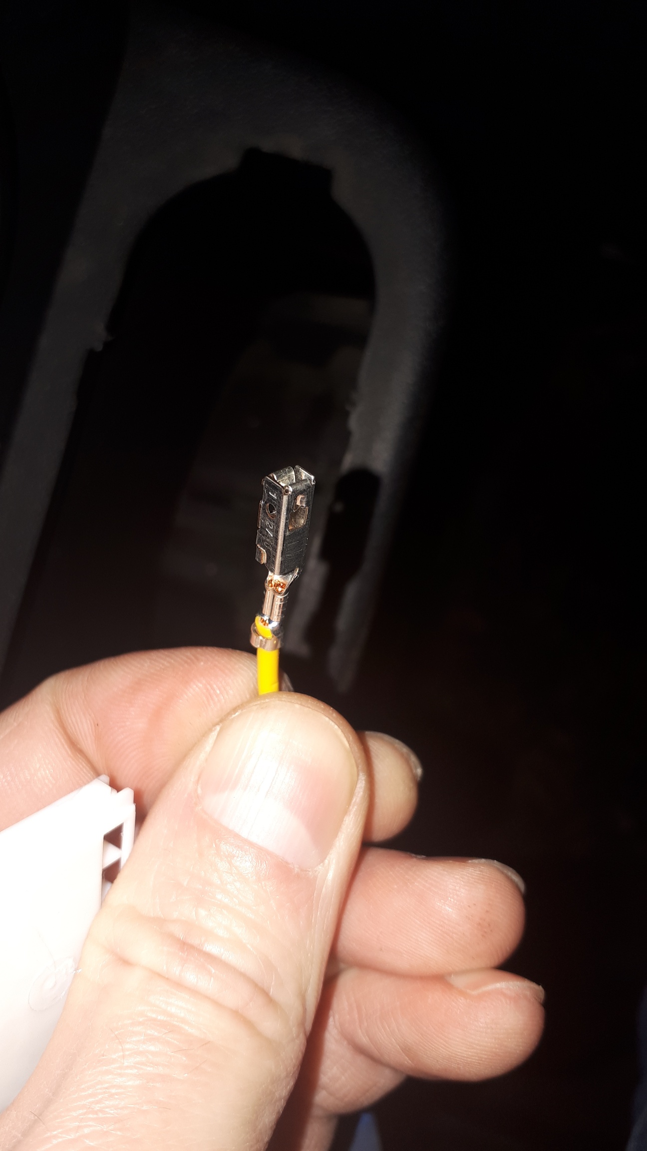

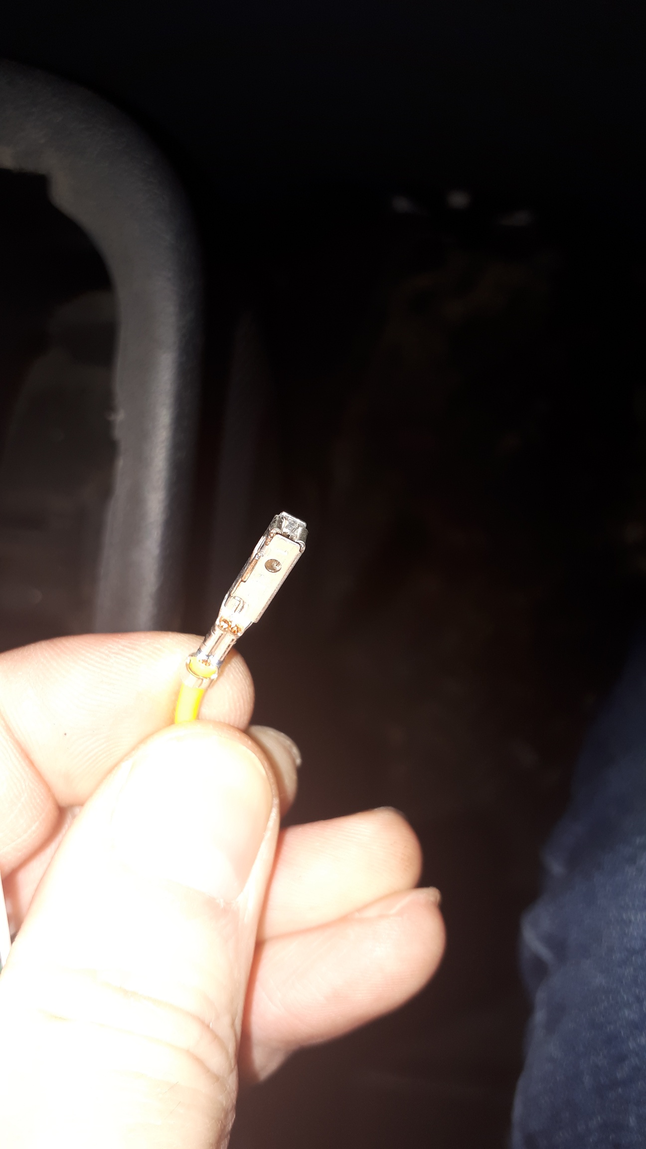

Добрый день не много не такие.
7703 497 348 каталожный номер вроде как от рено.60 70 руб за штучку. 2.8мм
А по идее AMP TE Connectivity Terminals 1 Position Female, по каталогу их куча и продаются коробками ждать месяцами.

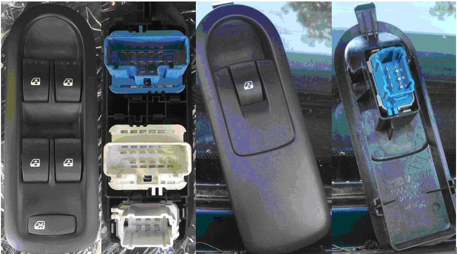

Добрый день! кто нибудь сможет подсказать где можно приобрести разьемы к передним стеклоподъемникам? спасибо. извините если не в тему - не нашел куда. спасибо.

Подскажите (ссылки) где купить или хотя бы каталожные номера колодок мама на передние БУ? Спасибо

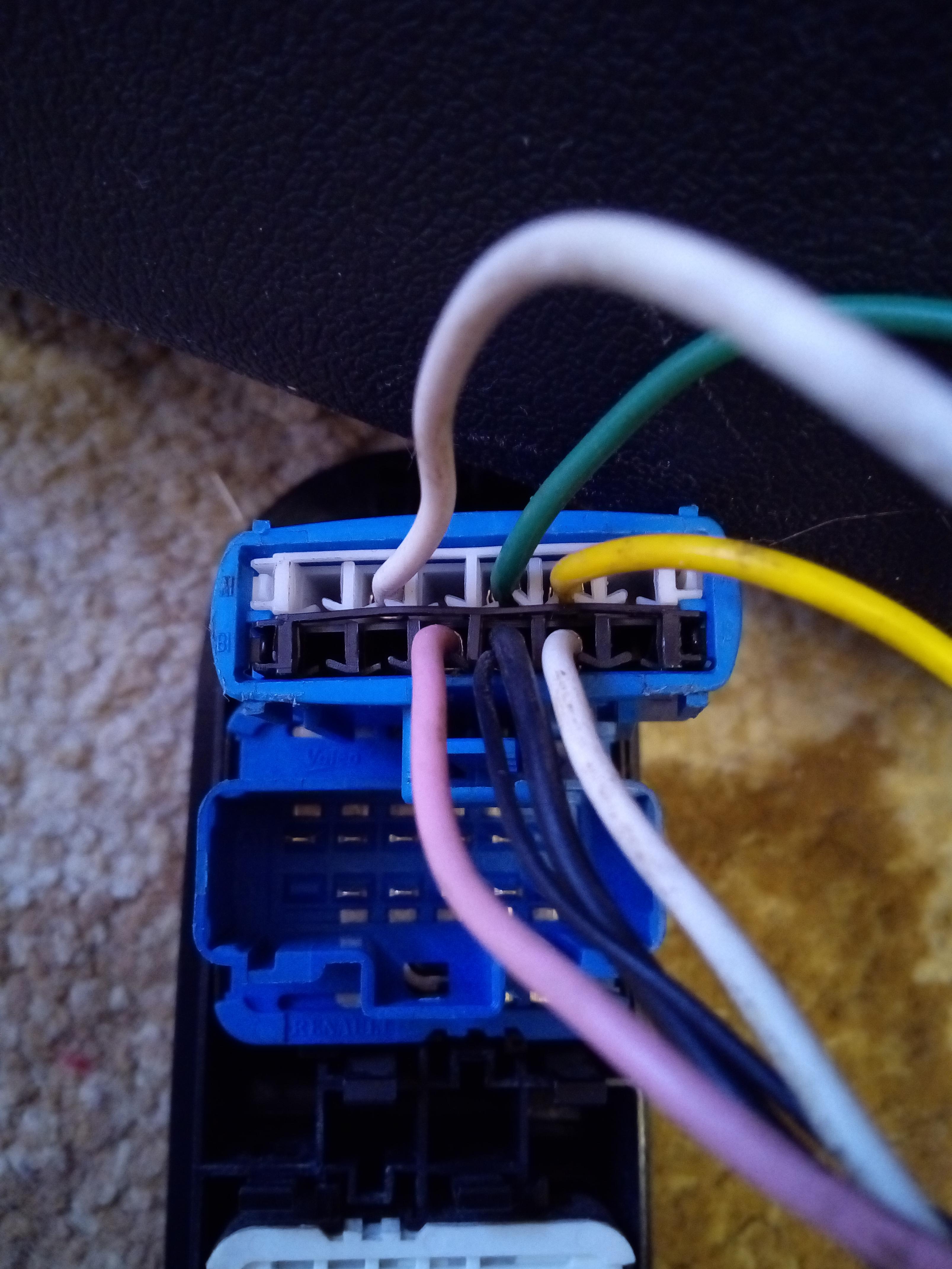

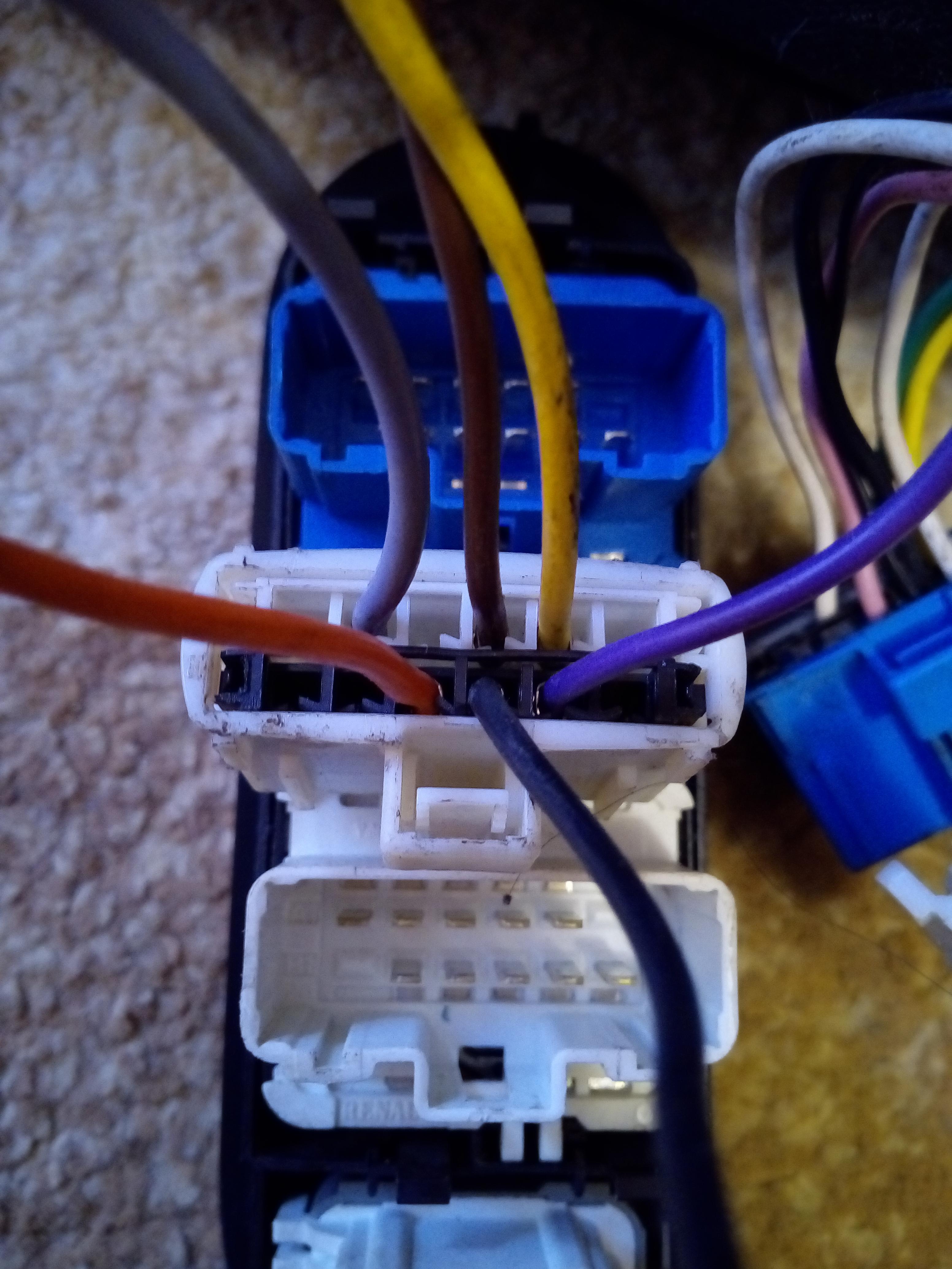

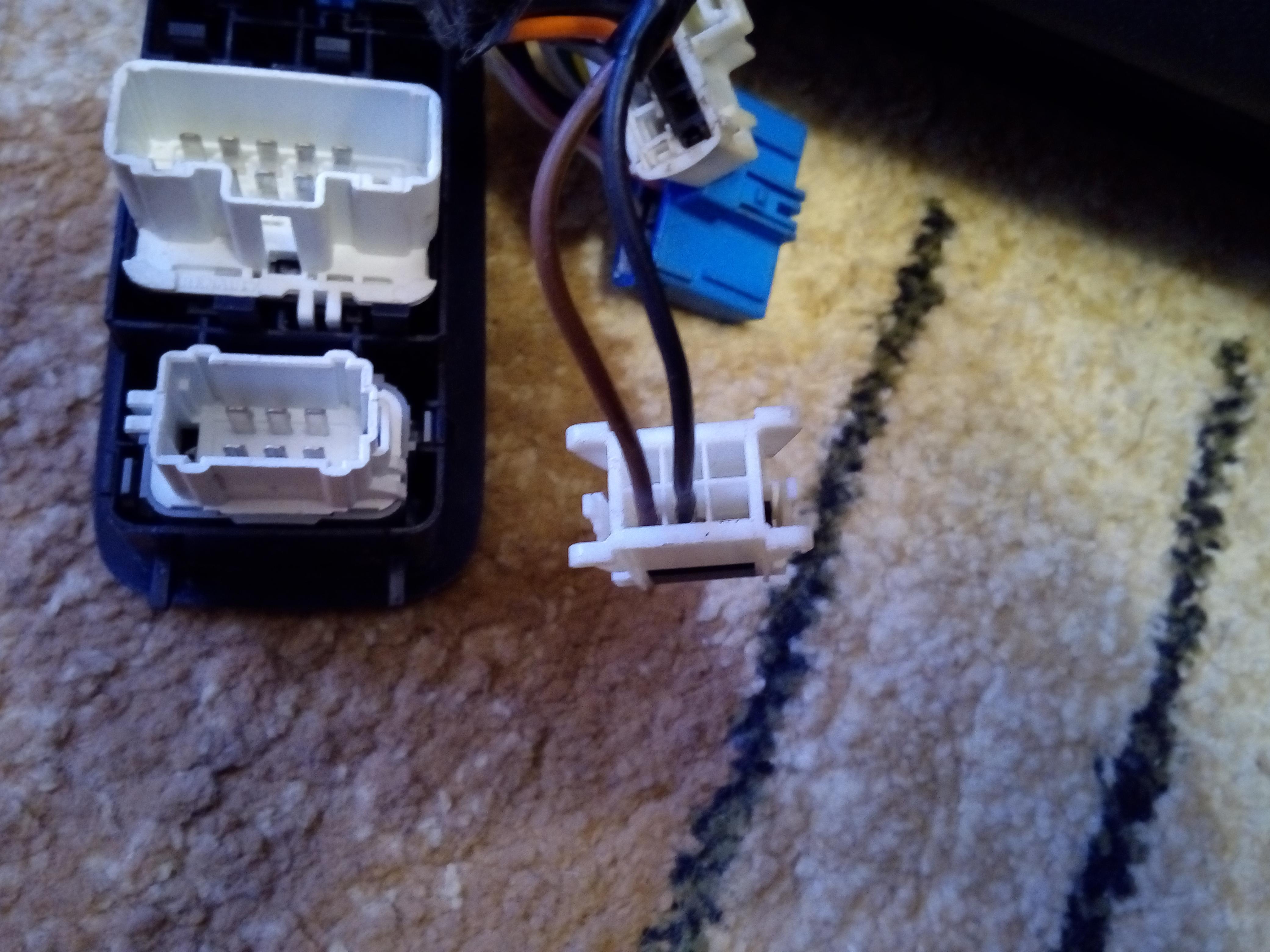

Добрый день парни! Нашел я все таки на разборе и контакты (искал тут ранее). Теперь требуется помощь по подключени. На ларгус взял карты передних дверей и БУ стеклоподьемников Дастер на разборке. Не могу разобраться в подключении. Схемы нахожу только для одиночных кнопок а не двойных (попарно). Требуется помощь спеца по подключению подробному - контакт (цвет кабеля на фото видны) к чему подключаются (+,-, габарит и тд.)? Черный везде масса. На передней паре (синяя колодка) на пер лев стеклоподьемник идут провода зеленый (ряд А1) и белый (ряд В1). Извините если тупые вопросы. Буду премного благодарен.
