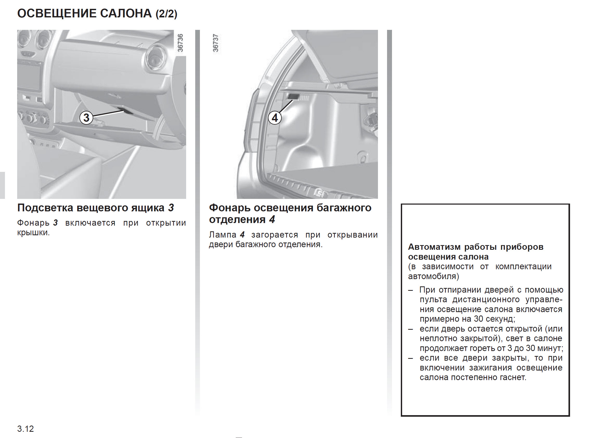

Недавно возил длинномеры и случайно обнаружил, что у меня (рестайл) свет в багажнике выключается только при установке машины на сигнализацию. Т.е. подхожу к машине - свет в багажнике не горит, снимаю с сигналки - отпираются двери и сразу зажигается свет в багажнике. Датчик задней двери работает нормально (при закрытой 5-ой двери - нет значка на приборке). Когда выключаю машину - всё повторяется в обратной последовательности: свет в багажнике горит до полного выключения авто и выключается (плавно) только после установки машины на сигнализацию. Так и должно быть?
В мануале написано, что свет зажигается в багажнике при открытии 5-ой двери. Надо будет дилеру при ТО-0 задать этот вопрос, пусть делают нормально. В бардачке проверил - свет включается только при открытии дверки и при закрытии - выключается.
В багажнике свет должен гореть также, как и в салоне при открытой двери, если повернули ключ зажигания, то в багажнике свет должен погаснуть, так же как и в салоне при условии, что все двери закрыты.

Вот, нашёл это место в мануале:
Должны обеспечить соответствие.
А где вы нашли не соответствие?В бардачке все гаснет от кнопки там же,правда габариты надо включить чтоб горела.При открытии пятой двери свет в багажнике загорается и не важно что с передним плафоном!

Re: Освещение багажника, салона. Алгоритм автоматического отключения
instal01
Он не загорается при открытии двери багажника, он там всё время горит после снятия машины с сигнализации.

dc47
Ну не надо так горячится. Максимум сколько он может гореть - 30 мин., если транзистор вежливого света не закроется раньше. Дальше реле плюс разорвет. Сам думаю в багажнике вообще отключить этот "-" вежливого света и подать "-" с корпуса через выключатель. Тогда, даже если забыть выключить выключатель свет потухнет через 30 мин по плюсу. Ну не нужен свет в багажнике в 99% времени, когда он горит.

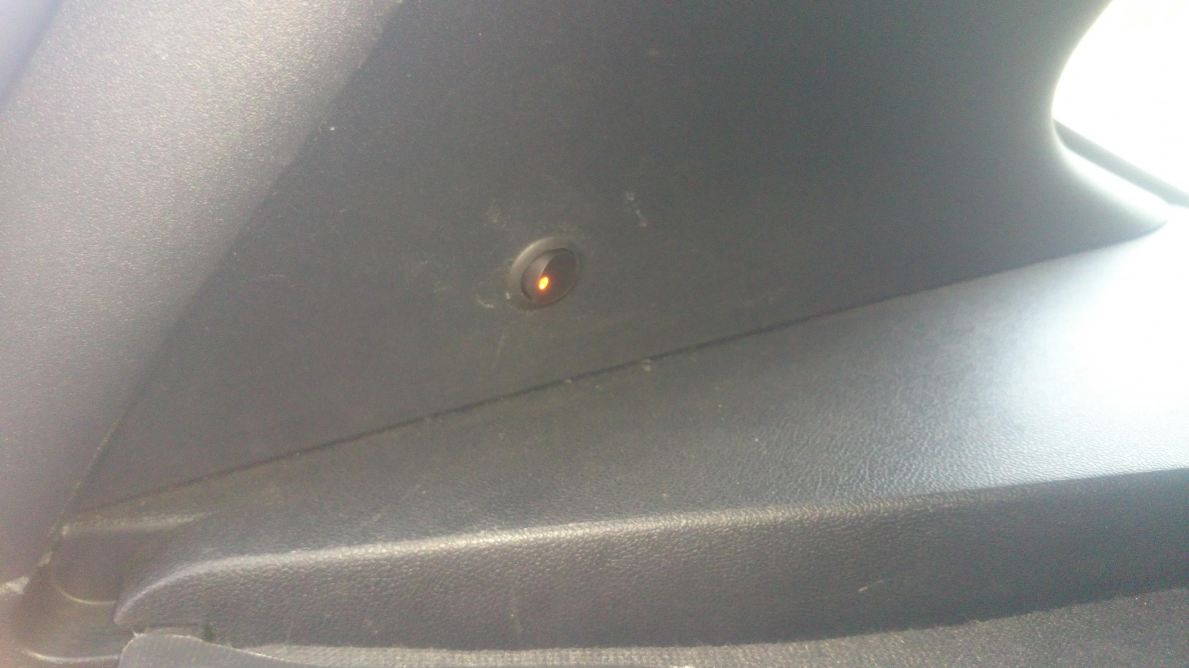

Нет, мне там не нужен свет днем. Именно надо ставить выключатель. Кстати, где-то было фото, как коллега вставил свой концевик в правый отбойник багажника.

318

Был(а): 20 фев 2021 22:45

А что если и концевик и выключатель?
