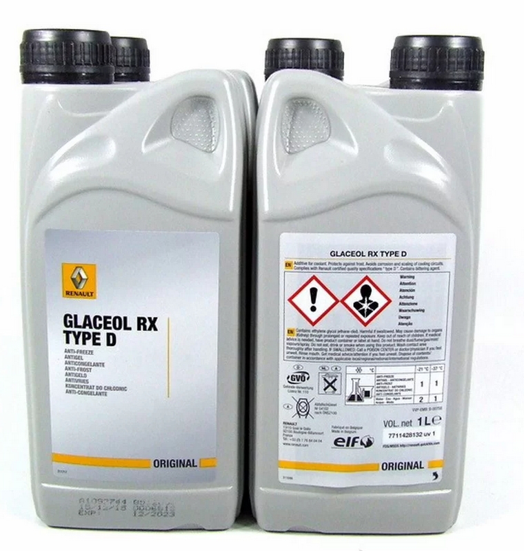

7711428132, если именно родного. Это концентрат, его нужно дистилированой водой разбавлять.

http://www.dusterclubs.ru/vb/showpos...&postcount=305
я же дал картинку родного.?...идет с завода.
