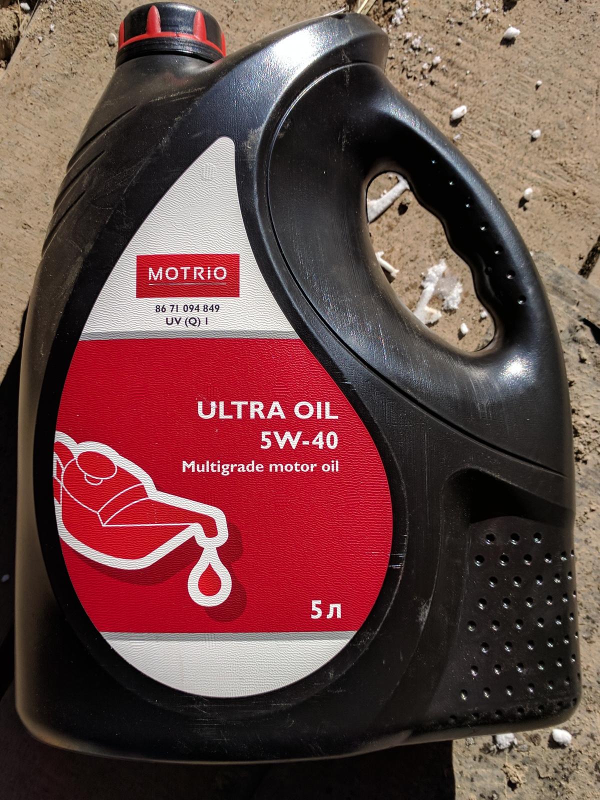

Re: Расход масла на 2л двигателе
У меня вот это масло залито, диапазон температур в этом году от -35 до +33
