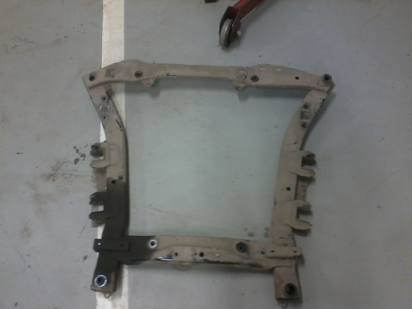

Гы, а моя эпопея таки закончилась )
Дождался привода (хоть и долго - недели 3), заменили - 0 эффекта, решили рейку поменять. Поставили - 0 эффекта. Вобщем у мастера репа зачесалась, говорит не знаем чо делать, будем звонить в москву.
Сразу позвонили, в москве предположили подрамник. Заказали подрамник, как придет - позвоним.
Недели не прошло, звонят - пришел подрамник, приезжайте. Приехал, мастер говорит - пока подрамник менять не будем, попробуем сначала самое простое - рычаги, опоры. самое вкусное на конец ))
Короче всю подвеску перебрали - стук на месте. Пришлось менять подрамник. И бац - тишина!!! )
Потом рассмотрели старый подрамник, вроде какая то втулка ходила свободна, а должна была быть на сварке. Что то типа того

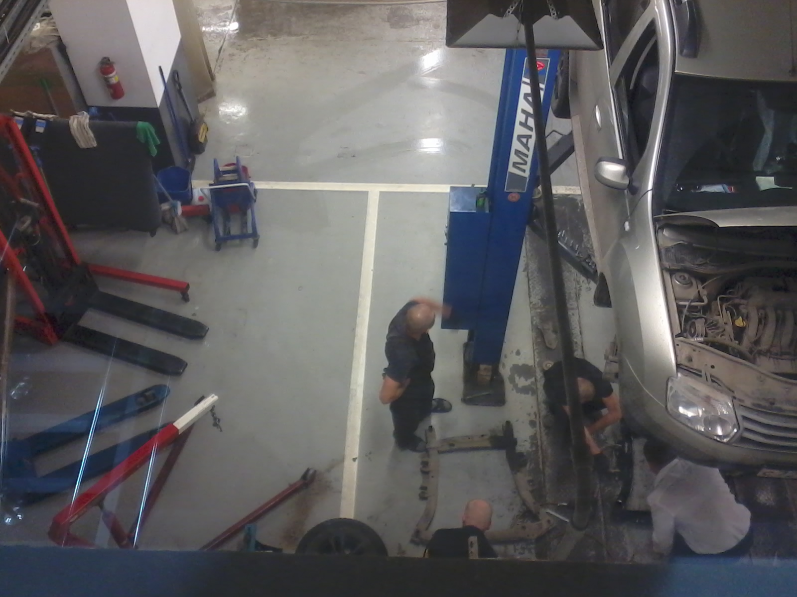

Re: Стук при трогании
Сообщение от kafka2
Вложение 61293
Вложение 61294
Ну блин капец квалификация в сервисе!!!

следующий этап- доскональный осмотр кузова. Соответственно правый стакан, все швы и т.д.
Я ее все равно найду.........
Нашел. Все что собирался досконально проверять, проверил, все норм.
В итоге когда производил протяжку подвески упустил самое главное, ПОДРАМНИК!!!
Протянул болты подрамника (переднего), некоторые довернулись на 180 градусов и тут я присел... Все сразу стало ясно.
Стук пропал!
Раскачался подрамник.
Причины две!
1я. не дотянули на заводе, вторая- нештатная болшая резина HANKOOK DYNAPRO AT3 225/70 16 и при этом динамичная езда.
Теперь протягиваю каждое то всю подвеску, пока доворотов нигде не было.
Всем удачи!
