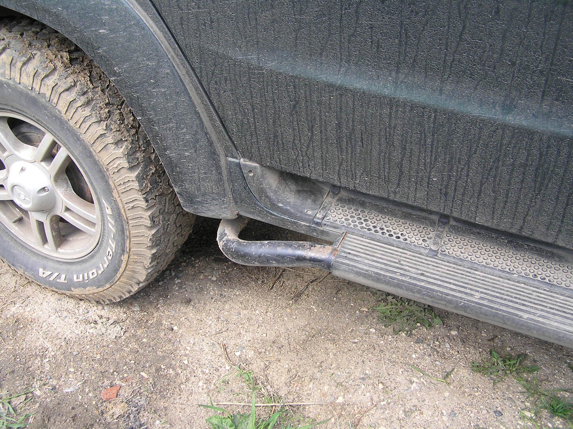

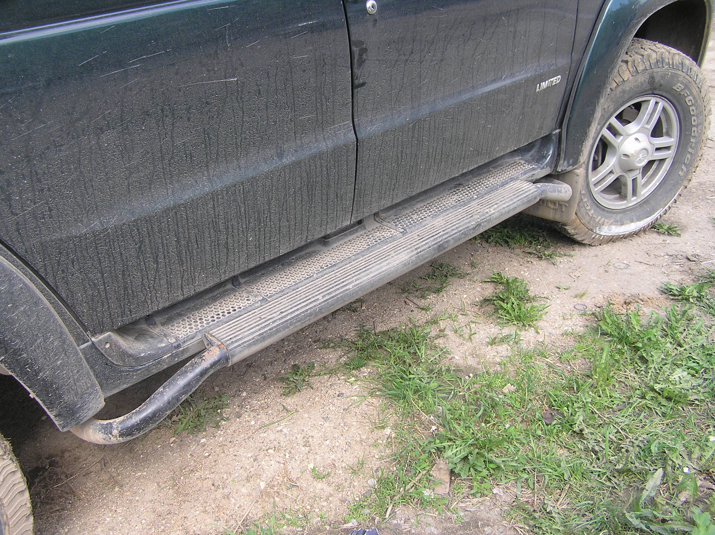

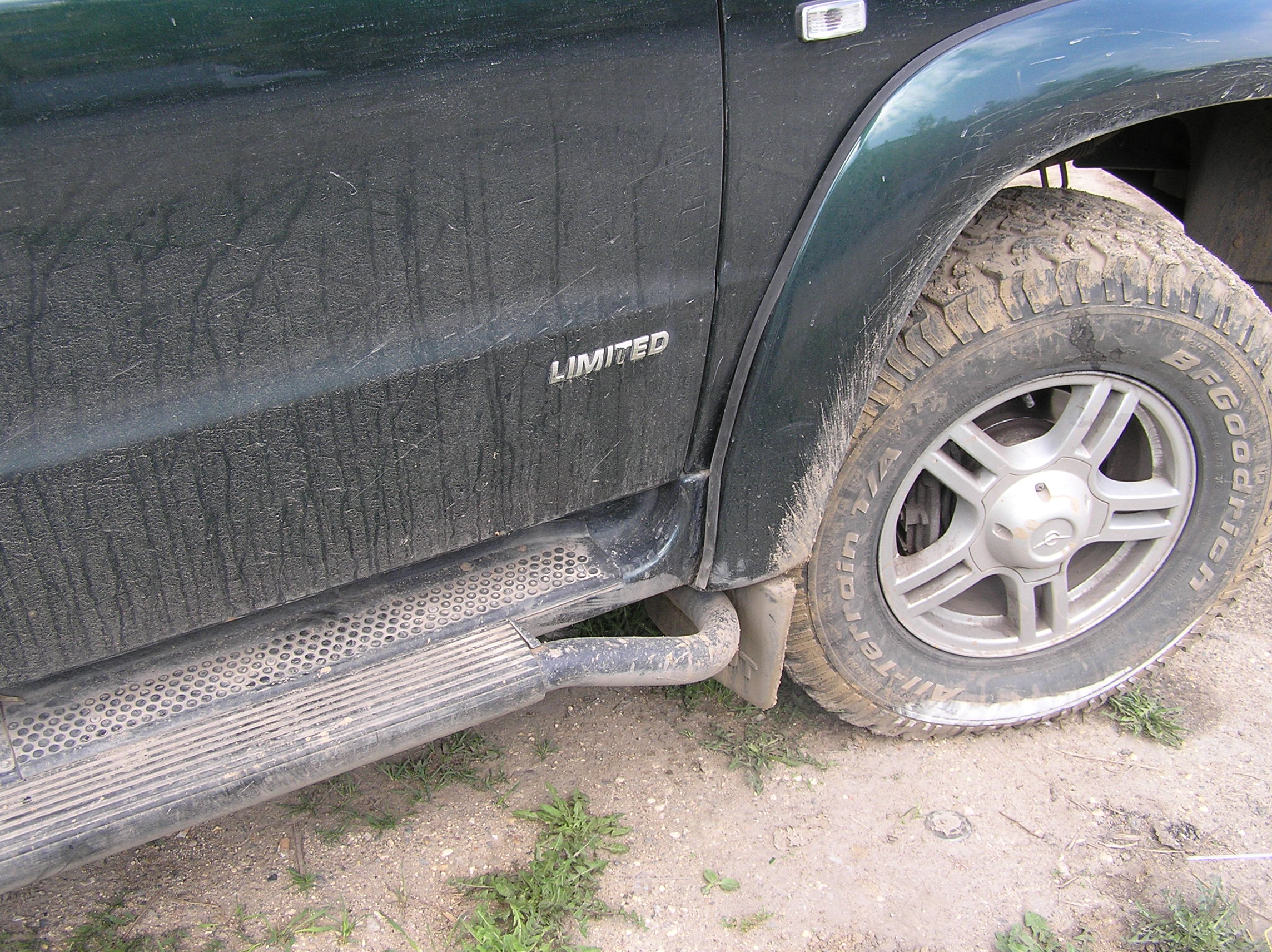

Вот, УАЗ нашелся - эти загибы упоминал:

Сообщение от a2b
Это уже обсуждалось , zhiv подобную фотку выкладывал, да видимо когда "жёстко" почистил ветку от флуда сам и удалил. Народ отверг загибулины на краях как крайне не эстетичные.

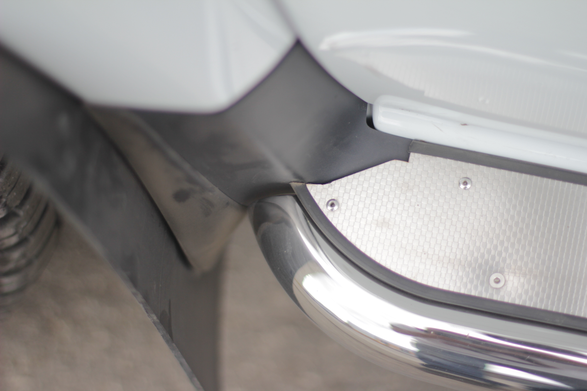

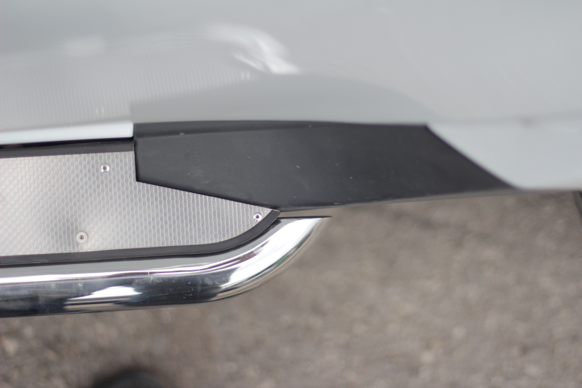

Пока покажу торцы. Это еще неисправленный вариант (сейчас все плотно к друг другу прижато).

Сообщение от mbl
Пока покажу торцы. Это еще не исправленный вариант (сейчас все плотно к друг другу прижато).
Для накладок ориджинал неисправленный вариант по-моему тоже подойдет, но без примерки не скажешь наверняка
(Если 7-8 мм есть до кузова)
Может плотно и не надо?
Последний раз редактировалось Hudozhnik; 15.05.2013 в 18:26.
15.05.2013, 18:11
#308
Регистрация: 23.12.2011
Сообщений: 20,511
: 46138
Re: Защита порогов ::: Сделаем вместе?
Сообщение от mbl
Тогда только "болгарка" поможет тем у кого стоят накладки на арках.
Единственно, ещё им нужно продумать, чем глушить трубу после обрезки по месту.
