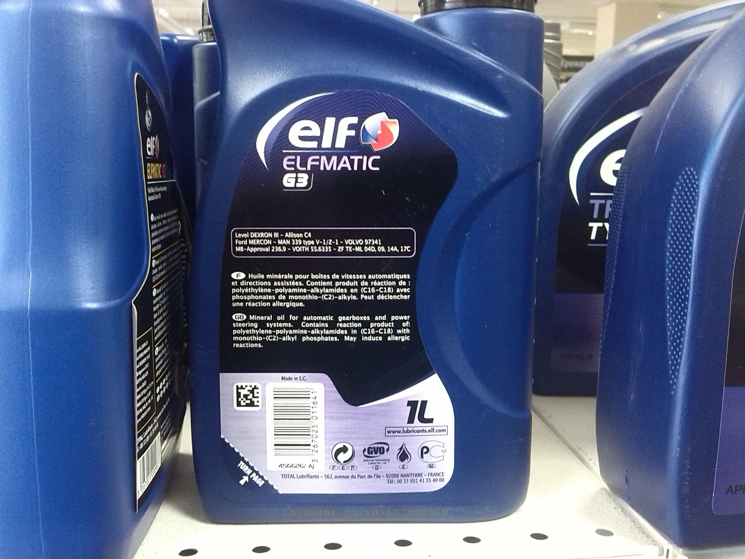

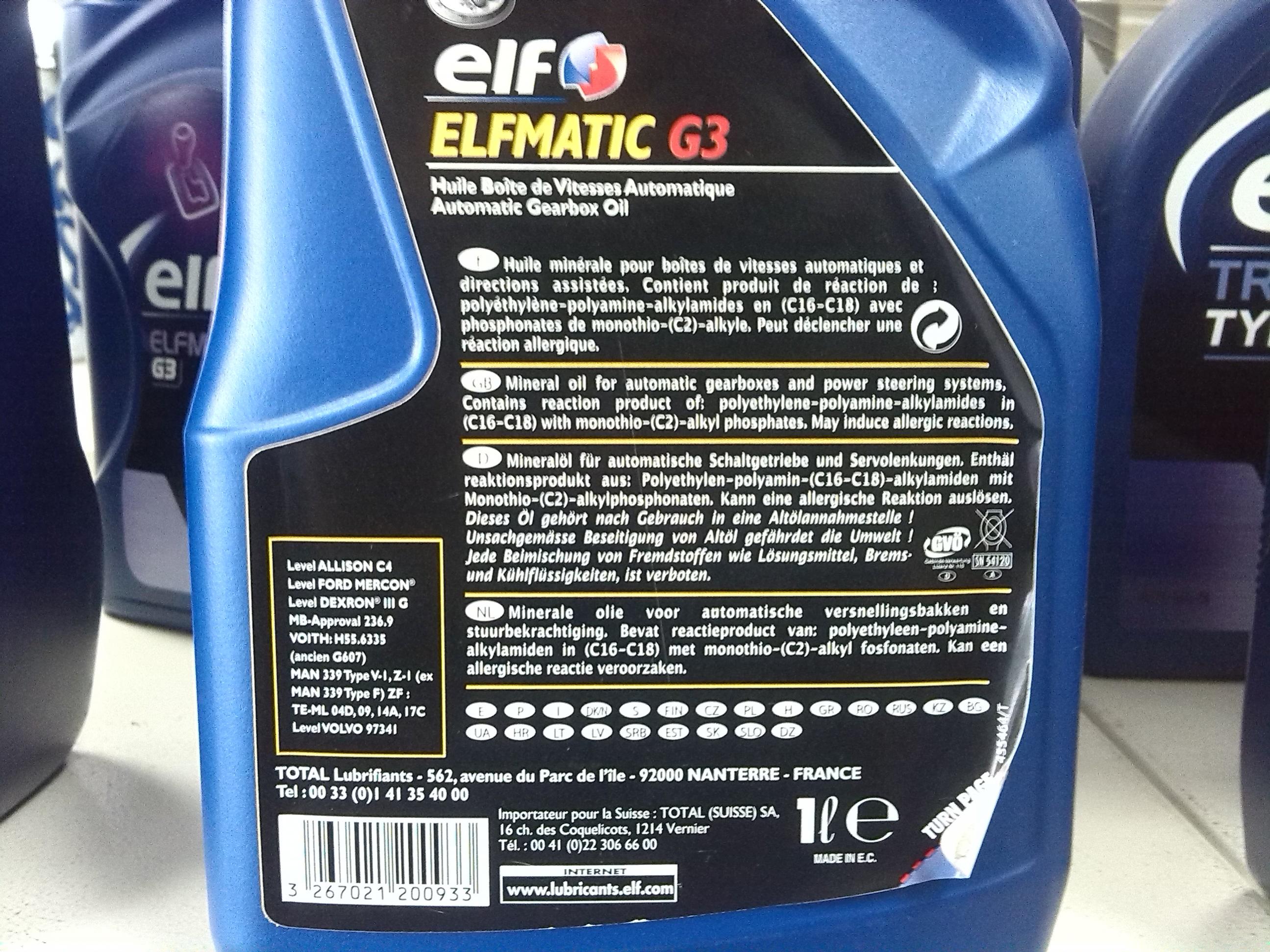

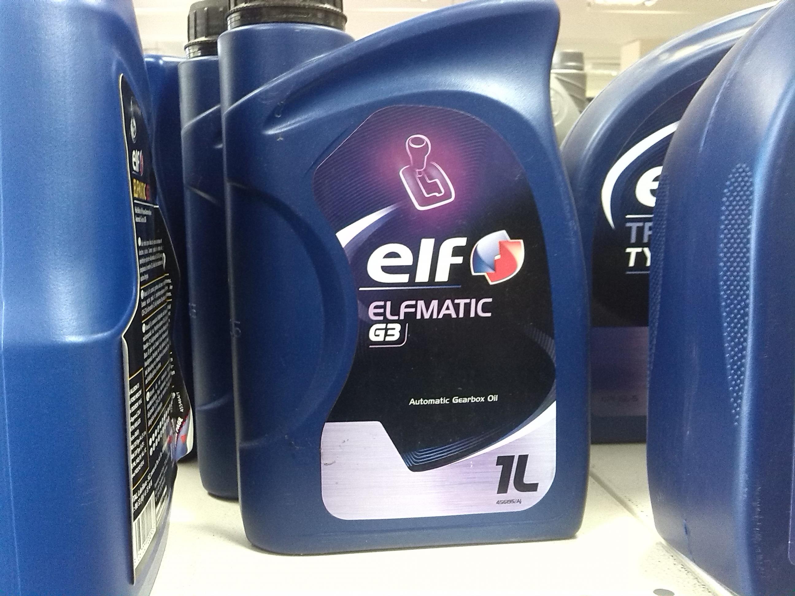

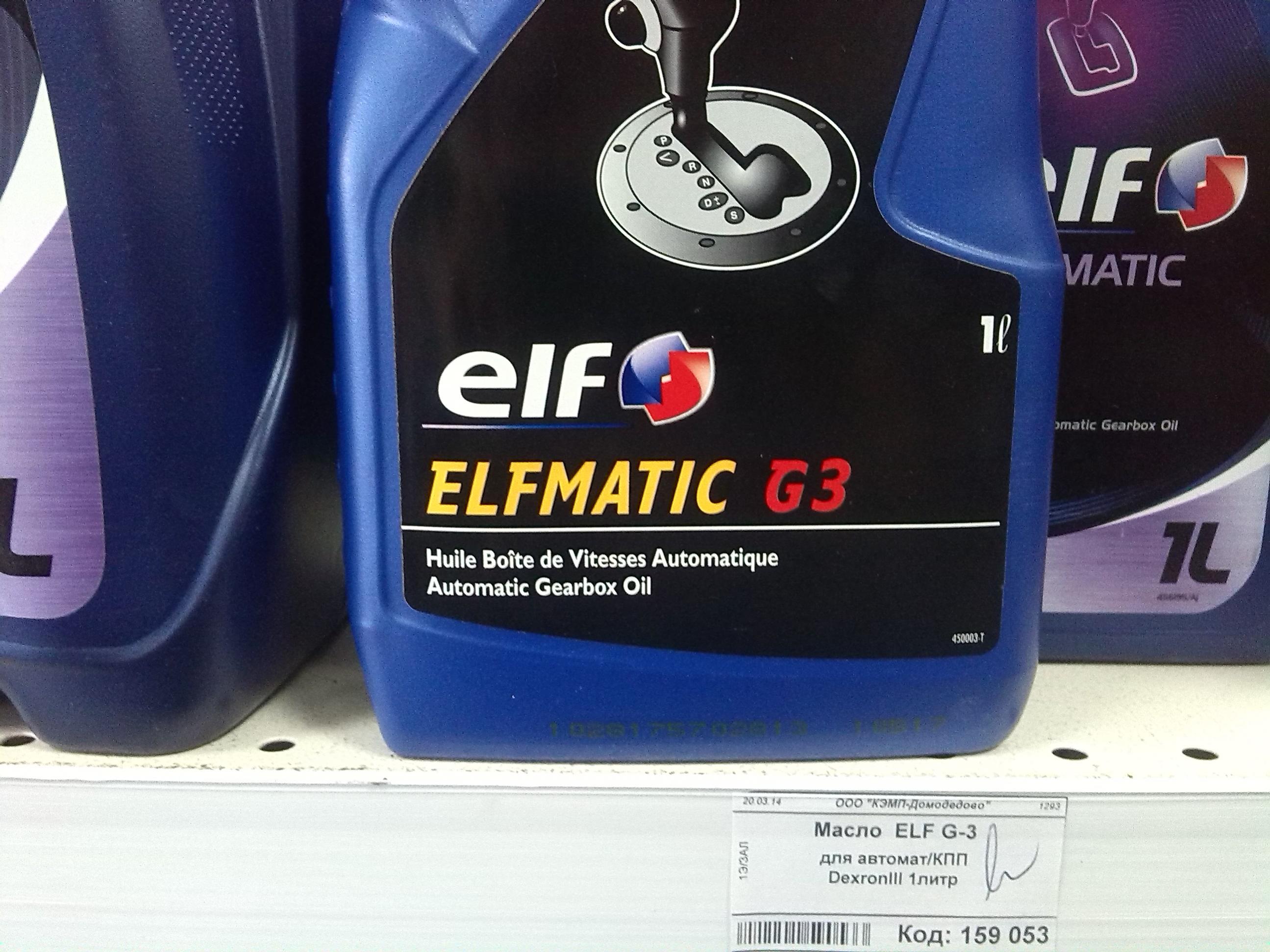

Вопрос по поводу масла, какое залито в коробку ДП2? Какое можно долить? Есть 2 вида ELFMATIK G3
1
http://www.dusterclubs.ru/vb/attachm...1&d=1403098515
2
http://www.dusterclubs.ru/vb/attachm...1&d=1403098690
Это теже колеса только в профиль?

Сообщение от Da4nik Посмотреть сообщение
Я думаюв дастер залито RENAULTMATIC D3 SYN
http://www.exist.ru/Catalog/Goods/7/303/90F09DC8
