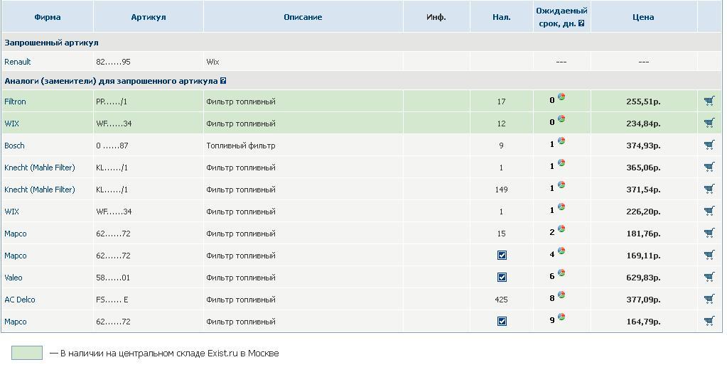

Номер этого недофильтра 8200386495 (взято с фоток
Кубика )
В Эксисте:
