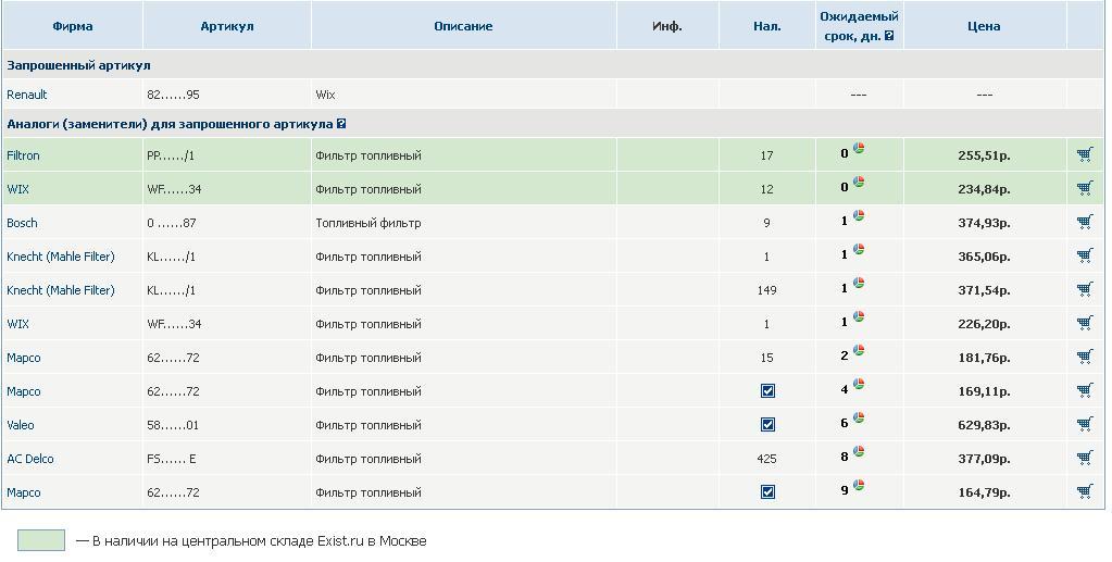

Номер этого недофильтра 8200386495 (взято с фоток Кубика)
В Эксисте:
