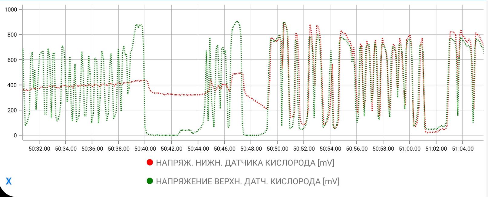

Здравствуйте!
Прошу помочь определить, что не так в моем Dusterе. Duster 2012 года 2.0 МКПП, ГБО, пробег 57 тыс. Долговременная коррекция LTFT=-20%, кратковременная STFT=17-20%. Из-за этого видимо периодически возникает ошибка Р0420 "Слишком низкая производительность катализатора (bank 1). Эффективность системы катализаторов "В1" ниже порога". Программой Car Scanner записал напряжения верхнего и нижнего датчика кислорода. Пока двигатель холодный, напряжение нижнего датчика составляет примерно 360 мВ, что примерно соответствует норме. После двух-трех минут работы напряжение нижнего датчика кислорода начинает повторять напряжение первого датчика. На изображении №1 напряжения датчиков сразу после запуска двигателя. На изображении №2 через 2-3 минуты работы. Т.е. катализатор не работает? Но почему он работает на холодном двигателе? Буду благодарен, если кто-то поможет разобраться.

Сообщение от lyourri
Норма для нижнего, это 600-800 мВ, при полностью прогретом нейтрализаторе. А в вашем случае он просто еще не включился в работу.
Убедитесь что газовое оборудование правильно настроено, и, если там все ок, то ройте в сторону нейтрализатора, возможно он подустал.

Был(а): 08 Янв 2022 17:50
По умолчанию Re: датчик кислорода
Все, что я описал и картинки сняты при работе на бензине. ГБО пока отключил. В в общем я так понял, что надо катализатор вырезать и прошиваться.

Сообщение от lyourri Посмотреть сообщение
Это чем движок кормили что за 57тк катализатор умер? Свинцовые октан присадки?
Если врут ДК, прошивка не поможет.
Может для начала попробовать заменить ДК рабочими?
Качество смеси (коррекции) насколько я понимаю определяются по ДК1 (верхний) с него и начать.

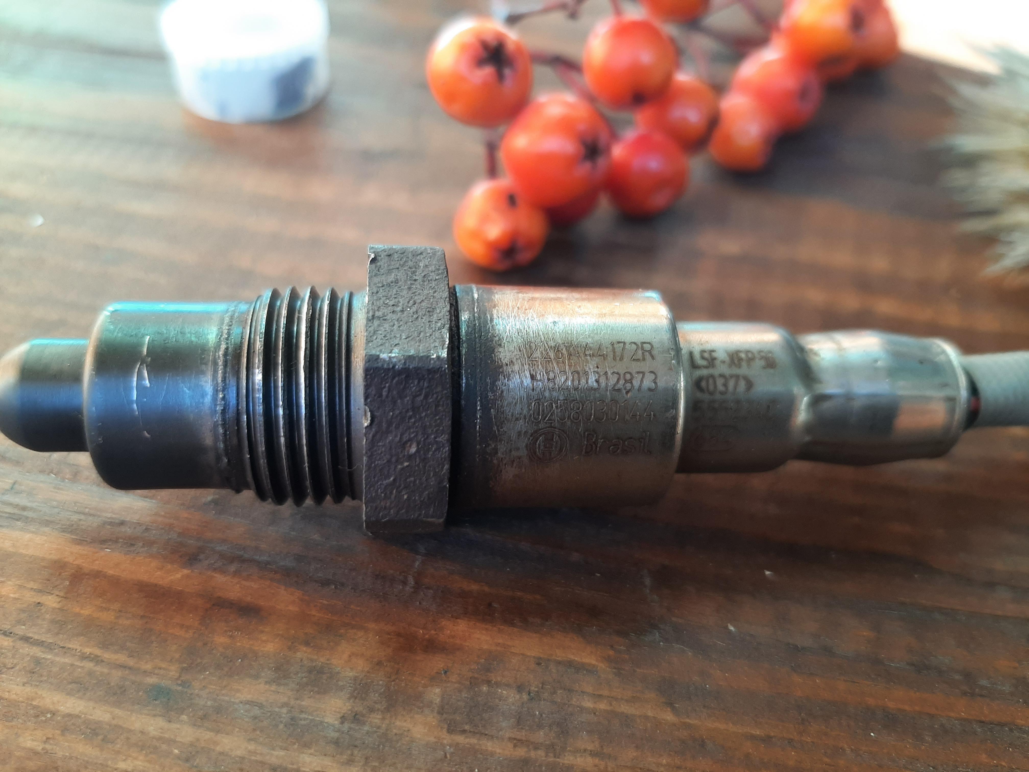

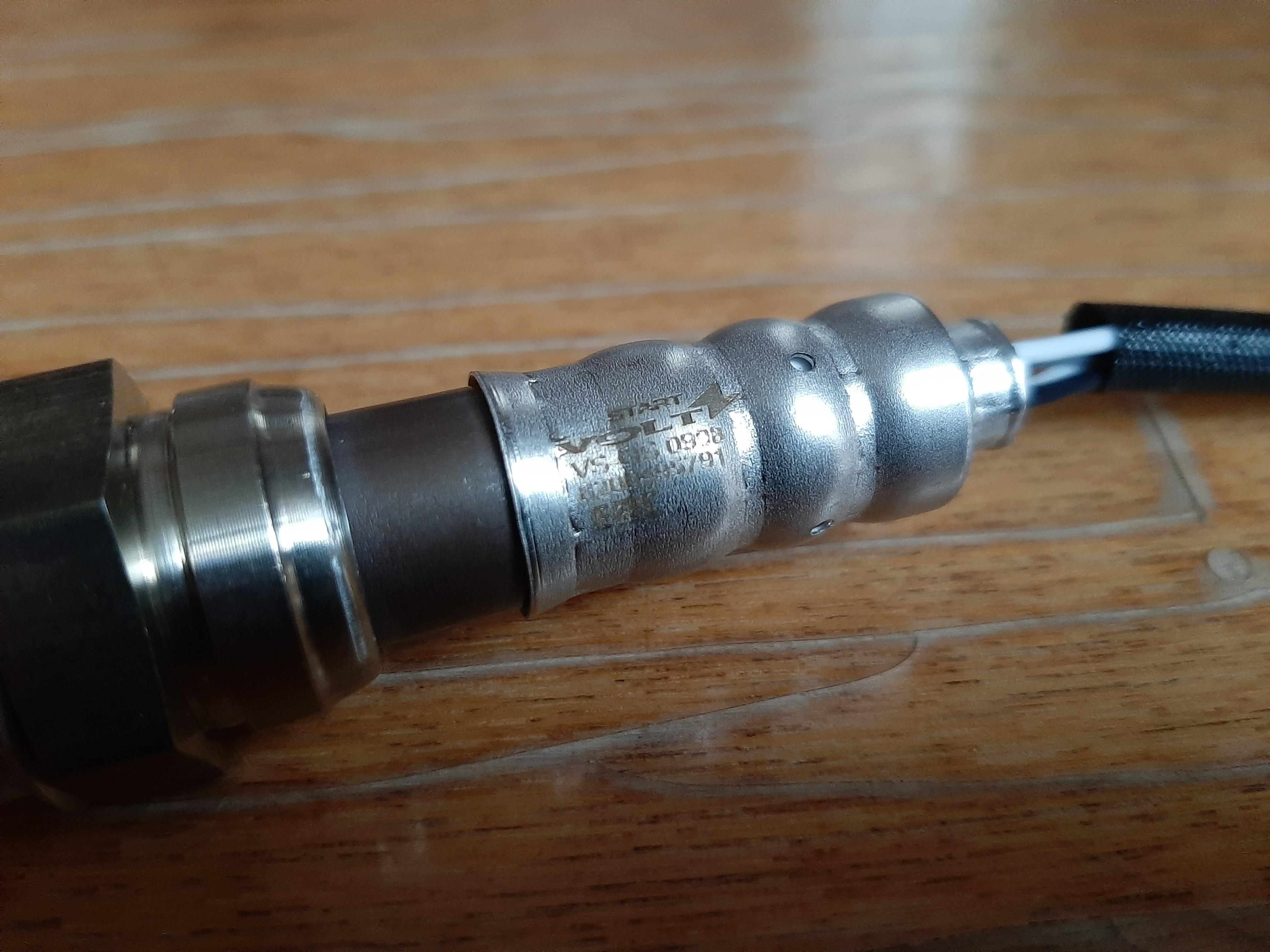

Вчера в дороге, сразу после заправки загорелся чек, через сканер показывает - ошибка P0138. Остановился, заглушил. Ошибку сбросил, чек погас. Понял, что нужно поменять второй датчик, потому как после сброса проехал 80 км, а сегодня опять то же самое. Авто работает без проблем. Был бы сейчас в городе, так попробовал бы почистить датчик, но в деревне кислоты не найти... Потому решил поменять. 15-год, рестайл, 1,6 4х4, пробег чуть более 54тыс. По поиску выдает запчасть 8200495791 Но вот какой именно взять, чтобы не переплачивать?

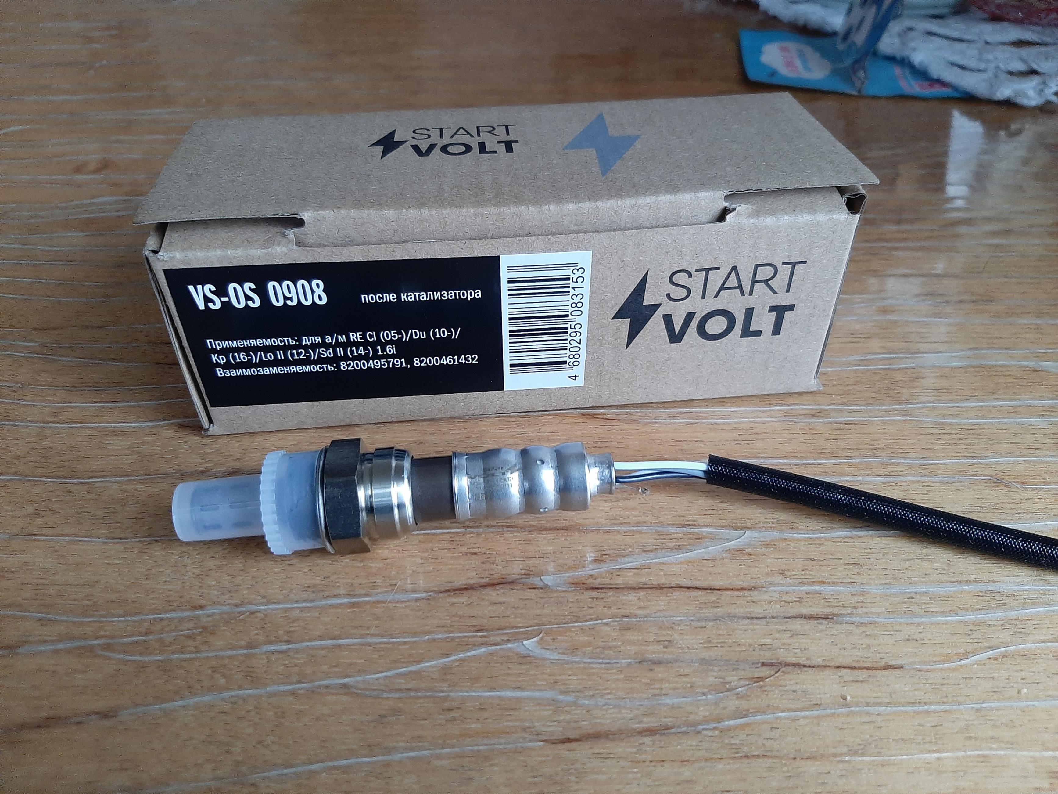

Сегодня взял, что ждать не нужно было. Завтра поставлю, посмотрю, как себя покажет. Старый сниму, промою уже в городе, проверю. Ежели нормальный, так в запас...

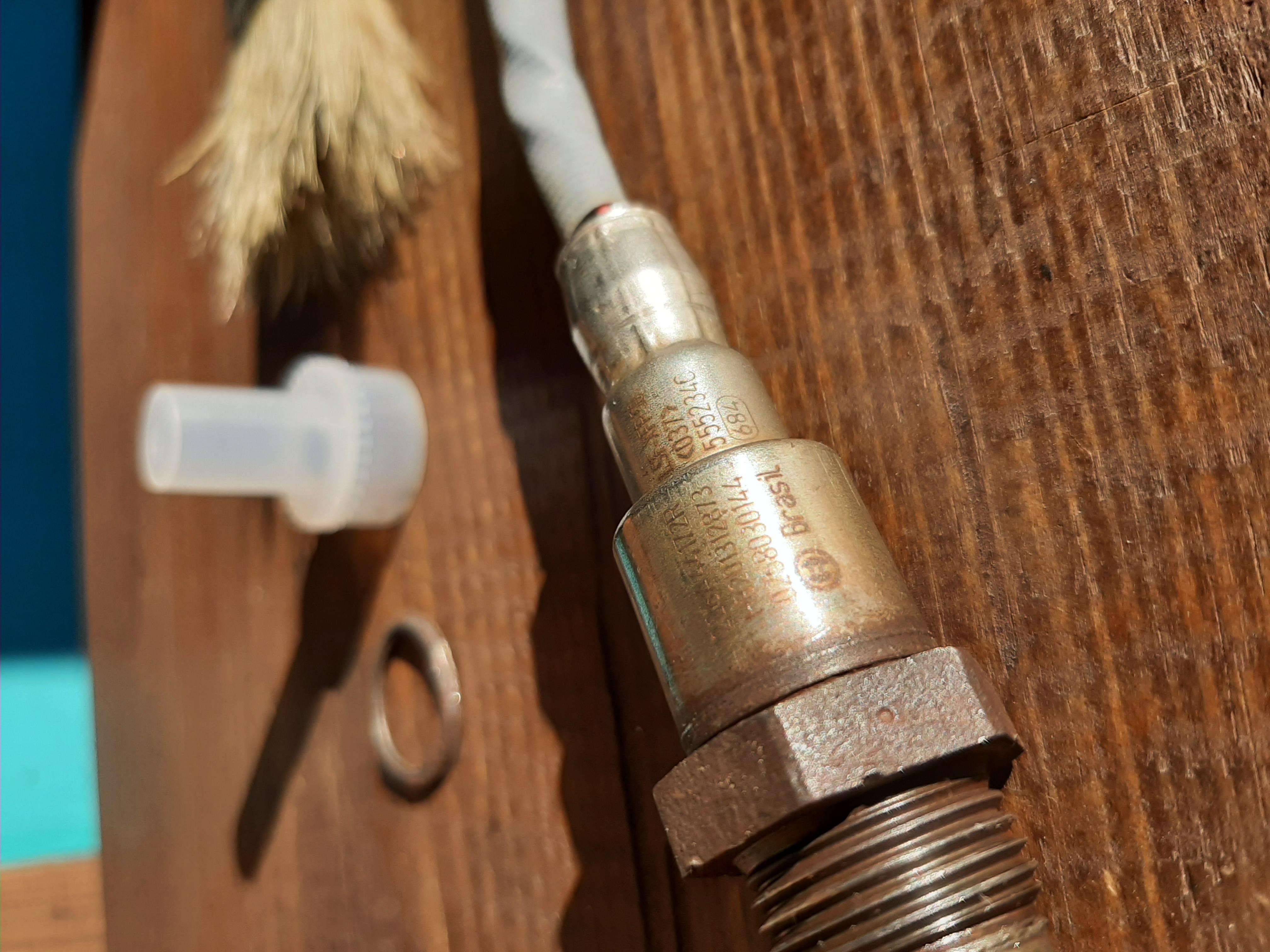

Ну вот, сегодня поменял датчик. Больше всего боялся, что намаюсь со снятием старого, а кроме того надо было сначала защиту кислородного снять. Нет, все прошло быстро - железной щеткой чуть почистил по посадочному на трубе, брызнул вэдэшкой и Унисмой сразу. Расстыковал разъем и накидным ключом сразу, без всяких проблем открутил датчик. Купленный StartVolt VS-0S 0908 полностью соответствует по проводке, только миллиметров на 40 длиннее. Поэтому и с установкой проблем никаких не возникло. Контактную группу чуть смазал циатимом. Завел авто, чек не горит, движок работает ровненько, на педаль газа реагирует нормально. Так что сейчас займусь проверкой снятого, ежели все нормально, то пойдет в запас. Единственно, может кто подскажет где взять уплотнительное колечко на датчик, а то снятое со старого свое уже отжило. Его внешний диаметр 22, а внутренний 17 миллиметров.

Проверил в дороге новый. Все штатно, графики рисует, ошибок не выдает. Авто реагирует нормально.

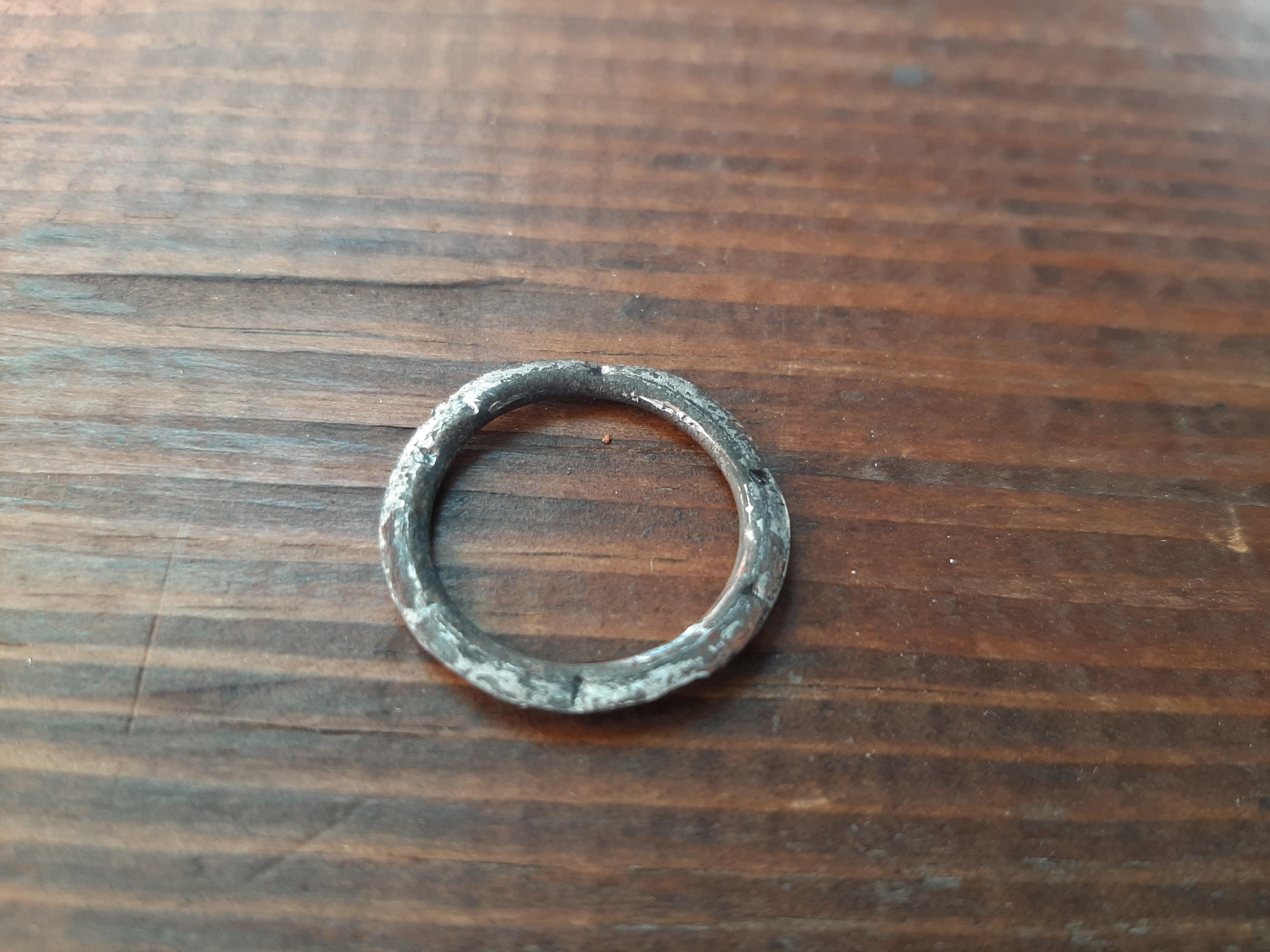

Сообщение от Завьял Посмотреть сообщение
От свечи на подходит?

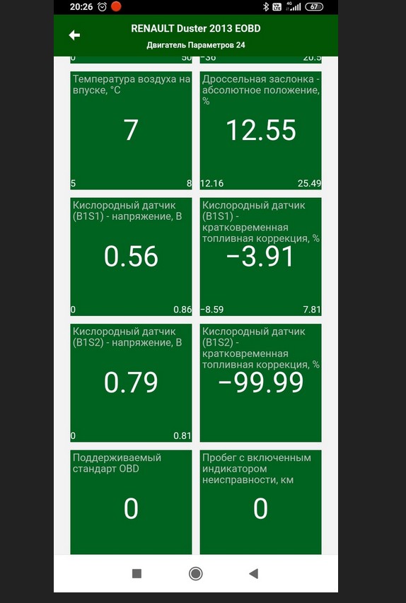

Вечер добрый. ребят подскажите пожалуйста показания второго датчика показывает постоянно -99.99 напряжение меняется это норма или нет. Ошибок нет.Нажмите на изображение для увеличения
все ок
