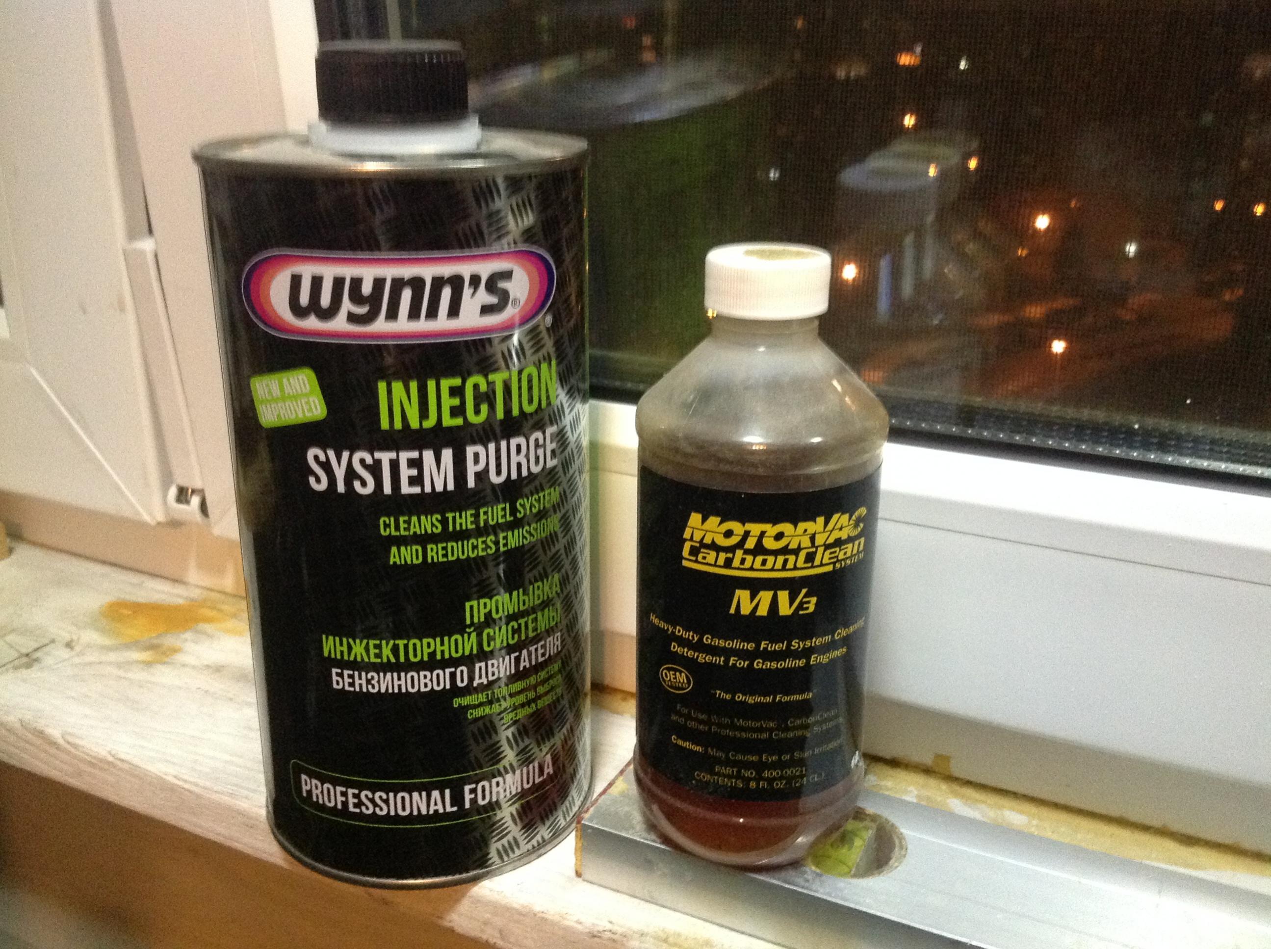

Сообщение от more71 Посмотреть сообщение
... вышли редкие пропуски в 3 цилиндре ,катушки .свечи переставляли вердикт -форсунка.
... или нагар на клапанах мешающий равномерному наполнению по цилиндрам - мыть форсы без съёма, два три раза и с замачиванием.
А что форсунку переставить сложно? Снимал ведь продувал, переставил? Куда ушли редкие пропуски?
Из промывок я люблю карбонклин (в маленькой бутылочке) он концентрат его разводят 1:10 или 1:50 с бензином в зависимости от загрязнения ... ну в смысле ремонт или профилактика. "Винс" тоже хорошо

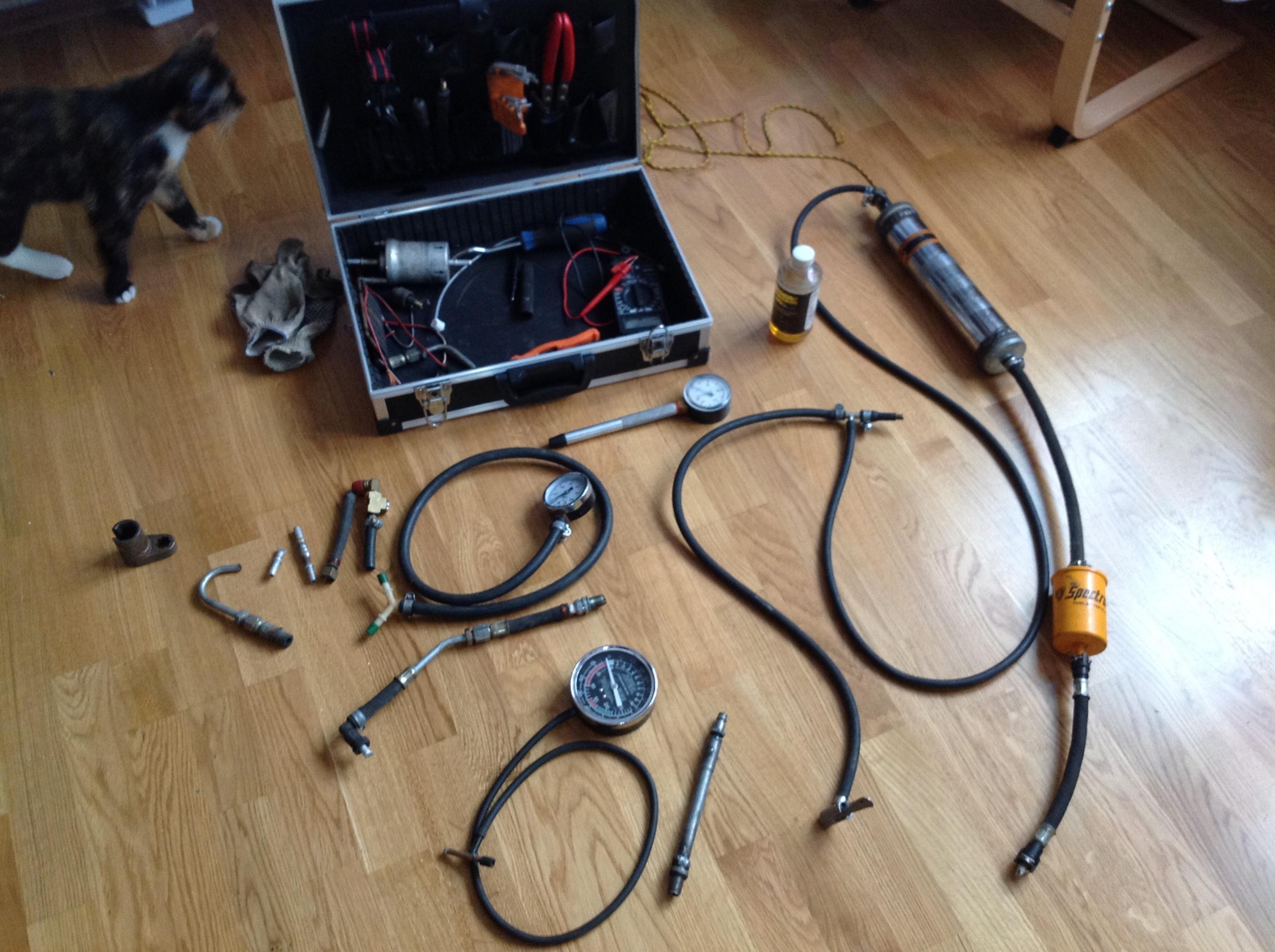

https://ru.aliexpress.com/item/AUTOO...360a3c00IqbeJV Вот хочу заказать на али.На вид вроде нормальный агрегат.Да и про лавр отзывы разные и хороших много.У меня старые закопчёные свечи стали чистыми за 5 минут.Единственно на четырке движок очень плохо на нём работал(приходилось подгазовывать) ,но на дастере было все хорошо.
Вот сделал сам за пятьсот рублей, переходников конечно не много но мне хватает... Самое дорогое - чемодан - подарили

Сообщение от archibalddias Посмотреть сообщение
Привет а из чего сделать ёмкость под жидкость?А то у меня 2 л. бутылка и боязно больше 2.5 атм. качать.Конечно бы из нержавки но ничего нет под руками.

Сообщение от more71
Новая бутылка 2л. от кока колы держит 4,5 атм. Не новая около 3-х, потом появляются микротрещины толщиной с кончик иголки.
1) Может я"смотрел не на дроссель"но у меня не открывается ни при вкл.зажигания ни при прокрутке(если не считать лёгкого подёргивания).Завтра заморочусь и ещё раз посмотрю.По Пахомову да целую неделю "покупал"блин в торренте мало кто раздаёт.
2) Привет а из чего сделать ёмкость под жидкость?А то у меня 2 л. бутылка и боязно больше 2.5 атм. качать.Конечно бы из нержавки но ничего нет под руками.
1) Mayorvs снимал видео в подтверждение моих слов и выкладывал здесь в теме про даблстарт или типа того, изза этой особенности алгоритма коррекции угла закрытия и происходит частый незапуск при околонулевых температурах... Видимо коэффициеты теплового расширения корпуса дроссля и самой заслонки сложились так что при 0 градусов самый минимальный зазор и если есть грязь то заслонку прикусывает в закрытом положении изза чего может успеть залить одну две свечи...
2) привет, ну как мне тебе советовать? У меня сделана из корпуса нагнетательного шприца для смазки но если у тебя такого поломонного нет то совет тут же становиться негодным ибо он денег стоит, в добавок у мну есть сварка и соединить две железки для меня не проблема... Могу только дать совет про воздушный ресивер,- в моём случае это колесо , то есть насос подключается к промывке через тройник а у тройника есть выход на подключение к колесу
