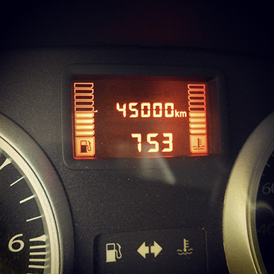

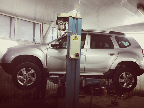

ТО4. Пробег 45000. Предложили заменить ГУР с вытекающими. Отказался ибо считаю что там на 60к менять написано + "лишних" денег сейчас на это нет. В итоге поменяли масло + все по стандарту.
В процессе сказали что порваны рулевые сайлентблоки (если не напутал с названием) и что нужно срочно менять, но они есть только китайские, которые могут 2к или 10к км прожить. Советовали менять полностью рулевые по 1300 грн, итого с работой и со скидкой - 2800 грн (~215 уе).
В общем, поехал я на частное СТО, где работает мой сосед. Посмотрел, сказал чтобы я вообще не парился, т.к. сайлент только справа немного отпирает и пока не критично. Но зато он нашел ненайденные косяки у официалов.
Вот они по мере важности/критичности:
1. Передний правый подшипник ступицы (в течение месяца)
2. Передний сальник коленвала (если будет капать масло под двигателем)
3. Передние тормозные диски (при смене колодок или в течение год). По дискам вообще нонсенс. Были удивлены что на 45 000 такой износ. Я сам видел как он стерт.
Пока ищу деталь по п.1. Кто в Украине что посоветует (изготовитель, продавец).

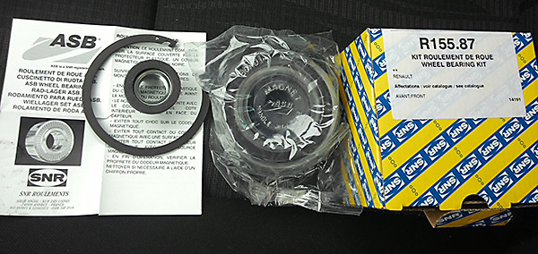

Итак, после поисков, сравнений цен, качества и надежности работ пришел к тому, что:
1. Купил подшипник "SNR" (оригинал, Франция) на рынке за 470 грн. (~$33). Код 402107049R
Для справки:
на том же рынке продавали и за 750 грн.
у официалов - 1110 грн.
2. Установил на частном СТО (надежность проверена и доверие есть)
Для справки:
работа стоила 560 грн. (280 х 2ч.)
официалы расчитывали на 330 грн (220 х 1,5ч.)
Сегодня "молодой человек" отмечает "дату" и продолжает радовать своего хозяина-друга

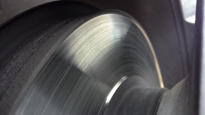

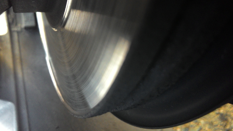

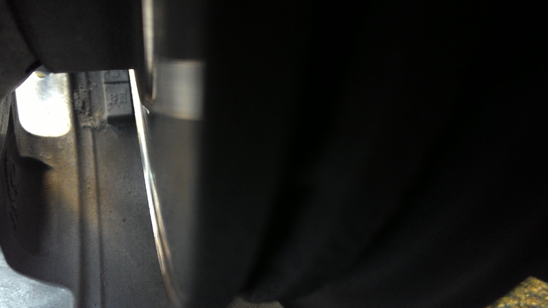

Вот уже 47 000 набежало. С декабря 2010 года. Может кому-то покажется и мало, но это навреное средний показатель.
Сегодня я хочу поделиться фотографиями степени износа тормозных дисков за это время. Когда был на частном ТО при смене правого подшипника, мастер сказал что слишком они изношены за такой не большой пробег и что необходимо менять будет при следующей замене колодок. Неделю до этого был у официалов (стандартное посещение - масло, фильтры...) и абсолютно ничего не услышал от них - никаких рекомендаций. Свой вопрос задам в соответствующей теме, а этот пост так, для демонстрации.
