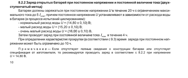

Прислал инструкцию от Титана на вопрос о напряжении зарядки: Заряжать током, равным по величине 10% от номинальной емкости АКБ (например: АКБ 6СТ-55 заряжается током 5,5А; АКБ 6 СТ-66 заряжается током 6,6А и т.д.) до напряжения 14,4 В, после этого необходимо снизить зарядный ток вдвое от первоначального до полного заряда АКБ. Температура электролита не должна превышать +55 0С. В конце заряда напряжение на АКБ составляет 16…16,2 В, что будет соответствовать полному заряду АКБ (100%), при этом плотность электролита в каждой банке будет 1,28 г/см3….
…КПД зарядки составляет 0,85 (при заряде от 0 до 75%) или 0,5 (при заряде от 75 до 100%).
В принципе, что и требовалось доказать (я про напряжение 16-16,2В)

А про 16 В в конце заряда постоянным током, это уже и на практике подтверждено лично, и во многой литературе описано. Правда эта литература часто без картинок, и потому такую теоретики от АКБ не читают.

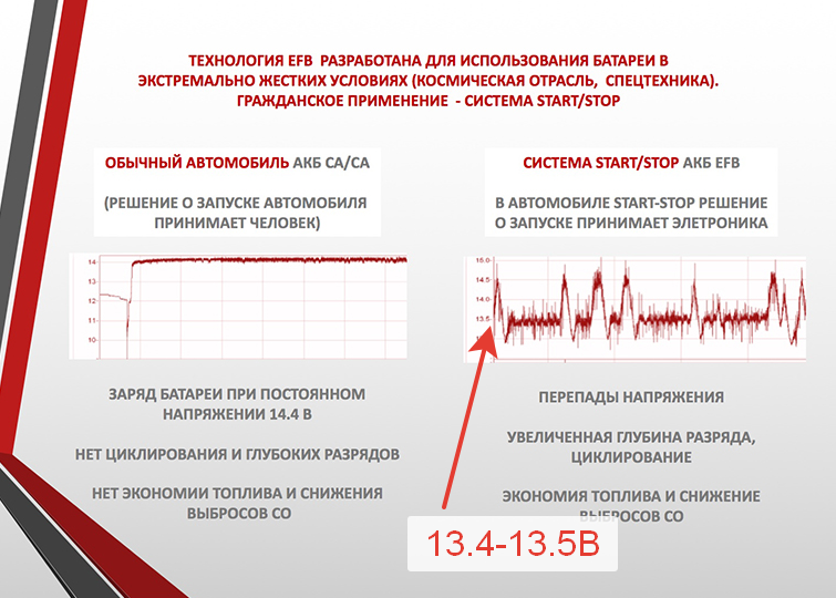

Меня очень смущает этот рисунок. Это очень похоже на то, что имеет место на новом дастере 1.6, на флюенсах, новых логанах и т.п. Как бы наводит на мысли, что данный уровень зарядки предназначен для комплектации старт-стоп и спец АКБ, но отсутствует на нашем рынке.
Я прошу вас обратиться с вопросом к ТУБОРу. Может быть они прокомментируют данный график.

Я то обращусь... Вот ответят ли они??? Скорее всего 13,6В на графике это напряжение простоя, только часть графика надо перевернуть.

Сообщение от Morze701
Так, а что не так с новой дусей 1,6?, Хотя я осциллограф не подключал и специально не следил, но напряжение бортовой сети действительно не очень стабильно. Может и кажется , надо понаблюдать. Кстати с месяц назад снял штатный аккумулятор, на то, и поставил резервный, медведь помойму Ca/Ca , аккумулятору больше года , пятый день температура выше 25 не поднимается пробеги 20 км в день грею минут по 15 , пока жив, выдает после отстоя в 8 часов порядка12,6v. Оригинал заряжен стоит на балконе выдает на хх 12,8v.

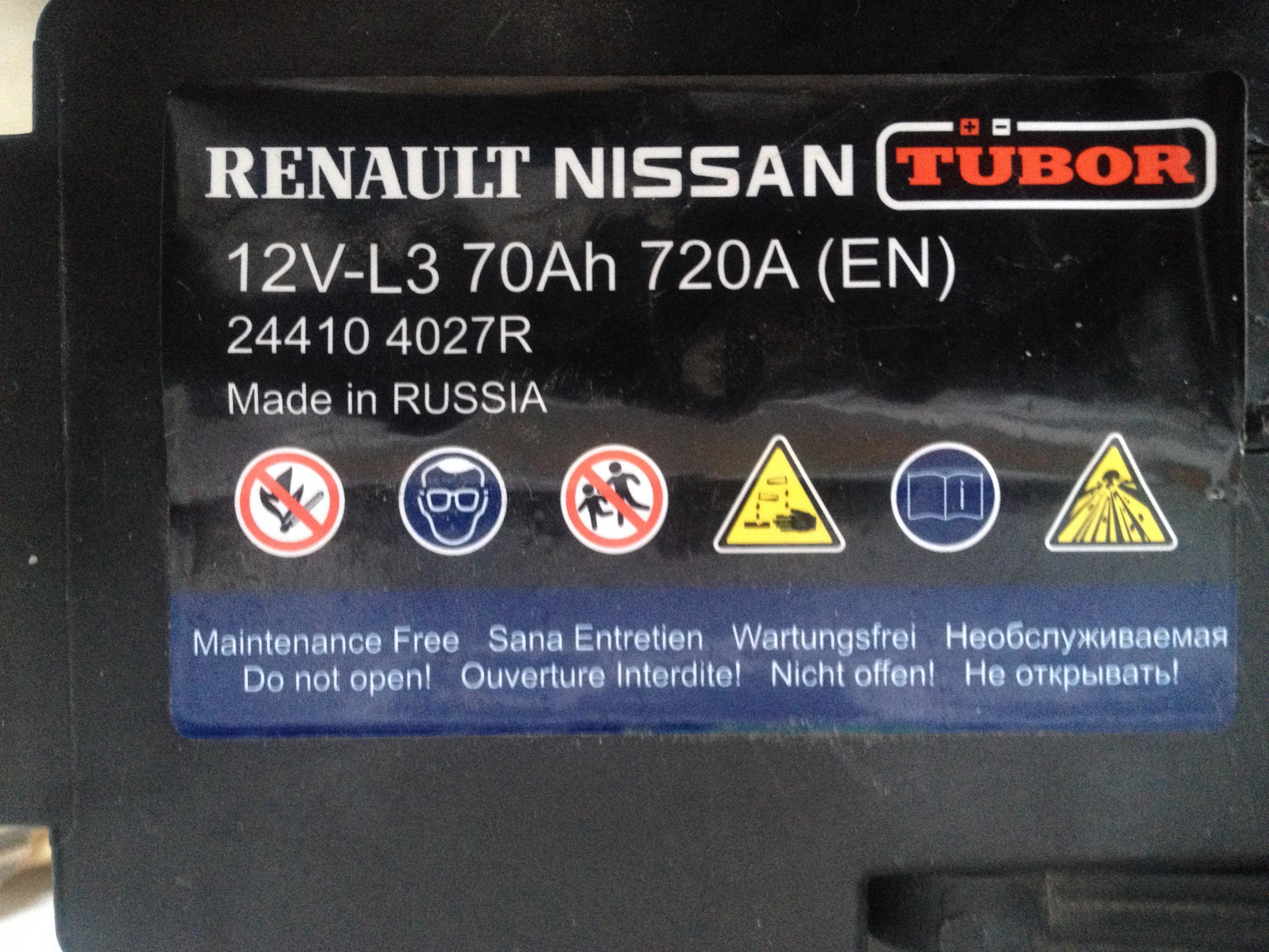

Что-то не могу вкурить? Если L в марке аккумулятора TUBOR 12V- L3 70Ah говорит, что это Ca\ Pb, с пробками, то в даном случае, он с пробками, но Ca/ Ca. Несрастухи.

Сообщение от Scorp 3
TUBOR 12V-L3 70Ah говорит,
В данном случае маркировка L или R говорит об обратной или прямой полярности.

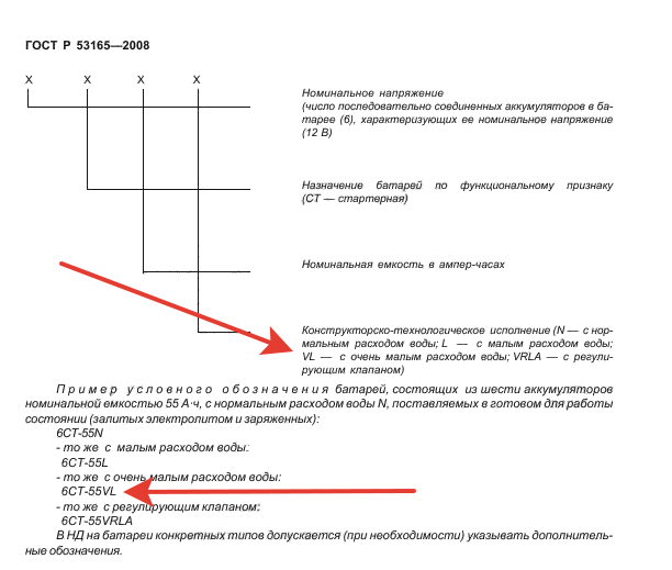

Там все просто.
Вот это:
6СТ-75.0 VL
маркировка по госту
А вот это:
12V-L3 70Ah
какая-то внутренняя маркировка производителя
я же выдержку из госта привел.
