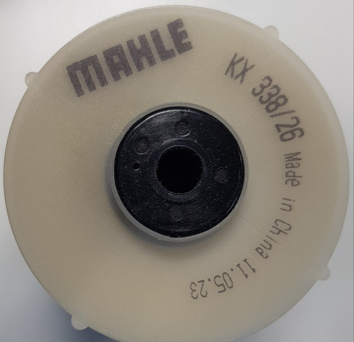

Не нашел,давайте ещё раз тут и какие различия. Спасибо.

Вот китай от которого отказался

Сегодня на будущее менял во втором купленном корпусе фильтра ПАТРОН картридж на МАЛЕ. Покрутил в руках картридж Патрона вроде норм сделан , снял крышку в ней нет облоев как в китайском Мале. Конечно присутствует клей с наружи на самом фильтре ,так это с наружи. Оставил на черный день

Альфред555
Вполне нормальный фильтр,здесь выложите фото типа оригинала, пожалуйста.

superserg-38
На нормальном надписи все сделаны не краской а выштамповкой
Оригинал выглядит так:
https://t.me/Duster2_15dci/234

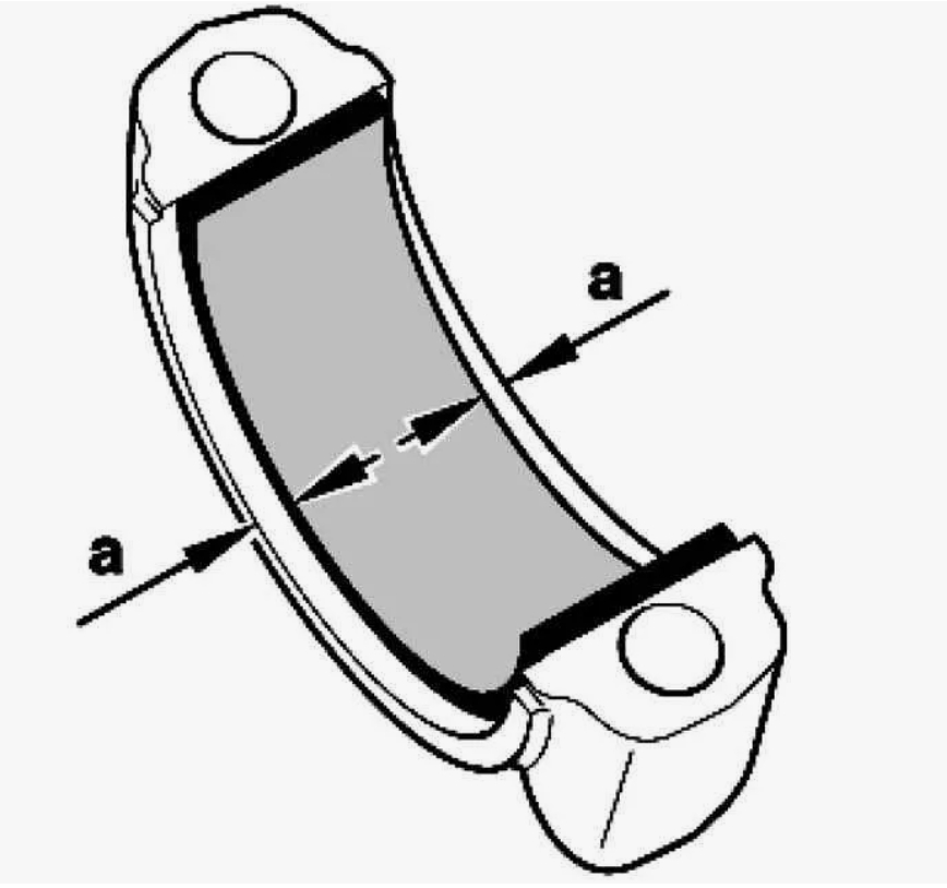

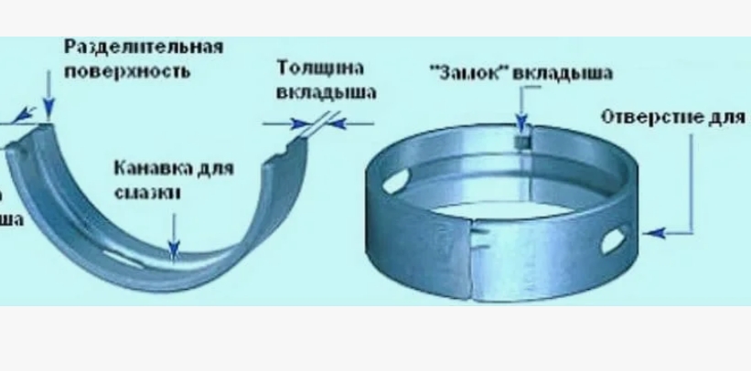

на Дастере вкладыши беззамковые, при частой езде с детонациец вкладыш проминается и проварачивается....
Вот вкладыши с замком на нормальных моторах
