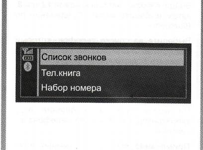

Нет у меня в меню пункта Тел. книга, как указано в описании на магнитолу...
