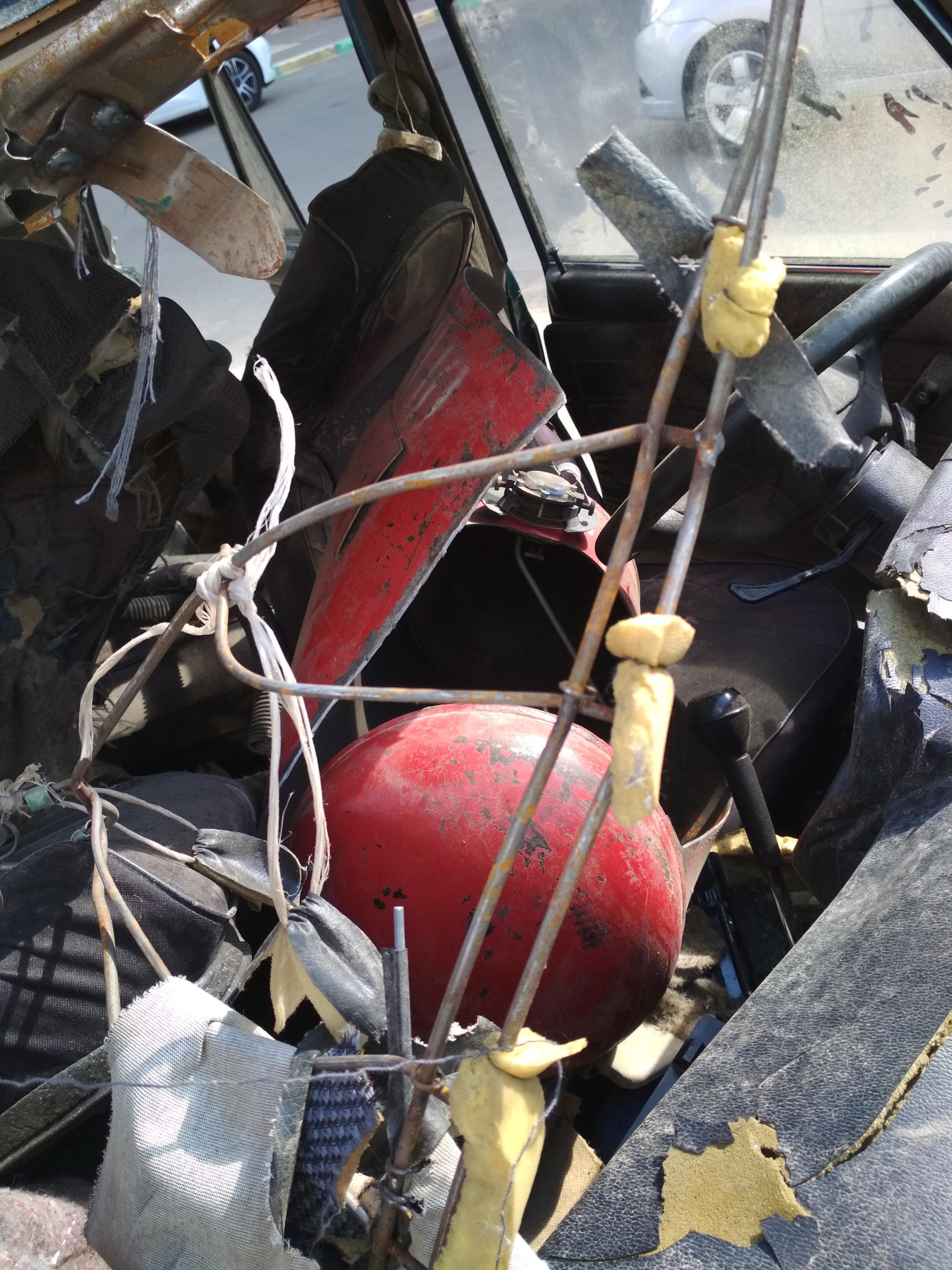

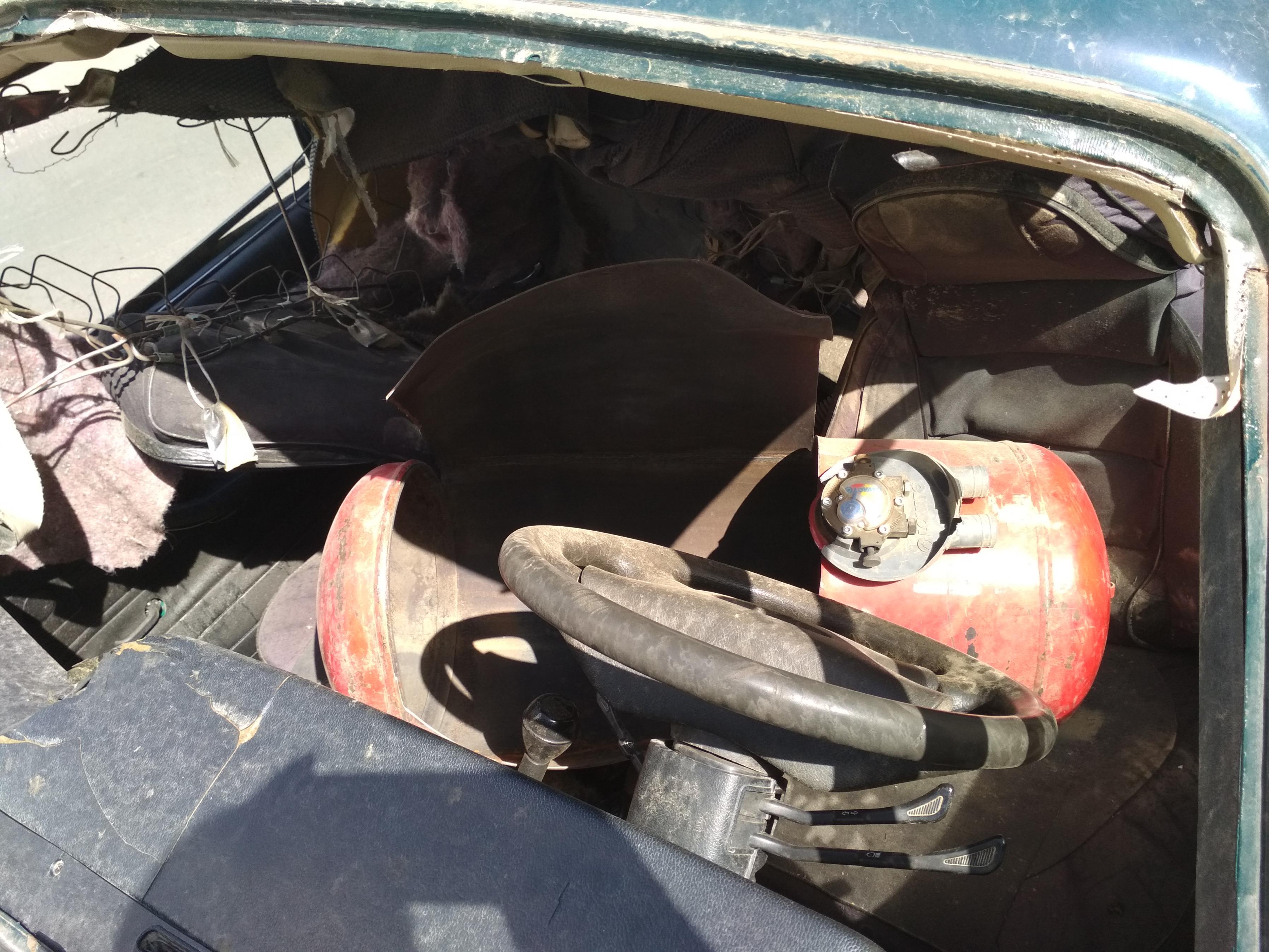

Вот сходил снял, если у кого сомнения.

В Краснодаре +40
Сижу, кушаю. Как вдруг что-то бумкнуло и подо мной задрожал стул вместе со стеклами в окне. Выхожу, гляжу. За рулем уничтоженного авто сидит приунывший газовый баллон. Никто не пострадал.
вот поэтому ГБО необходимо ставить только в том случае, если баллон возможно установить ВНЕ салона ... под днище, вместо запаски ... С Дастером это возможно в моноприводных версиях ...
В салоне на солнце температура может подняться и до 60 градусов ... в таких-же условиях, если баллон под днищем, он более 25 градусов не поднимится ...

Сообщение от radm25
Про баллон под кузовом слово держать не буду. Не имел.
Но вот про баллон на месте запаски у меня другое мнение. Откатал на 8-ке 8 лет - баллон в нише запаски. При любой жаре для РБ (собственно и в салоне авто) в нише всегда было прохладно. Там (в нише) как в термосе баллон находится. Предполагаю, что если бы баллон снаружи стоял, то имел бы температуру не ниже чем в тени и (возможно) дополнительный + нагрева от асфальта.
Так или иначе, баллон в нише 8-ки заправлялся по полной (отсечка бывшим владельцем удалена была) даже в самую большую жару для РБ. Баллон был итальянский - деформаций раздутия не было. Да и проблем тоже нет.
НО ВАЖНОЕ ЗАМЕЧАНИЕ - я снял баллон и установил герметизацию от салона нижней части (герметичную трубчатую проставку) между низом баллона и кузовом, внутри которой пропустил магистрали. Так должно исполняться установщиками. Верхнюю часть баллона-бублика закрывала штатная герметичная крышка.
