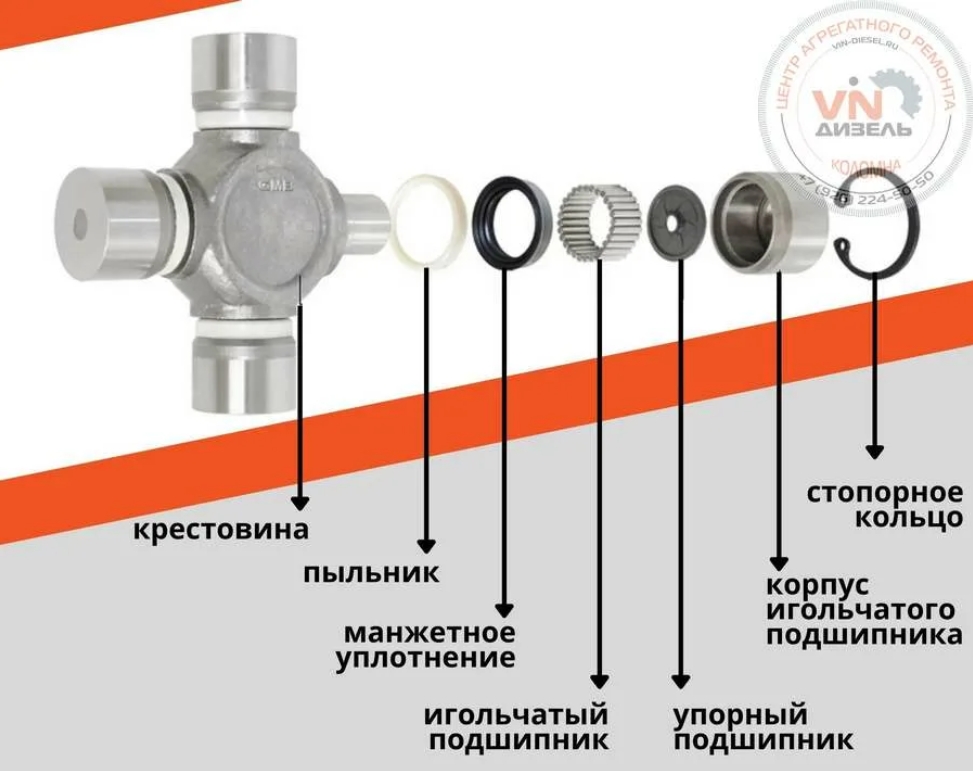

И по поводу крестовин этих - если они разборные ведь их можно как-то обслужить?
Они закернены там, просто так не разобрать.
Да и в принципе их лучше не трогать, даже со стопорными кольцами. Так как есть большая вероятность того, что иголки игольчатого подшипника выпадут со своего места и ты всё поломаешь при дальнейшем разборе.

Сообщение от ierdartemiy
запрессованы в кулаки кардана, при демонтаже нарушается центровка и карданный вал требует балансировки. Крестовины выхаживают в среднем по 100ткм пробега, подвесной подшипник - 200ткм, шрус, который в кардане - ещё не проявлял признаков неисправности. Замена крестовин с подвесным на сегодняшний день занимает три часа и стоит 28килорублей. неисправный кардан относительно легко снимается с авто (всего десять болтов), и автомобиль вполне едет в режиме 2вд. Почему вполне? - потому как очень непривычно на льду пересесть с полноприводного авто на переднеприводное

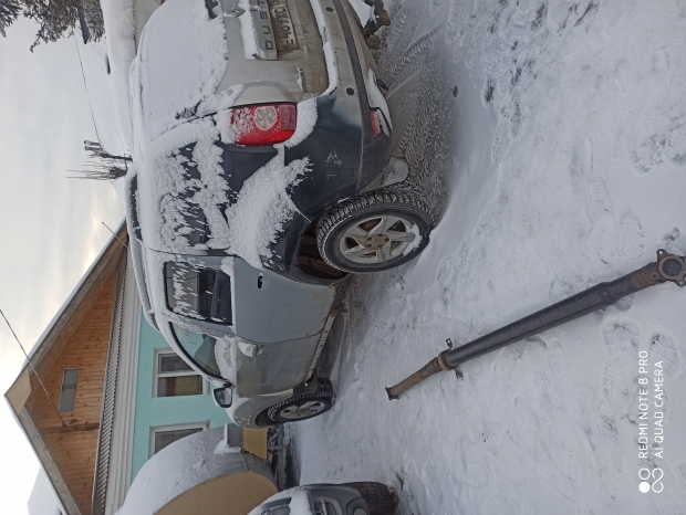

Re: Карданный вал - ремонт/замена крестовин/подвесного
Ну не знаю. У моего Дастера на 50000 км загудел подвесной,поменял сам. Теперь на 64000 начала люфтить передняя крестовина почему то. Разобрал все сам,жду крестовину Sicit ST1955,менять тоже сам буду. Если все поставить на место как было с соблюдением размеров,то не думаю что надо будет балансировать кардан. Кто то сам менял,поделитесь опытом.
Сообщение от superserg-38
Ни разу не балансировал после замены , метишь при разборке и так же собираешь. Больше проблем доставляет правильно выставить крестовину когда кернение.
