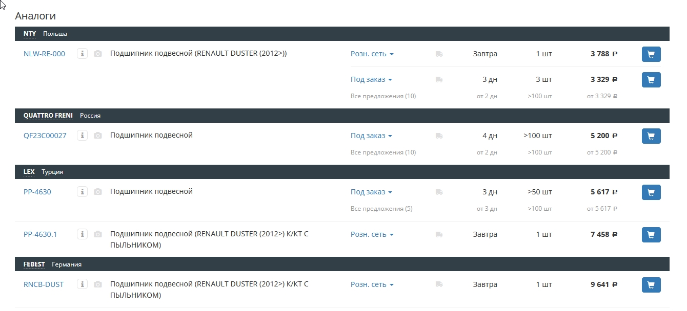

Посоветуйте плиз, недорогую замену на подвесной подшипник кардана.

Да таких таблиц можно не одну найти.
Хотелось бы отзывы по качеству, кто сам ставил или знает.

Все китайцы, толку от отзывов?! У кого-то может и ходит, а кого-то чуть не сразу отрыгивает. Нету у китайцев стабильности.

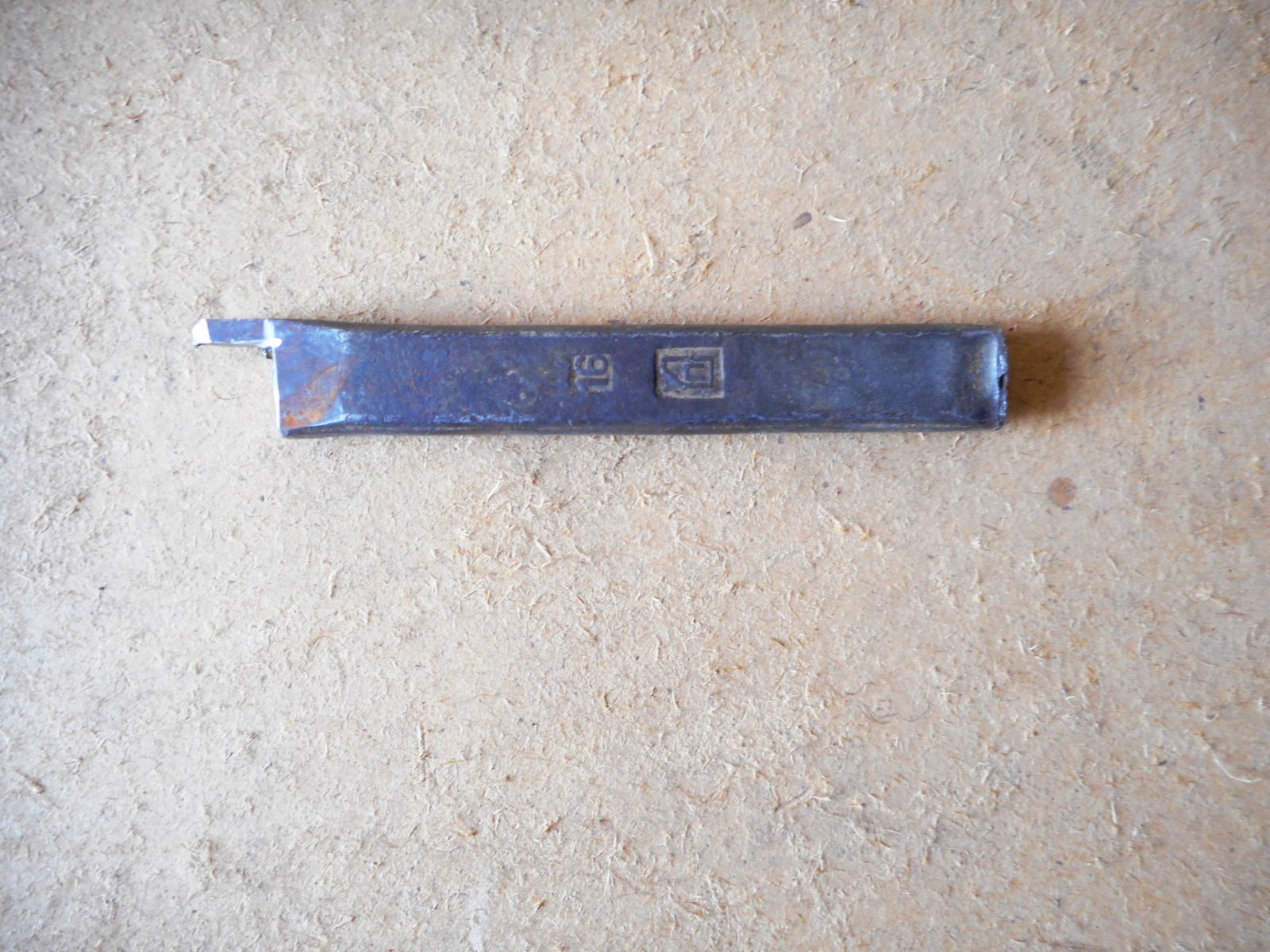

Хорошо. А чашки у креста чем фиксировал?

Взял большое зубило,подточил его под нужную ширину и закернил. Там снята фаска,на миллиметр шире чашек с каждой стороны и крестом зафиксировал.

Понятно. У всех разный подход к фиксации чашек, у кого гвоздь, шайба, или кернение.

Тоже решил закернить, обыкновенным керном не понравилось, выглядит как-то слабовато. Взял зубило, резанул его болгаркой, получилось вот такое керно.(фото) Накернил по 5 насечек на каждую чашку, у оригинала шесть. Крестовина Sicit ST1955, установочные-посадочные размеры креста выдержал как было у оригинала, думаю балансировка не понадобится.
