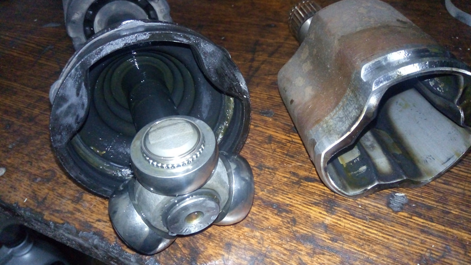

Сообщение от -=Df=- Посмотреть сообщение
Я это знаю. Там не трипод! Там шрус с шариками.
Он спросил смазку для трипоида, А сейчас уже столько карданов делают,что может у него и трипоид стоит. А для ШРУСа да, ШРУС-4 лучше.
Старый 17.04.2024, 11:32   #3333
Vadim.K
Аватар для Vadim.K
Онлайн: Vadim.K вне форума
Был(а): 29 мая 2024 14:48
Адрес: Дорогобуж
Автомобиль: Nissan Terrano
По умолчанию Re: Карданный вал - ремонт/замена крестовин/подвесного
ДА, я просто не знаю как правильно называется, итого как на фото шрус, тогда смазка шрус-4?
хотя лично я не вижу разницы, между этими устройствами, работают они одинаково, только скорость разная

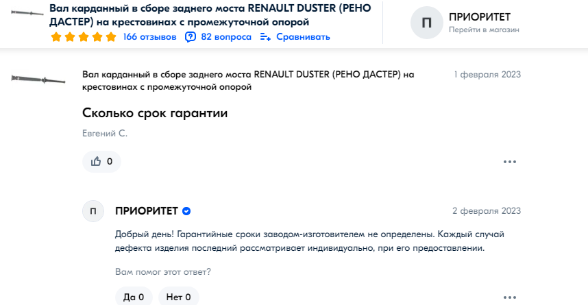

Забрал. Сейчас ставить буду.
Спустя пол года могу с уверенностью сказать, что кардан СиМ на крестовинах оказался ширпотрёбом.
1)Подвесной изначально гудел зимой при определенной скорости на холодную, при температуре за бортом от -10 и ниже. После разогрева узла гул исчезал.
2)Задняя крестовина небольшой люфт.
3)Передняя крестовина сильный люфт, щелчок при трогании вперед/назад с отдачей в ноги.
Проехал всего около 15 тыс.км, с асфальта почти не съезжал, по воде не ездил.
В общем деньги на ветер. Хуже чем восстановленный.
Старый 20.05.2024, 19:04   #3335
Sane
Аватар для Sane
Онлайн: Sane вне форума
Был(а): 23 июн 2025 08:13
Адрес: 43регион
Да, 15ткм. маловато будет. Гарантии на него нет, но, продавец в ответах пишет....

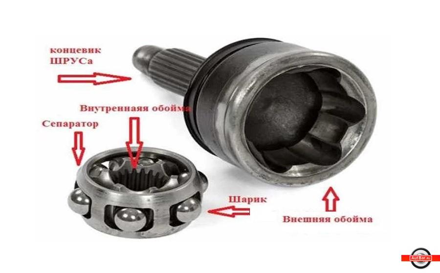

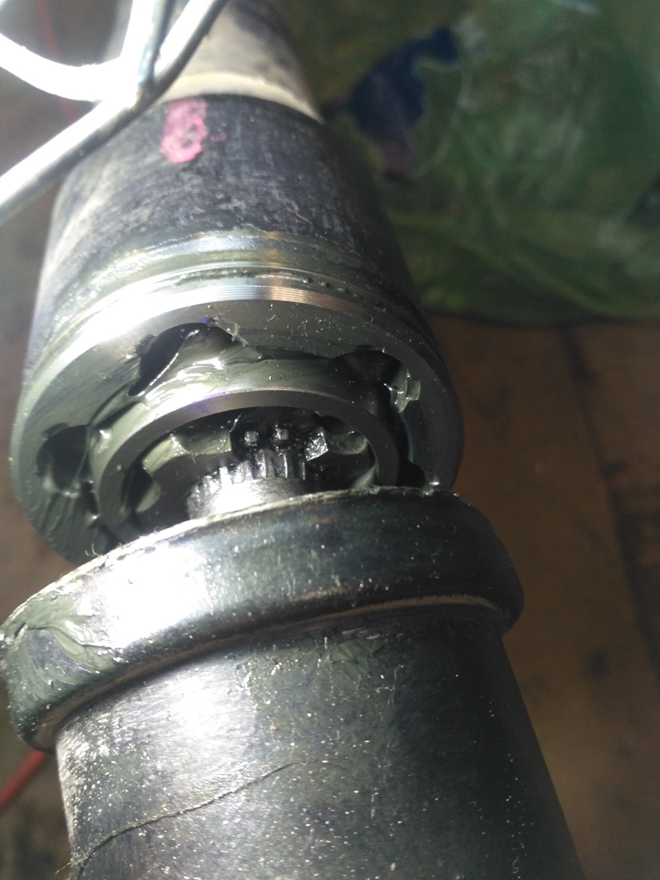

Сообщение от Vadim.K Посмотреть сообщение
Пропустил.....
Шрус с большими шариками и ему подходит достаточно пластичная смазка ШРУС 4
Трипоид имеет в конструкции игольчатый подшипник с достаточно мелкими иголками, ему нужна более жидкая специальная смазка, чтоб она проникала в подшипник.

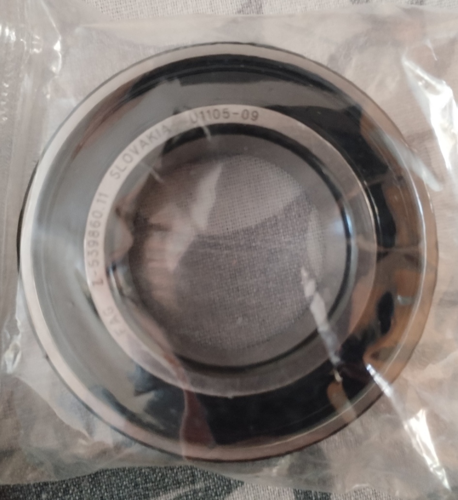

Добрый вечер. Купил подшипник Fag для замены в подвесной подшипнике, в такой же коробке как обычно, но как то подделкой кажется, нет жёлтых обойм, надписи не те. Кто что может сказать?
Тип файла: jpg Screenshot_20240530_191400.jpg (235.8 Кб, 339 просмотров)
Старый 30.05.2024, 21:42   #3340
ViBer
Аватар для ViBer
Онлайн: ViBer вне форума
Был(а): 23 июн 2025 07:37
По умолчанию Re: Полный привод на "Дастер" (Renault Duster 4x4)
Нормальный подшипник. И чего стоил??
