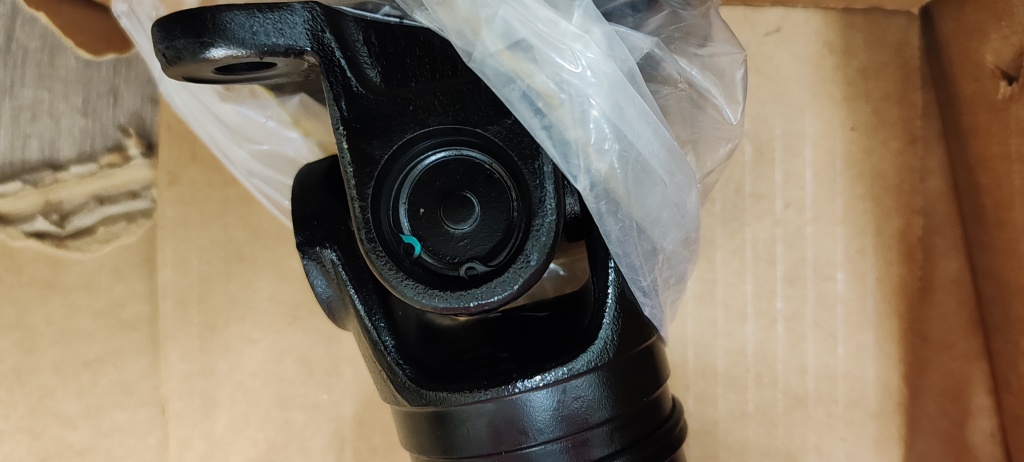

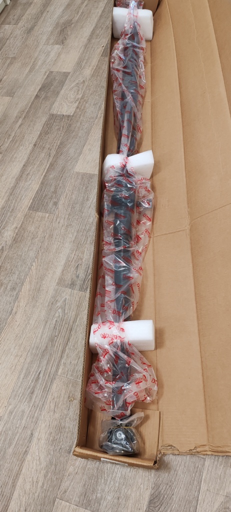

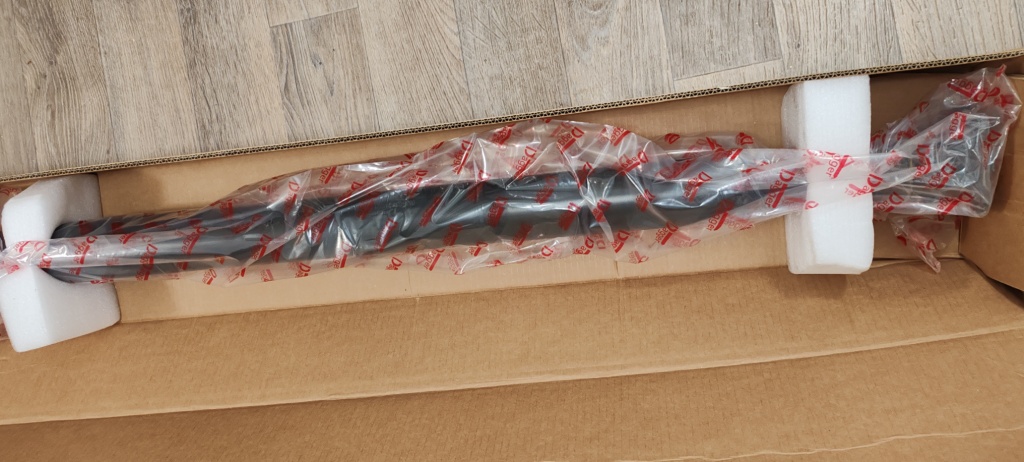

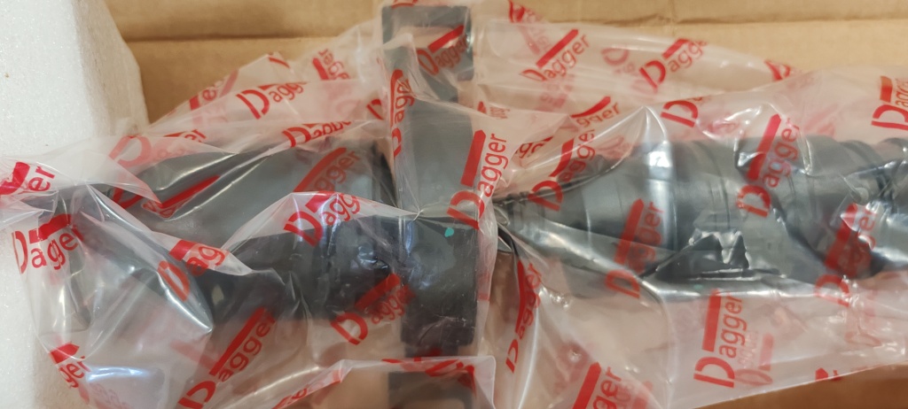

Сотрудник на свой Дастер заказал на Озоне китайца за 21 000, привезли сегодня, ничего так выглядит, обслуживаемый, видны стопорные кольца, крестовины диаметром 22 или 24  , выглядит солидно, не ставил еще.
01.07.2024, 20:44

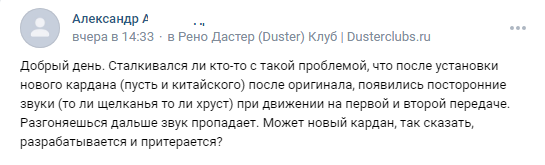

Сообщение от Дастик
Пока нет отзывов, кроме одного.....вчера один ВК жаловался.
