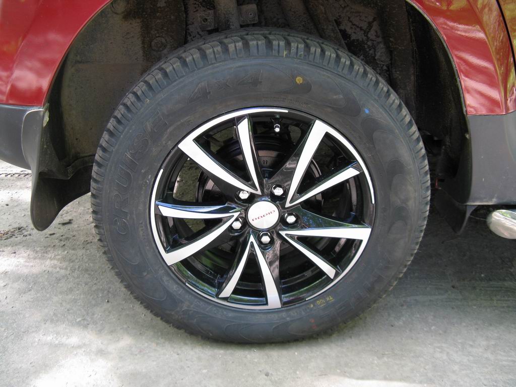

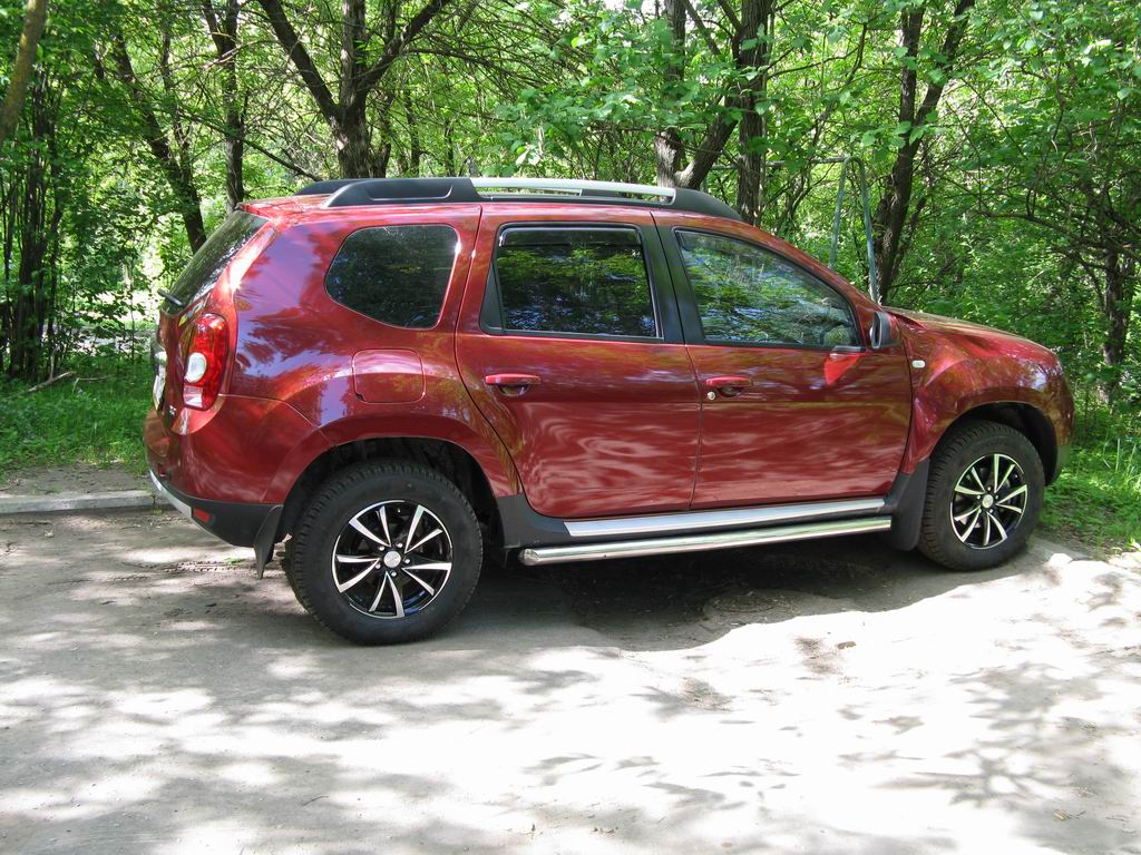

Обулся, помылся, подкрасился, затонировался
диски K&K Игуана, параметры все родные, от спиц до тормозных суппортов ~7мм.
Болты 12х1,5х28 завернулись на 8,5 оборотов. Поехал, на скорости 20-30км слышу чуть шаркает что-то с периодом полного оборота колеса, как будто один из болтов задевает. Через несколько километров звук пропал. Позже проверю, если что сточу болты 1-1,5мм.

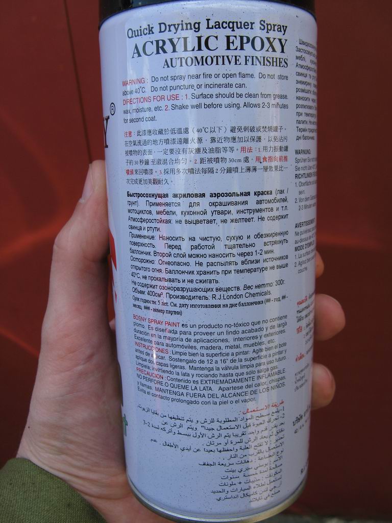

Барабаны почистил нейлоновой щеткой, и протирал одноразовыми салфетками с уайт-спиритом пока барабаны не перестали пачкаться, далее акриловый глянцевый аэрозоль. В англоязычном названии фигурирует Epoxy, уж не знаю где там и сколько эпоксидки, но покрытие внушает доверие.
PS Тонировка задней полусферы 15%
Передние брызговики Элегант4

Ну красяво себе тоже "Игуану" изначально присмотрел только "Венге" хочу ,у меня машина белая думаю пойдет.Болты отдельно покупал? Штатные не пойдут?
отдельно, взял неглядя пачку OEM болтов на шиномонтаже по 25р./шт., ибо на соседних развалах лучше вряд ли найти. Болты сделаны опрятно, хромированные, но заметно мягче штатных от "стиляг", в соседней теме про болты похожие обсуждались http://www.dusterclubs.ru/vb/showpos...&postcount=110 , http://www.dusterclubs.ru/vb/showpos...&postcount=154, только у меня без маркировки.
Штатные с игуаной заворачиваются у меня на ~5 оборотов, что явно недостаточно.

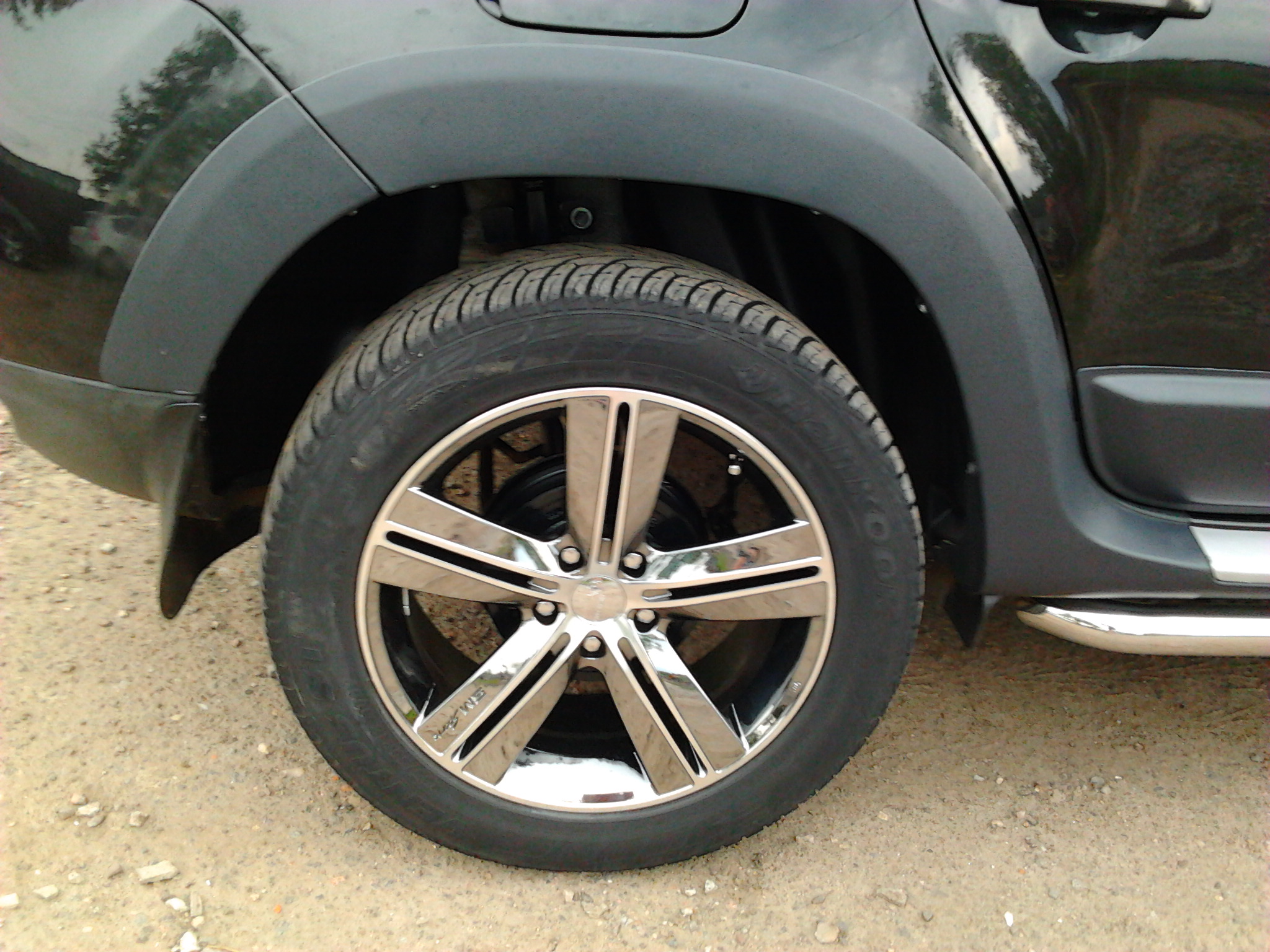

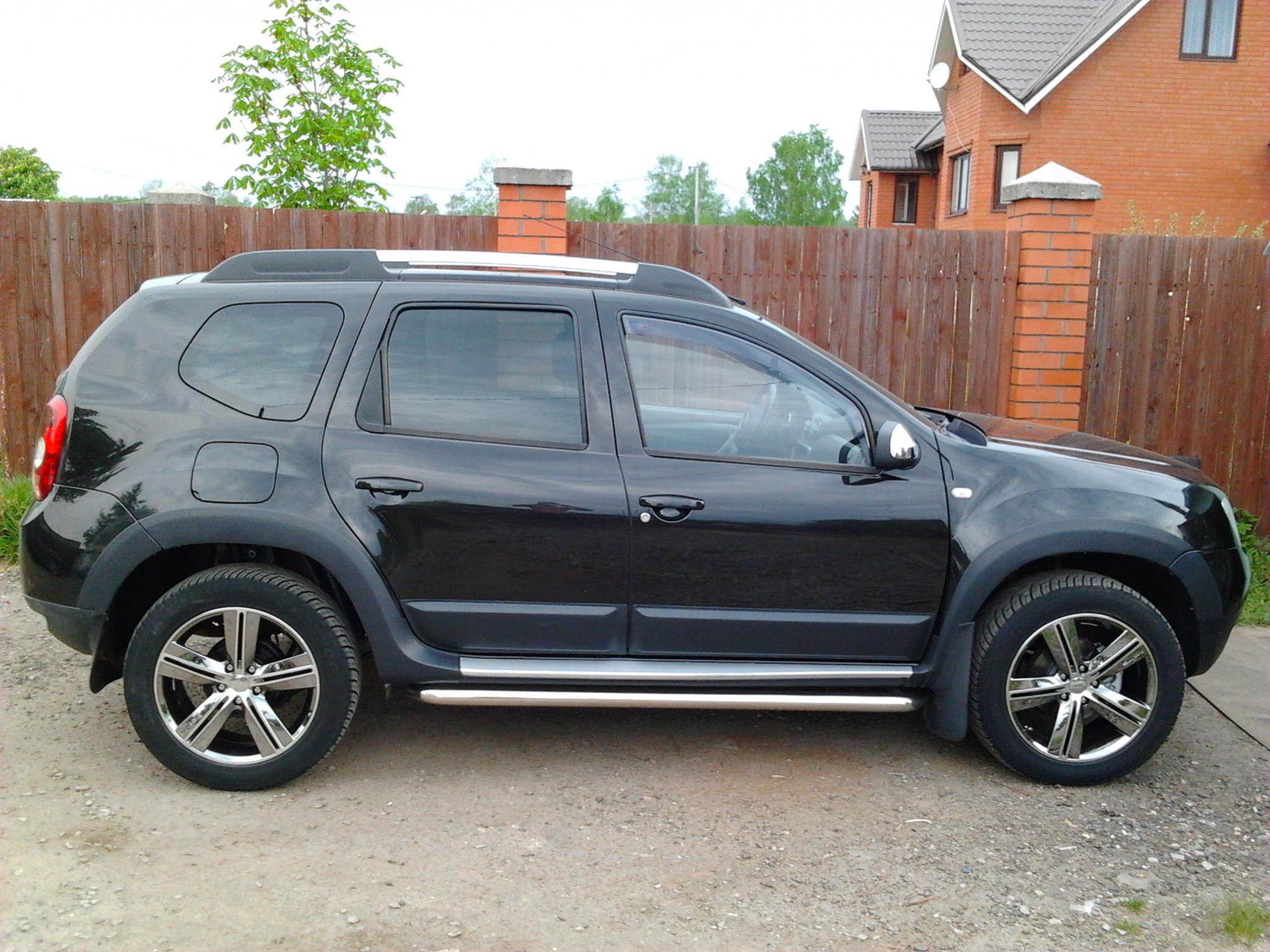

Вот такой я себе представлял свой Дастер! Правда хотел ещё Хром ручки поставить. Как на ваш взгляд нужно ставить или нет?

Нужно!!! Диски клева смотрятся!! А что за диски что стоят????

stasekup, а по мне так не надо ручки менять, как раз сейчас отлично смотрится.

вылет аццкий
---------- Добавлено в 12:00 ---------- Предыдущее написано было в 11:59 ----------
или ракурс просто такой

Диси SAKURA. Стоят 25000рэ. хотя выглядят дороже.
Вылет 40 вполне допустимо!

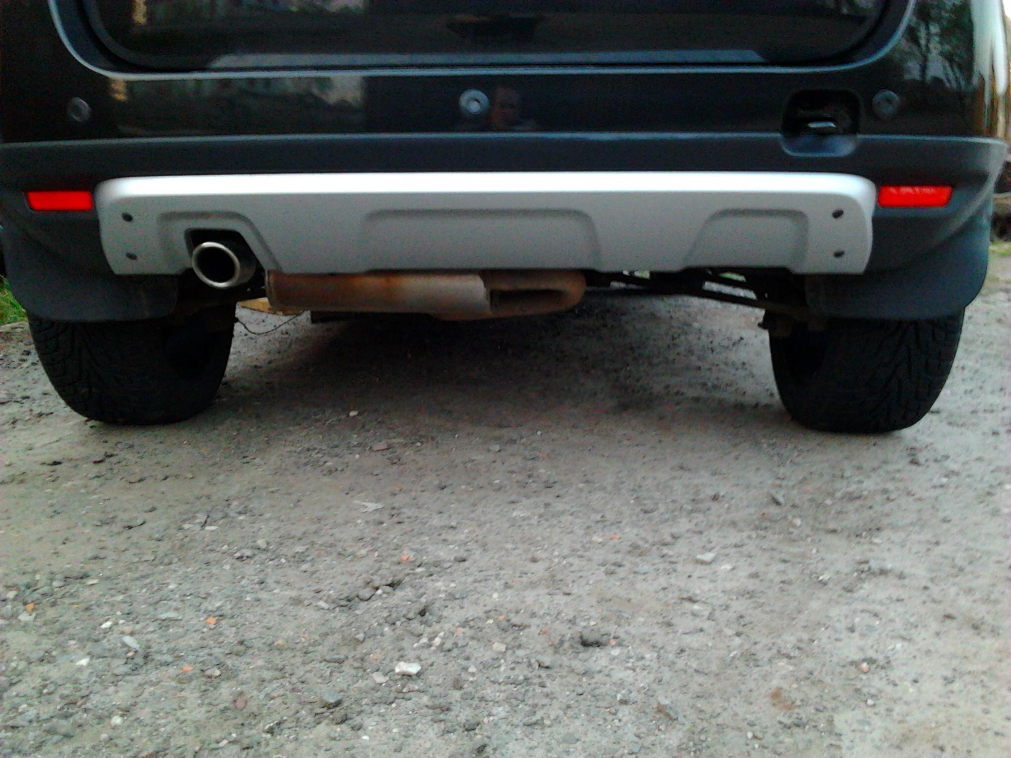

А можно полные параметры дисков и фото сзади что бы было видно на сколько диски выступают за пределы арок. Спасибо

Вылет я писал =40, ступичное помоему=73,1 (Япошки же), а остальные параметры родные. Фото пжлста...
Да ничего особо и не выступает!
