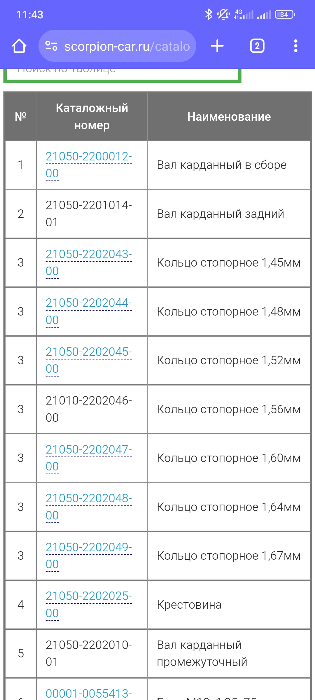

Производитель крестовин завод Серп и Молот. Без тавотниц, но внутри была забита синяя смазка. Может как раз из-за неё не получалось кольца вставить.
Сообщение от Sane
Когда устанавливали чашки на крестовину, случаем не завалили игольчатый ролик под чашку крестовины, ролик падает на дно чашки
Нет. Если бы ролик упал, то чашку до канавки стопорного кольца невозможно было бы даже забить.
С этими хвалёными отечественными карданами оказывается всё нет так просто. В каталогах запчастей на жигуль СЕМЬ стопорных колец разной толщины. В идеале при замене нужно делать замеры и подбирать нужные кольца т.к. одинаковых запчастей не бывает.
Да, у этих крестовин диаметр игольчатого ролика более 2мм. Версия об упавшем ролике в чашку не подходит.
