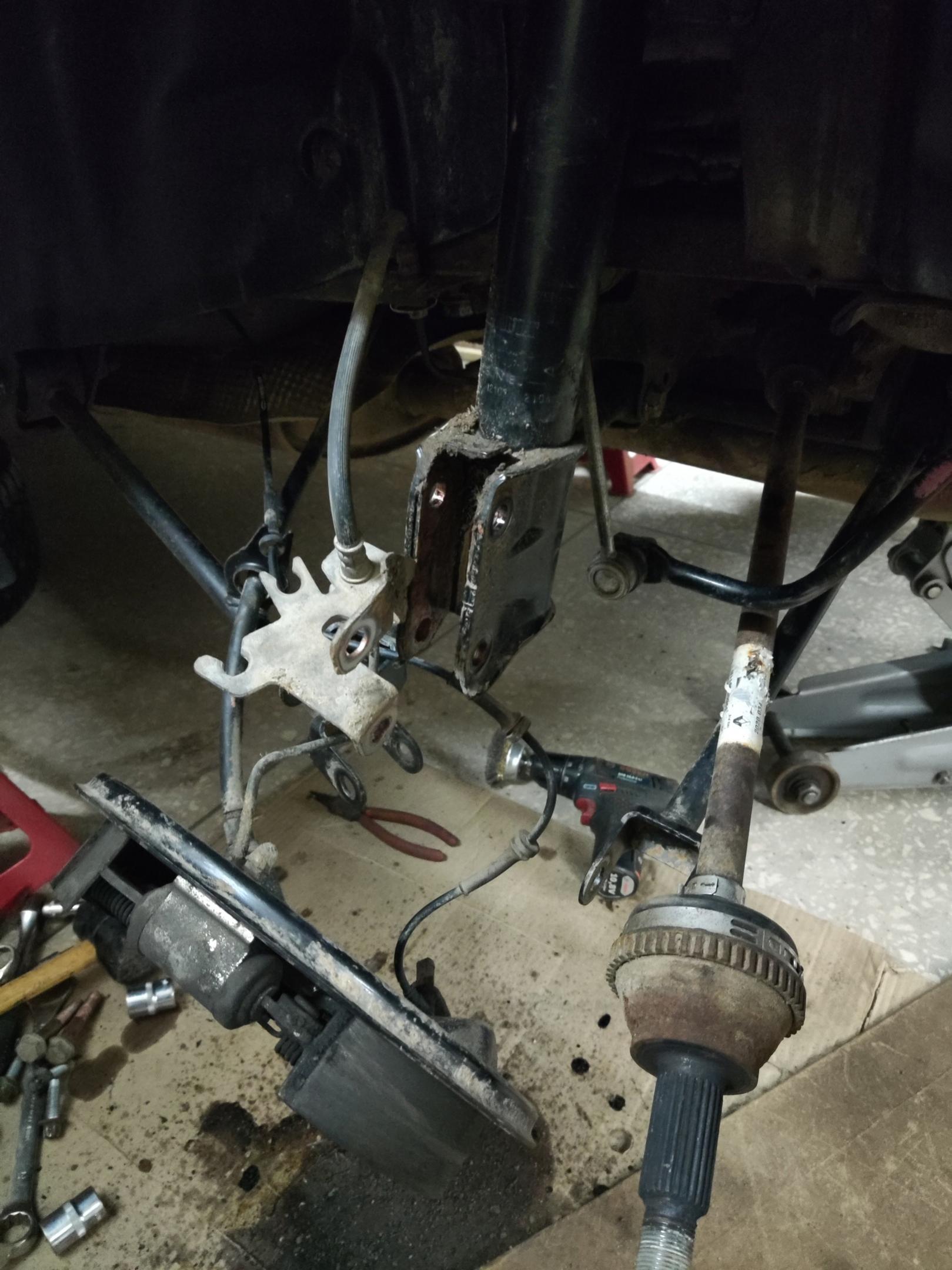

Хотел поменять подшипник не снимая кулак, с помощью спец. набора Дело техники 813119, но стопорное кольцо не удалось даже сдвинуть с места, оно будто приварилось к кулаку. Пришлось откручивать тормозной щиток и снимать кулак, стопорное кольцо кое-как расшевилили уже на верстаке с помощью различных подручных средств. Тормозной цилиндр откручивать побоялся.
Шрус закис по шлицам в ступице, кое как сдвинул.
Ступицу вытаскивал с помощью трёх болтов из вышеуказанного набора. Датчик АБС тоже кое-как достал.
Самое хреновое то, что при установке стопорного кольца немного замяли металлический пыльник нового подшипника, поэтому долго он не проходит. Хотя может и ничего не будет, там не сильно подмяли.
Сложилось впечатление, что пробег у авто не 100 т.км. и возраст 2.5 года, а тысяч 300 как минимум и возраст лет 10.
На прошлом дастере менял самостоятельно с помощью набора без каких-либо проблем, очень быстро. Хотя та машина топилась несколько раз с водой в салоне и часто по пороги в лужах застревал. На этой в основном только трассовый пробег, в лужах не сидел.

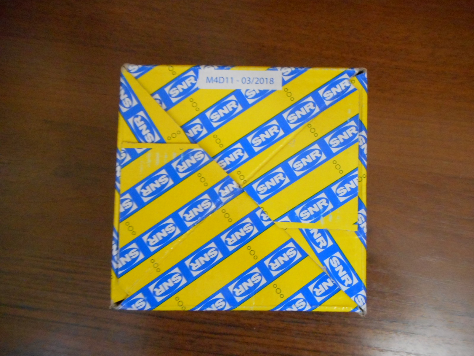

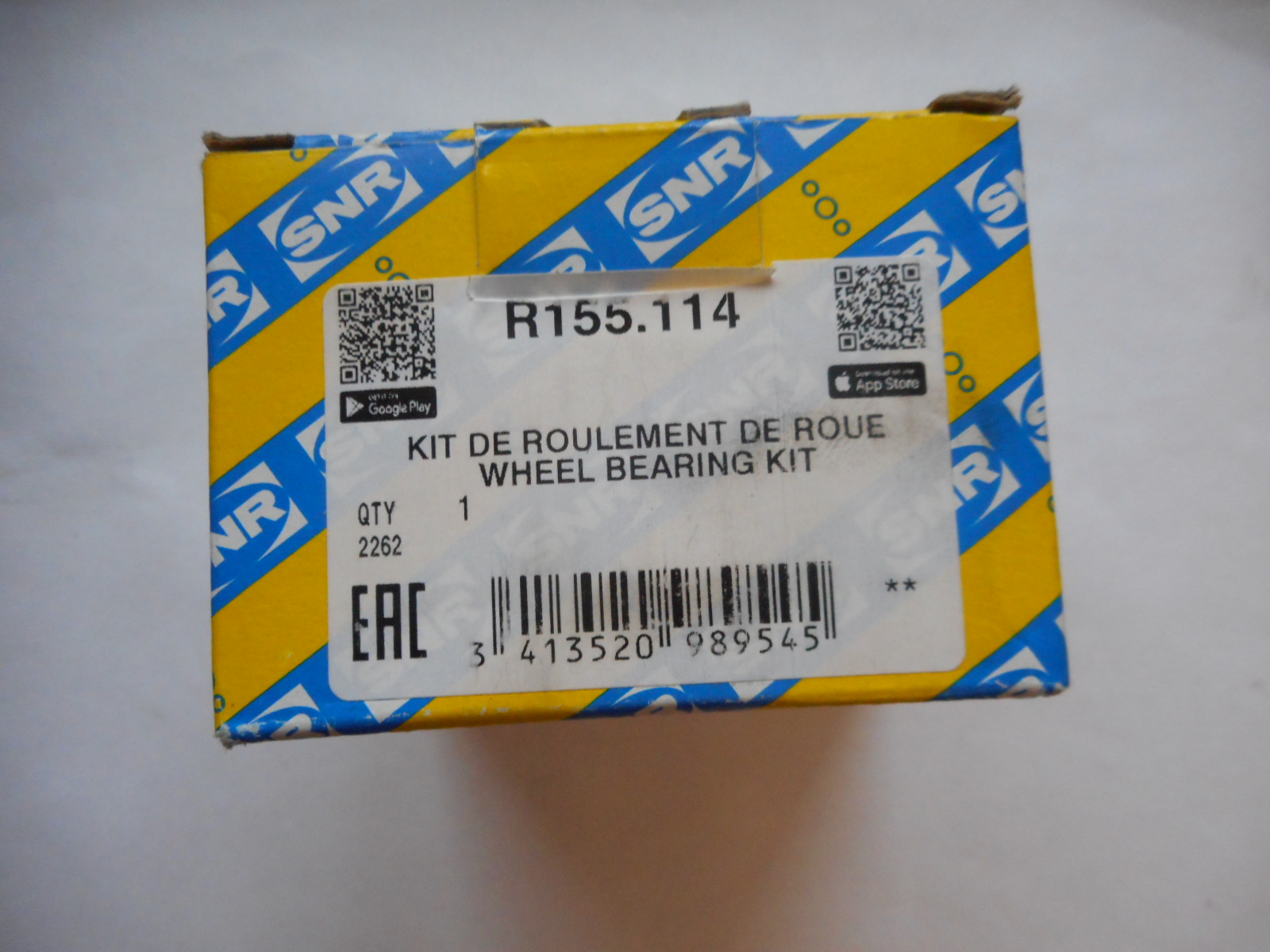

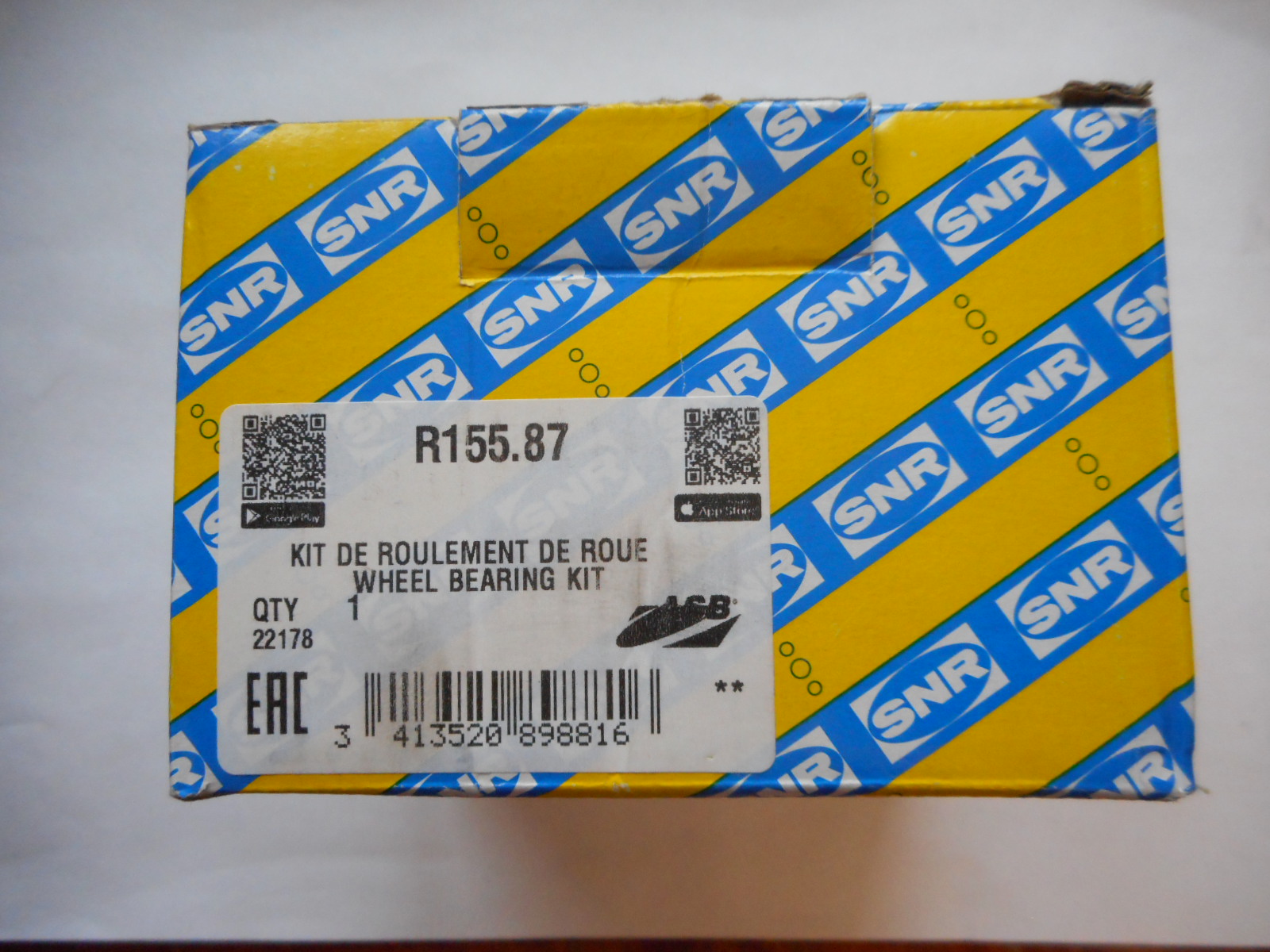

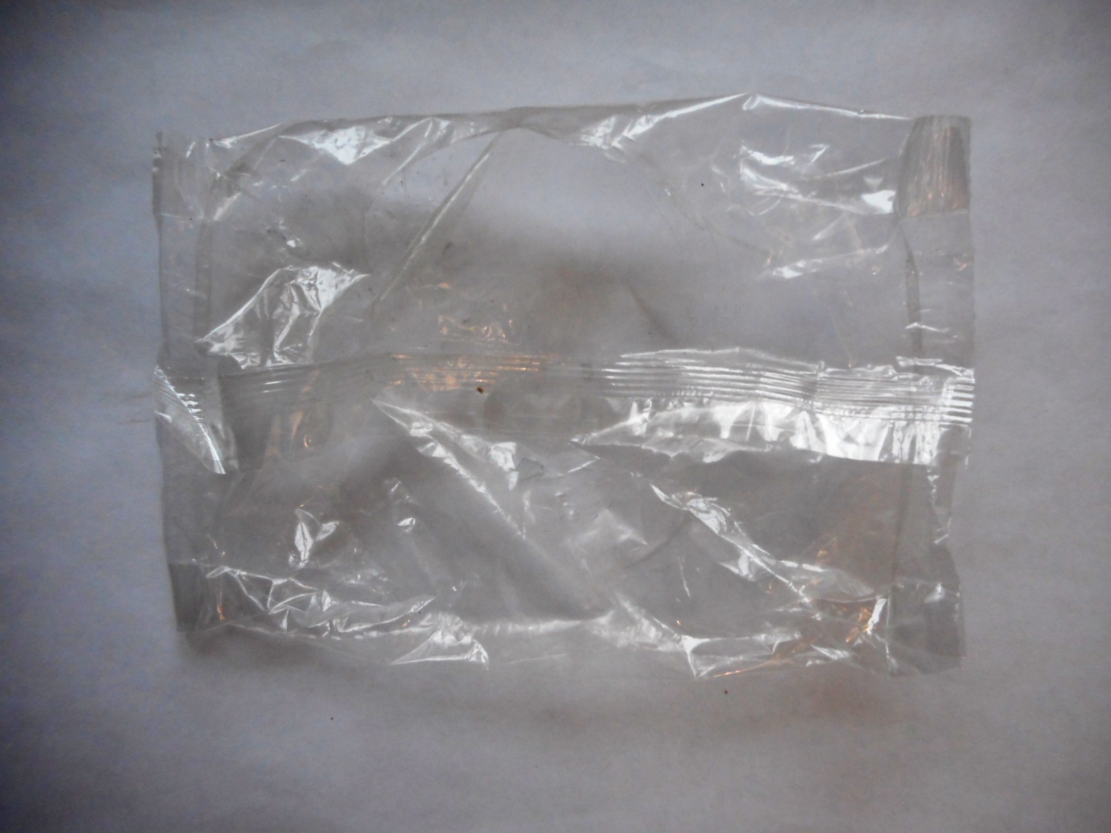

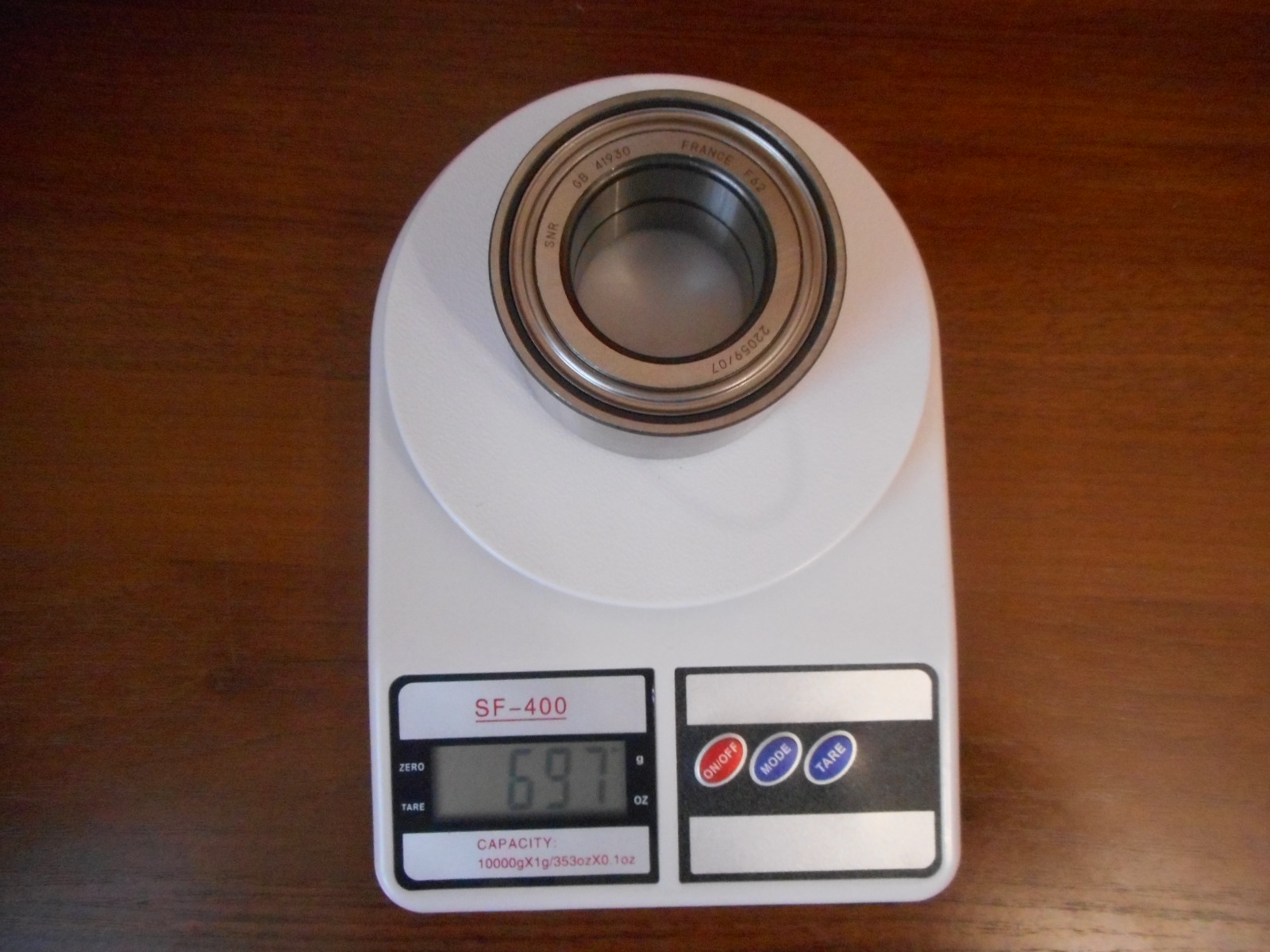

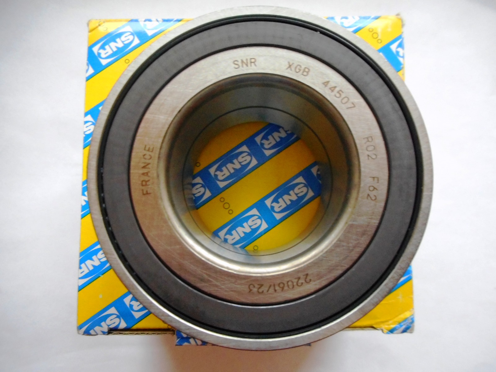

Подшипники SNR-R155. 87 и R155.114 перед-зад.
SNR-R155. 87. Стикер глянцевый, надпись не стирается. Штрих-код и QR-код пробиваются.
Дата выпуска на коробке имеется, низ упаковки наружная сторона.

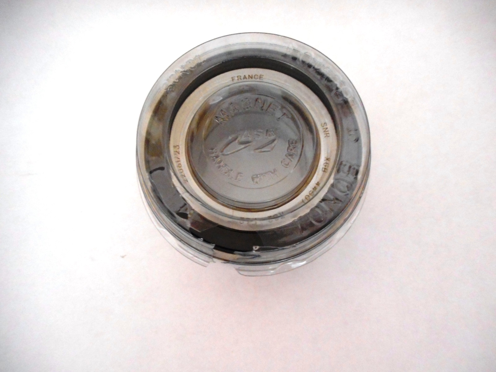

Подшипник.
Защитный чехол магнитного кольца есть.

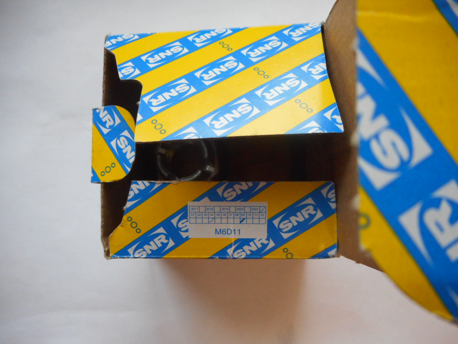

Упаковка.

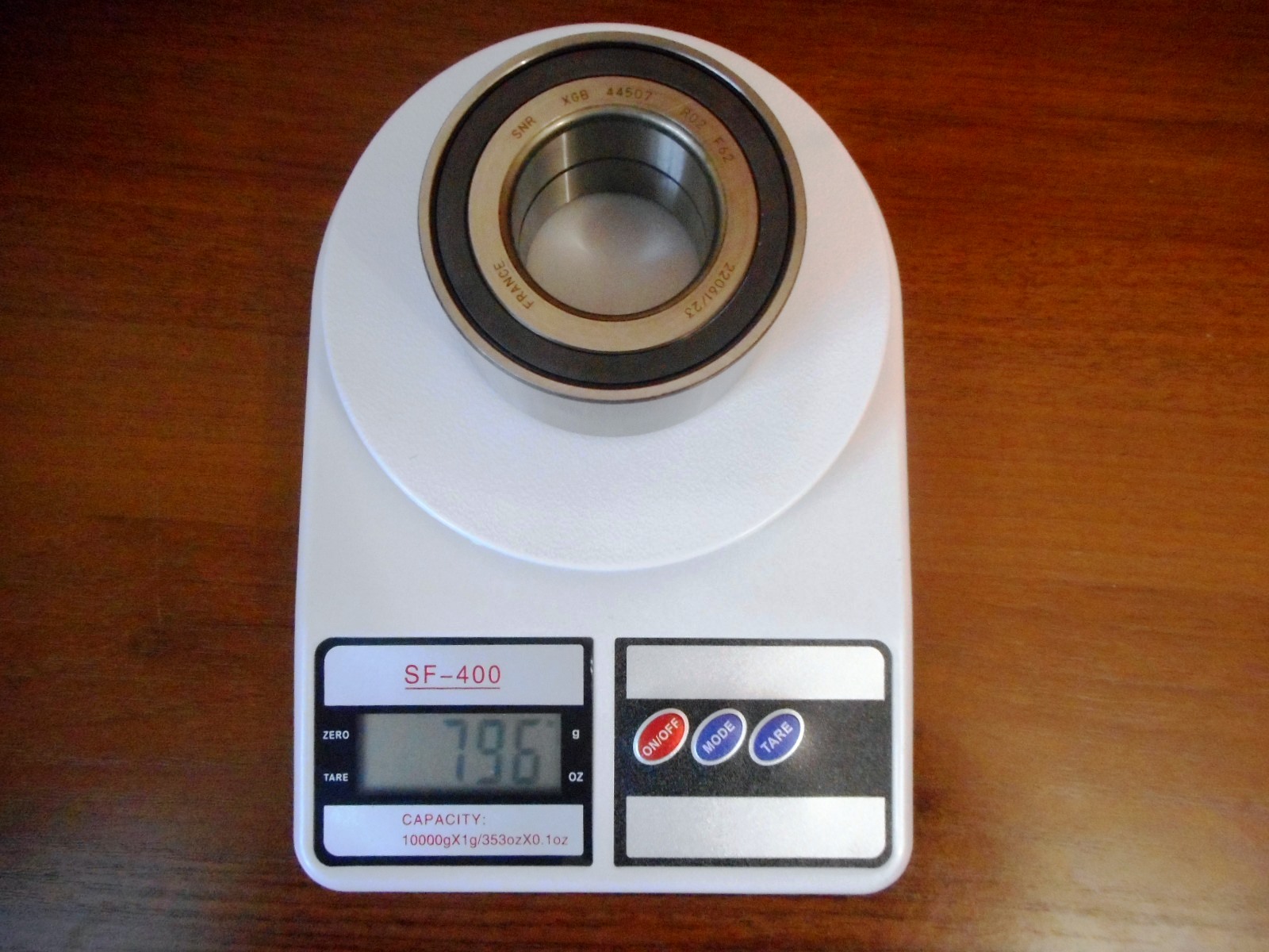

Вес подшипника.

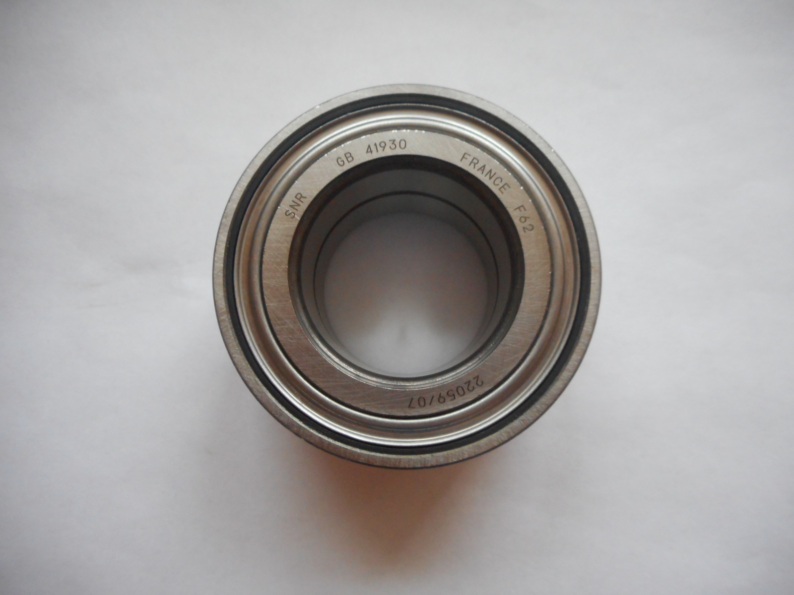

SNR-R155.114.
Дата выпуска на клапане коробки.
Подшипник.
Упаковка.
Вес подшипника.

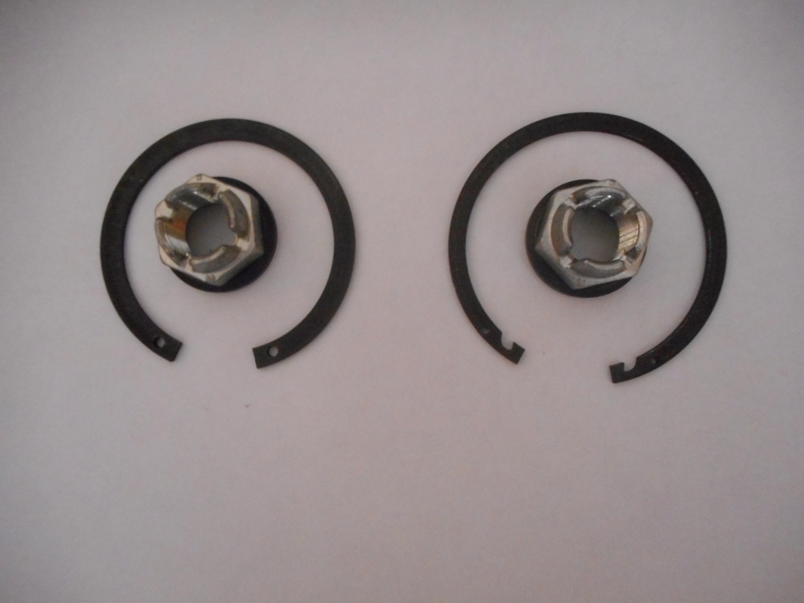

Крепёж.

Сообщение от Sane

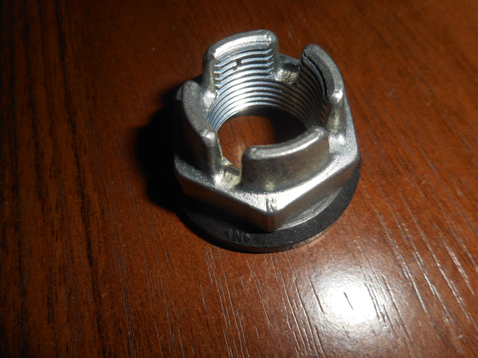

Крепёж.
На крепежной гайке имеется двойная буквенная метка, в виде буквы N.

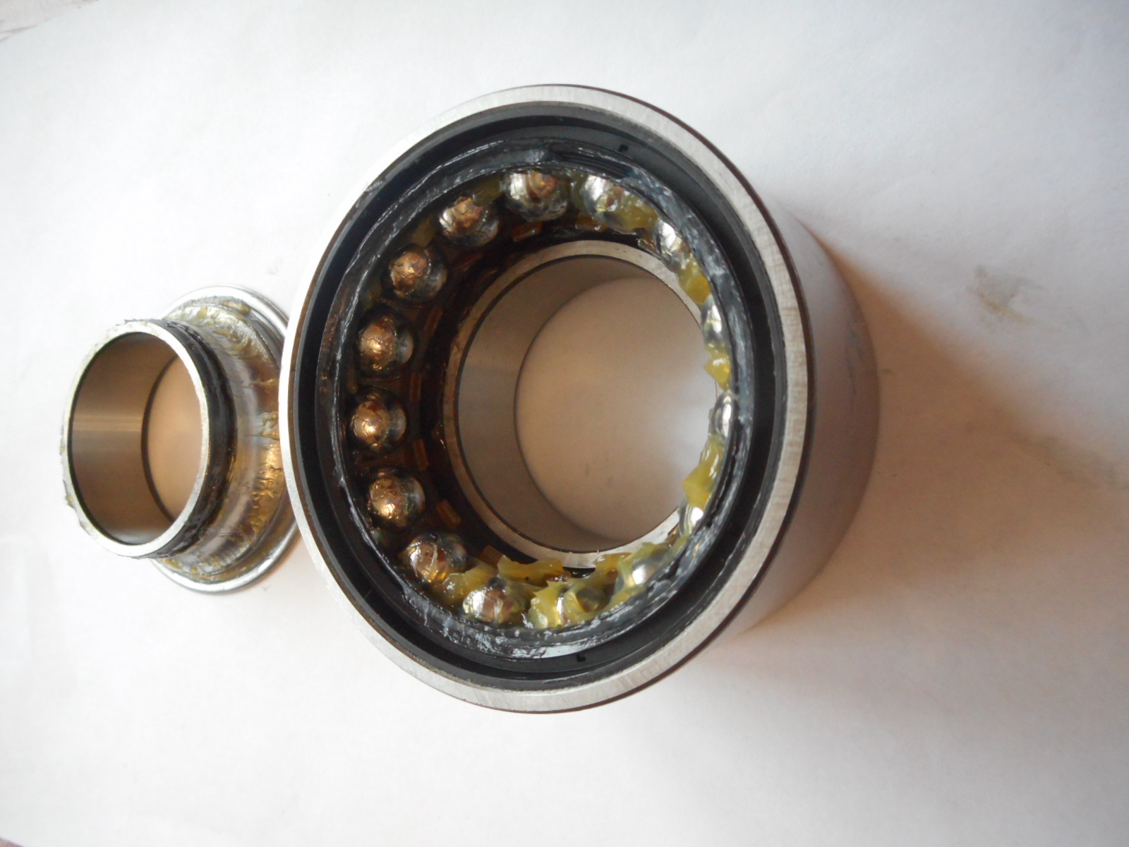

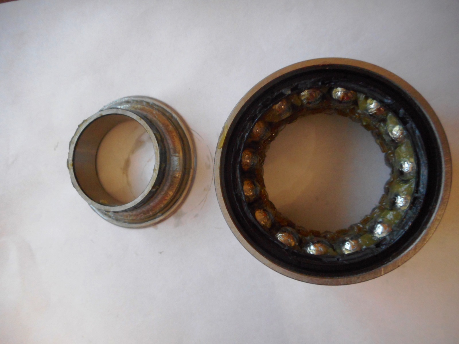

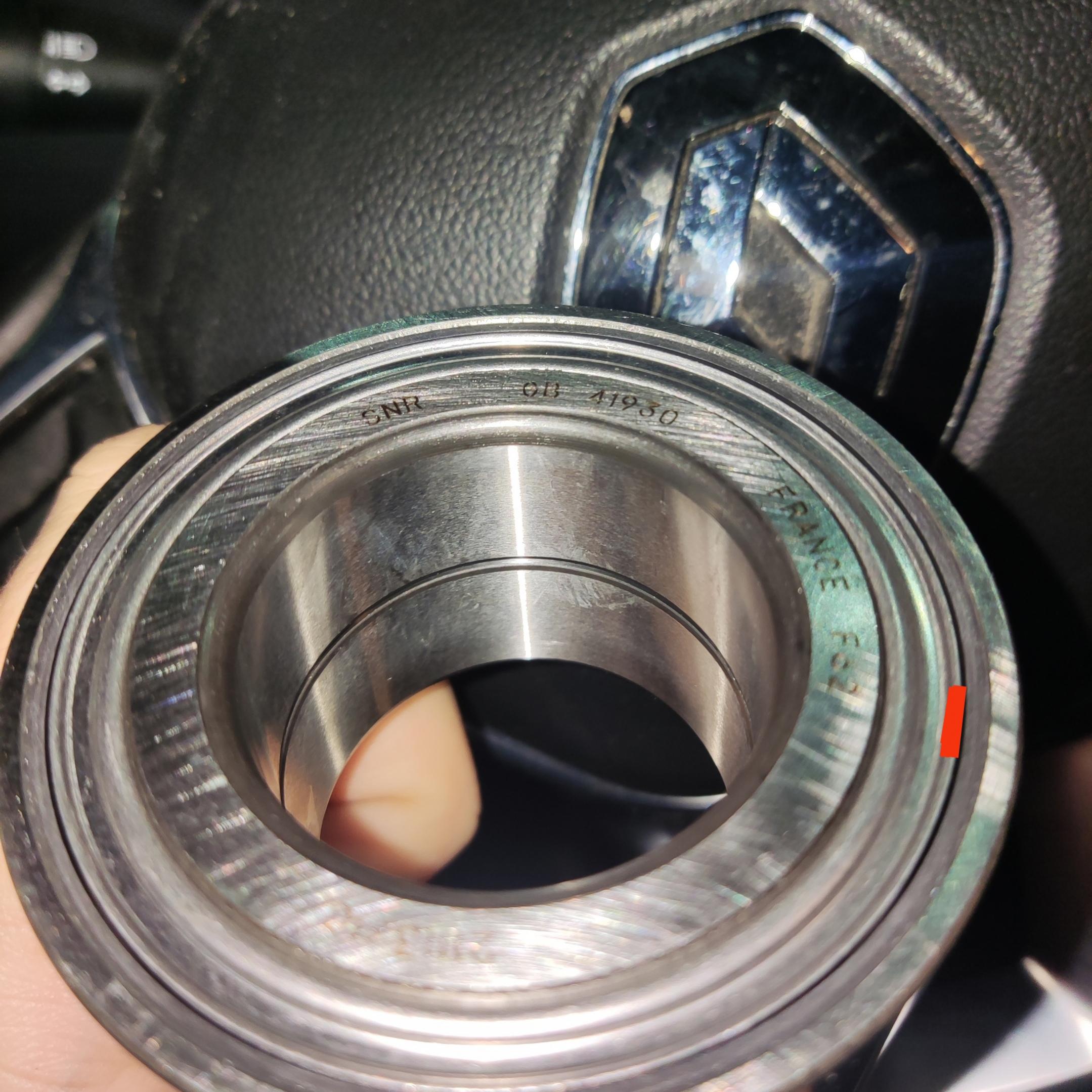

SNR-R155.114. Задний подшипник. На одной из сторон смазки меньше, чем на второй стороне. Разобрал, и задался вопросом, переложить смазку на другую, или оставить как есть- родную. Есть у меня для подшипников хорошая водостойкая смазка, Chevron BLACK PEARL EP 2. Склоняюсь пока к первому варианту-переложить.
Первая сторона, 1\3 шариков практически без смазки.
Вторая сторона, смазка заложена равномерно.

Старый 28.01.2023, 07:38   #336
-=Df=-
Аватар для -=Df=-
Онлайн: -=Df=- на форуме
Адрес: Новокузнецк
По умолчанию Re: Ступицы Дастера.
Сообщение от Sane
В зависимости от скорости вращения у подшипников разная степень заполнения смазкой. Чтобы она сопротивление вращению не оказывала, и не вытекала ещё. У ступичных составляет около 50-60%

Сообщение от -=Df=- Посмотреть сообщение

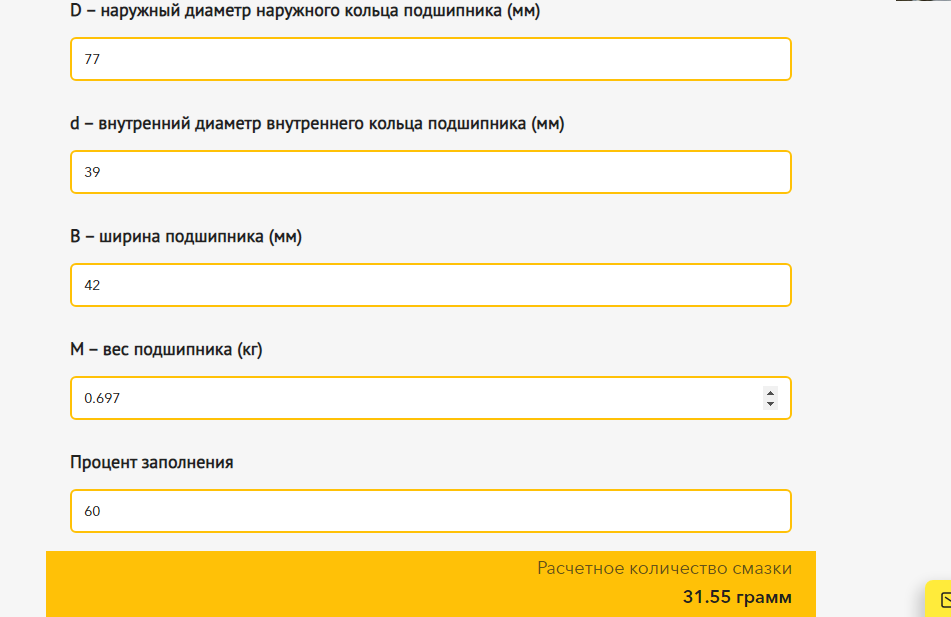

Задний подшипник, по калькулятору как то так.
Название: Расчетный вес смазки заднего подшипника дастер..png  3.png
Вес подшипника в кг
А так, если есть возможность смазке распределиться из одной части в другую, то вроде как и нормально подшипник смазан.

Сообщение от -=Df=-
Вес подшипника в кг
Спб, поправил, перепрыгивал с одного калькулятора на другой, нолик пропустил.
