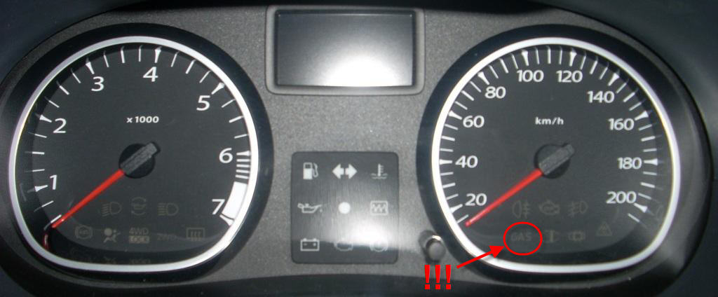

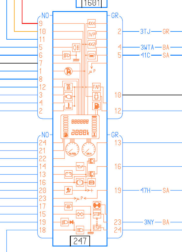

Привет всем.
Помогите разобраться с индикацией на щитке приборов.
Ситуация следующая: поставил ГБО(Ловато) на Дастер и тут заметил что на щитке приборов под спидометром есть индикация GAS и в принципе было бы неплохо задействовать её.
План такой:
1. на копке переключения газ/бензин есть светодиод сигнализирующий что машина едет на газе. Вот как раз с этого светодиода я хочу взять управление. (если понадобится соберу схемку усиления сигнала)
2. на щитке есть индикация GAS, которая каким то образом должна включаться.
Так вот по пункту 2 возникли след вопросы:
1. Есть ли вообще лампочка под индикацией GAS?
(может есть какой-нибудь тестовый режим щитка приборов, чтобы загорелись все лампочки)
2. Если есть лампа GAS, значит надо проверить заложен ли провод управления этой лампой в жгут(а может он и в разъёме упразднен). Т.е. выведен ли этот провод скажем на коробку с предохранителями.
Отсюда вопрос: помогите найти номер контакта куда надо ткнуть управляющий плюс (а может и минус) для проверки индикации.

ИМХО, "GAS" по-буржуйски вроде как "горючка", бензин то-исть, и так же имхо - индикатор находится в "аварийном" районе индикаторов, и покажет себя, не дай бог конечно, в случае обнаружения компьютером Дастера некачественной горючки, поступающей в двигатель...
