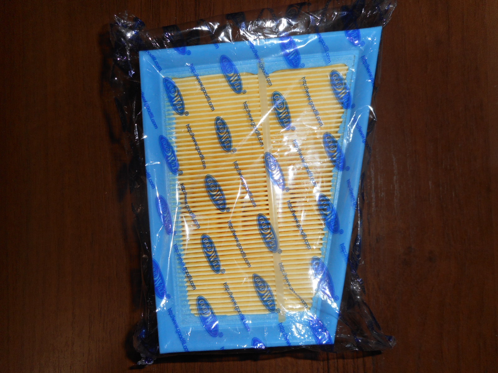

Re: Воздушный фильтр двигателя 1,6 и 2,0
Sane
Шторки не сжимаются?
Ничего там не сжимается, это офф. поставщик на многие корейские и японские авто на конвейере
Вот он в реале (я когда то фоткнул-
Какая может пыль через эту вату пролезть? и даже если там и меньше гармошек чем в оригинале, но он и в более чем 3 раза дешевле (а может и в 4-ре), даже дешевле Китайских Бигов
vov-ka
Я видел это твоё неполное фото, поэтому искал в инете фото шторок, вроде нашёл, но без усилителя, обычно у таких фильтров деформируется шторки и поток-приток воздуха ухудшается.

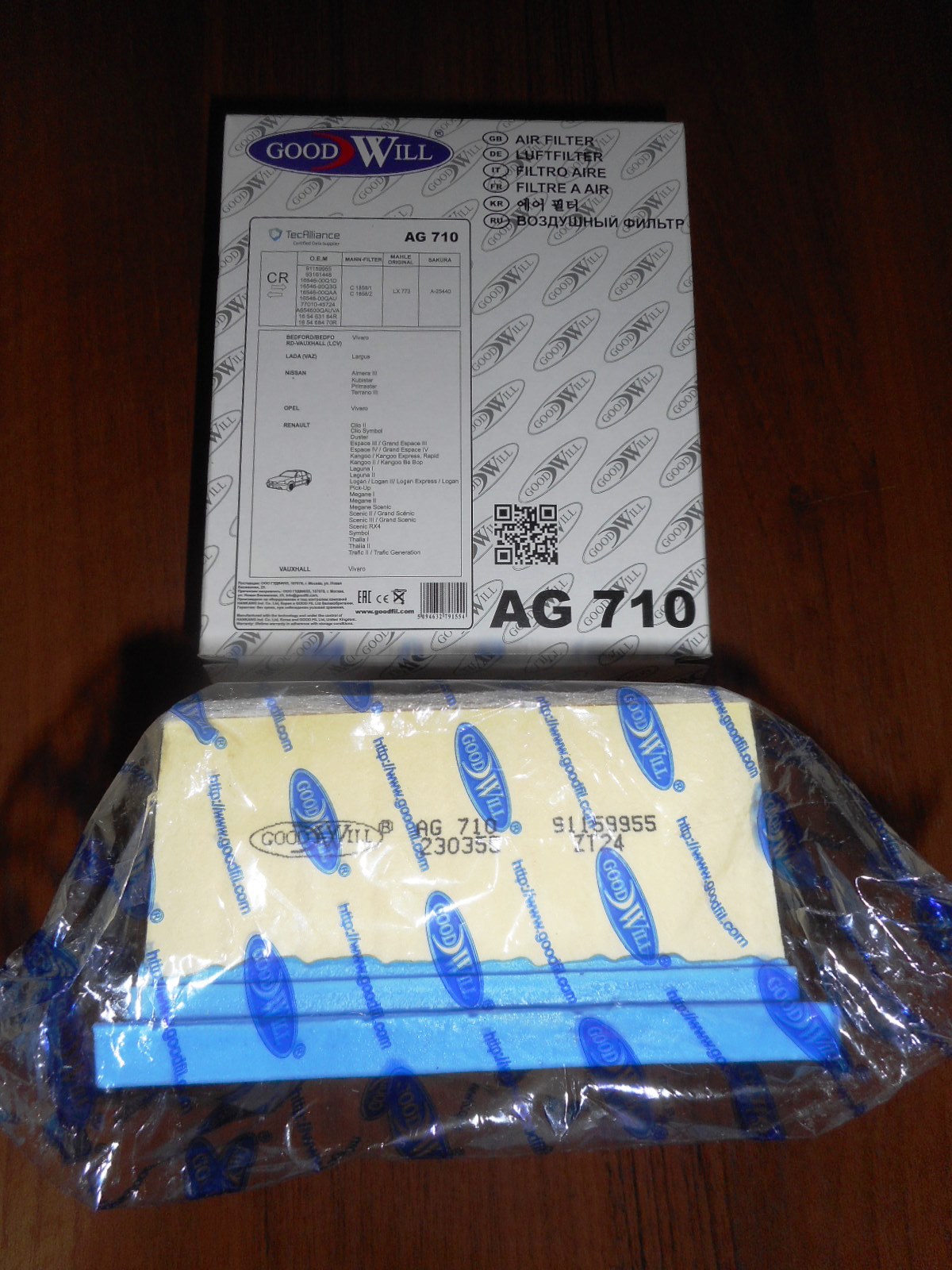

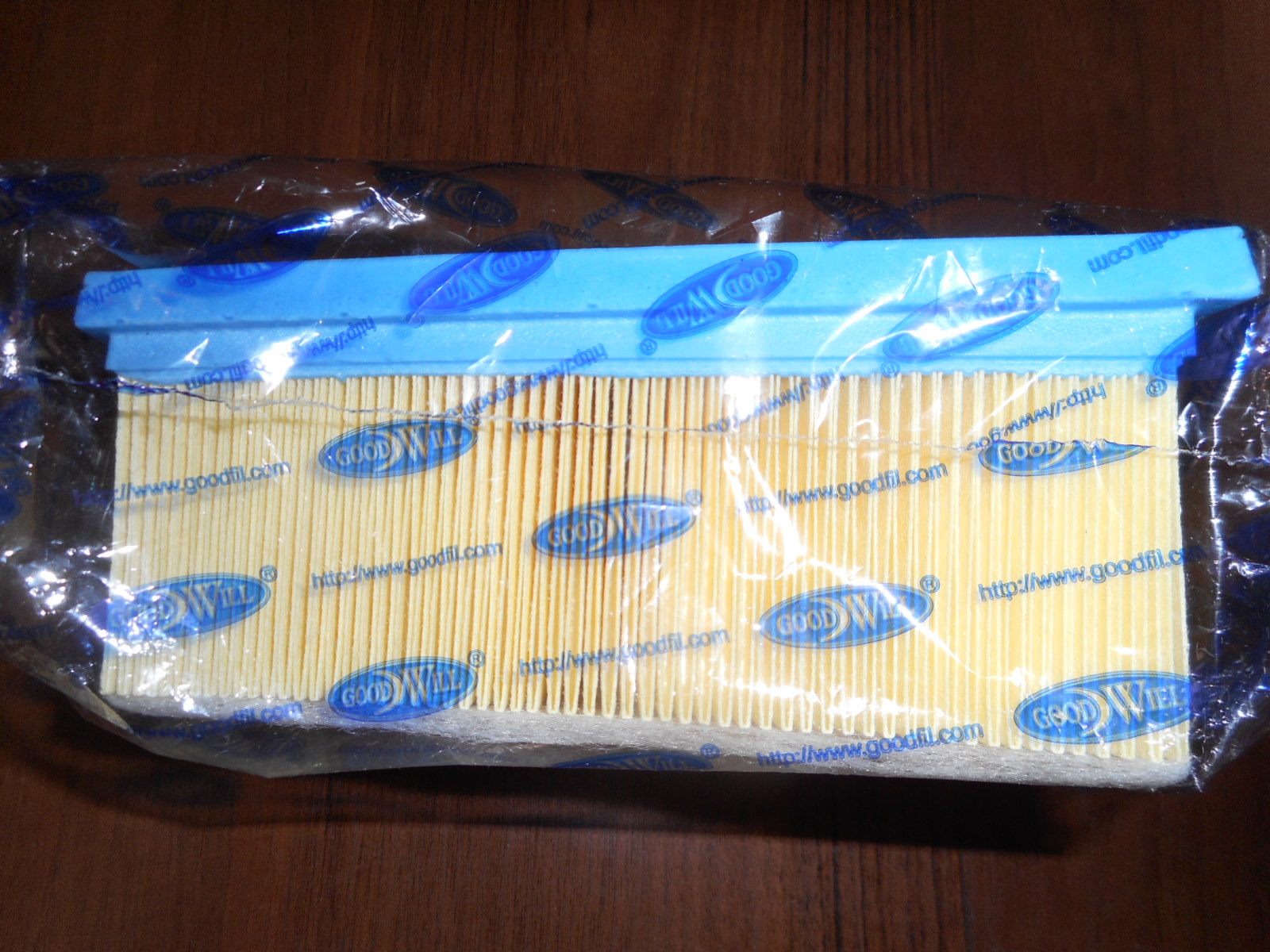

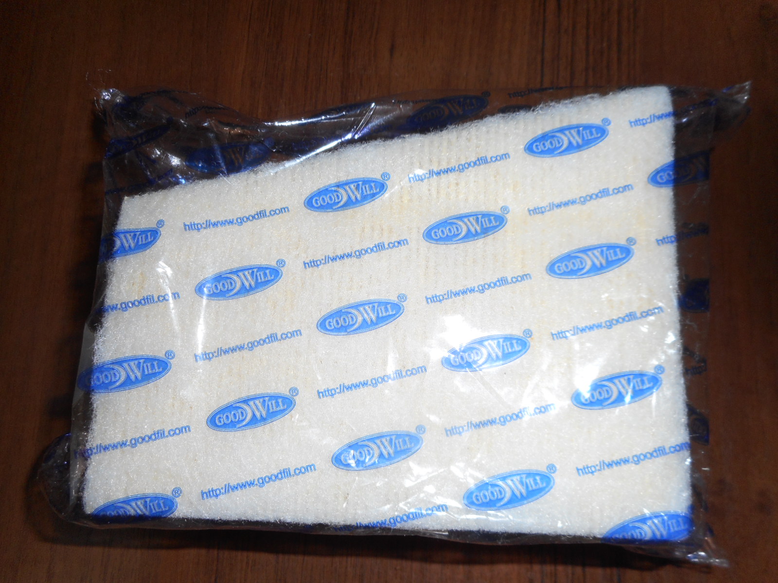

Фильтр GoodWill, от VaDukE,
(с)
И облоя много, и шторок больше, чем у меня. Насчитал у VaDukE шторок 68шт. +-1шт.а у меня 59шт. почти на 10шт. у меня их меньше, и где подделка? И вата у меня тоньше, почти просвечивается.
Sane
Вот мой.

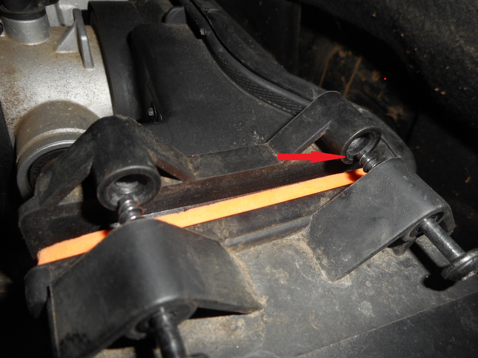

hiker51
Касаемо короба, он у ВСЕХ поведёный, заложено конструктивно, даже фланец в виде сабли внизу сделан, на случай прогиба пены фильтра во внутрь.

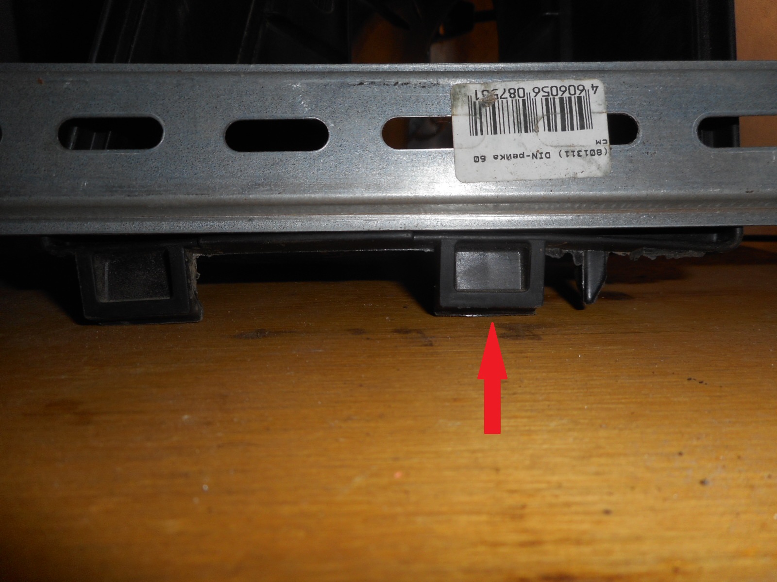

Менял фильтр, и заметил, что короб в нижней части изогнулся ещё сильнее.
Сдается мне, что короб снизу ведёт вот из-за этой ножки, похоже она давит на нижнею часть короба, и выгибает его дугой.
Sane
Если она длиннее, то может быть, но я срезал 3 опорные, усиливающие впуск ДЗ, чтоб короб без фильтра свободно мог смещаться вверх-вниз с вырученными винтами. Недавно менял все прокладки впускного, короб фильтра после реставрации, почти не повело снизу, (как бы эти успоры слегка низ полностью на 1 градус прижим во внутрь загибают, но уже без сабли) летом ещё усилю низ на скручивание, предварительно поправив феном. Бока без изменений.
Нижняя шторка фильтра лишь слегка стала уже по всей длинне на продув.
hiker51
Похоже что да, на обоих ножках есть остатки от литья. Думаю сточить её на 1-2мм. что должно уменьшить давление на корпус.
hiker51
Если будет ухудшение, то тоже буду феном править.

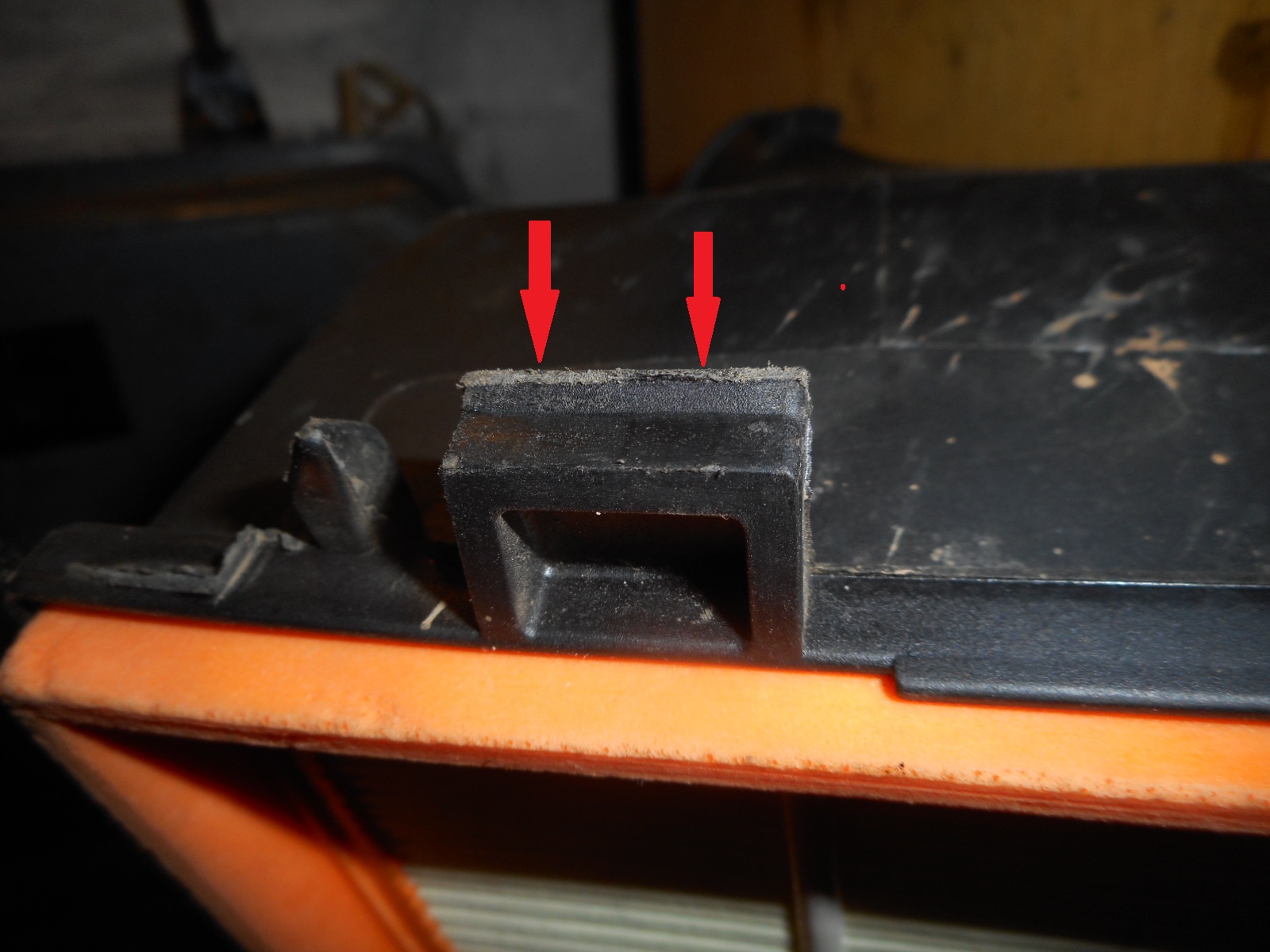

Sane
Сказано, сделано. На ножках есть вот такой отлив(фото). Сточил на 1мм. и этого хватило, чтобы снять напряжение с нижней части корпуса фильтра.
При надавливании на корпус вниз, видно что винты проседают ниже крепёжного отверстия, т.е. этим подтверждается, что давление на нижнею часть корпуса теперь отсутствует.
